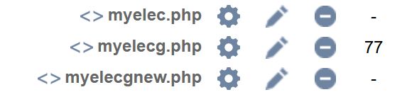

Messagepar opa95 » 07 Août 2025 10:19
tu as 77 device (y compris les choix des actionneurs) reliés à myelecg??
j'en ai 11
Messages : 1000

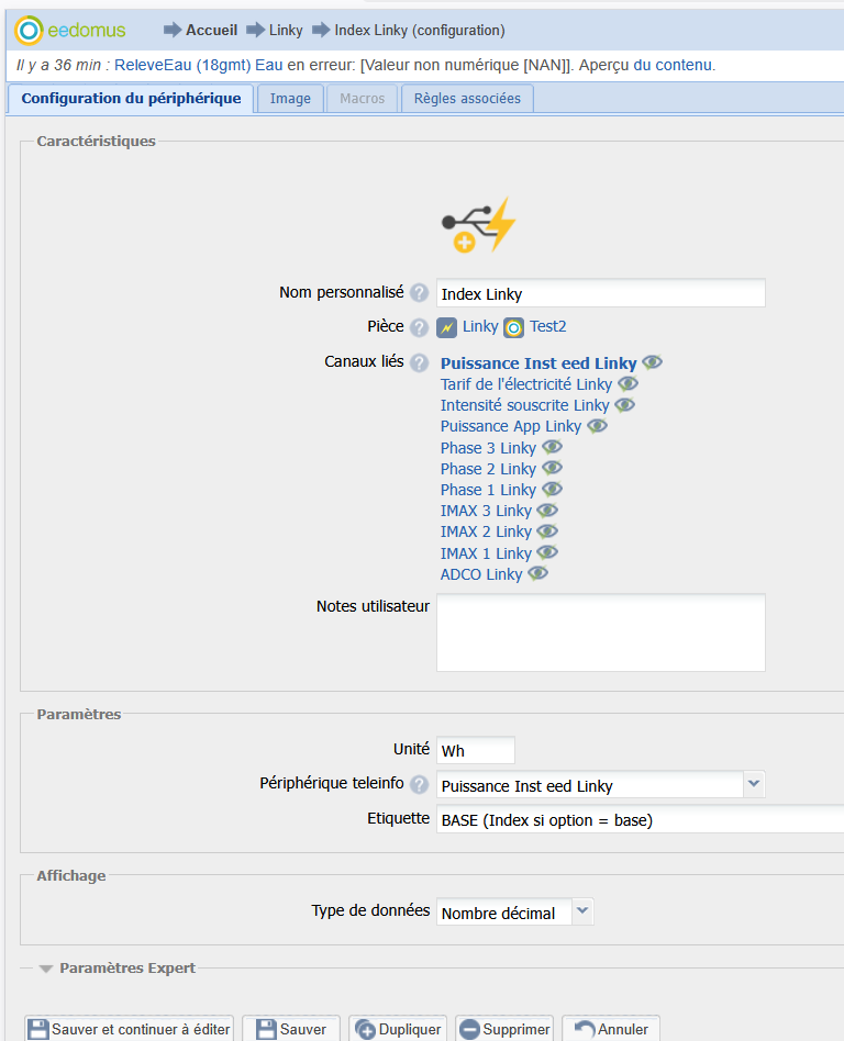

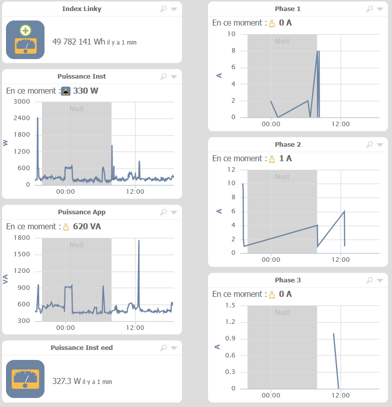

Messagepar opa95 » 07 Août 2025 18:12
Bonsoir Fabrice
Fab_Rice a écrit:Alors concernant l'index du Linky j'ai bien le canal "Histo : BASE - Index si option = base - Wh", mais il est resté à zéro depuis le début, j'ai en identifiant xxxx:01:0702:0000 dont j'ai un gros doute ... :?
Voici mon interface Linky
et ce que ça donne
Il y a deux puissances instantanées, car l'eedomus effectue une correction de puissance en tenant compte de l'écart temporel entre les mesures pour ajuster la valeur envoyée par le Linky, ce qui n'a aucun sens : le résultat est nécessairement un multiple de 30 car le temps entre 2 mesures du linky est fixe et la précision limitée car les index de compteur varient par pas de 1 Wh.
La valeur affichée de 327.3 affiche une précision illusoire, c'est en fait 330 (vraisemblablement à plus ou moins 15)
Pour la valeur affichée, est-ce que le Linky a bien l'autorisation de te renvoyer les valeurs, il me semble qu'il fallait activer quelque chose.
