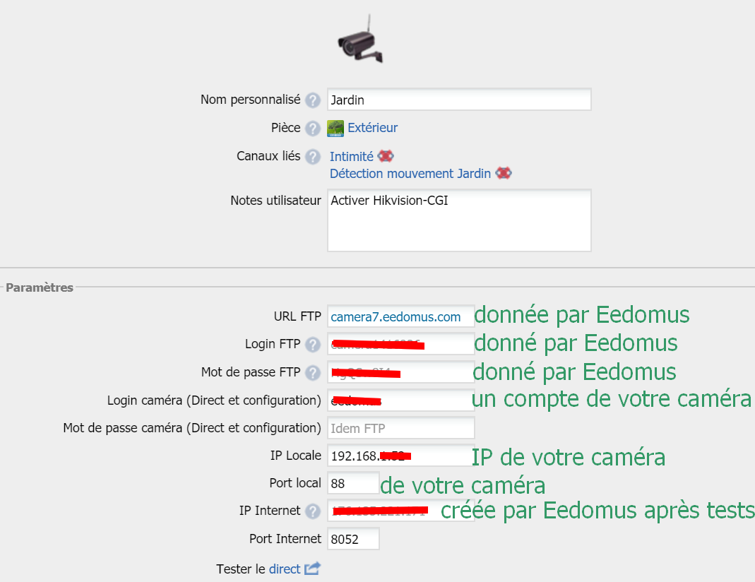

Je créé un périphérique "Caméra - Autre" pour chaque caméra:
https://doc.eedomus.com/view/Ajouter_une_cam%c3%a9ra_IP

Messagepar stany » 04 Mai 2020 13:43
Sur la box NVR
Pour l'Eedomus, le NVR n'a pas besoin d'être paramétré.
sur la box internet
Il faut créer une règle NAT par caméra. Pas besoin pour le NVR avec l'Eedomus.
Protocole = TCP
Port externe = 8052 dans mon impression écran
IP destination = 192.168.x.x dans mon impression écran
Port de destination/local = 88 dans mon impression écran
UPnP n'est pas nécessaire mais ne pas toucher
Vos caméras ont certainement le Upnp activé dans leur configuration.
sur l'ordinateur
Oui, le MAc est le problème. Je n'ai pas de Mac mais je crois que Chrome pour Mac devrait le faire. Sinon, trouvez un Pc avec Internet Explorer.
sur l'eedomus
Ip internet se remplira une fois que la config sera bonne. Le FTP Eedomus recevra des photos de votre caméra puis mettra à jour ce champ. Il faut compter 30 minutes pour la prise en compte.
Pour résumer, exemple:
Caméra (éléments dans la configuration de la caméra) > IP = 196.168.0.1 / port 80
Règle NAT (à créer dans votre box internet) > Protocole = TCP / Port externe = 8051 / IP destination = 192.268.0.1 / Port de destination = 80
Si votre adresse IP de votre Box est 85.152.44.14 (http://www.mon-ip.com) alors pour accéder à cotre caméra partout dans le monde, dans un navigateur internet vous taperez "http://85.152.44.14:8051

Messagepar stany » 05 Mai 2020 09:45
sur la box internet
Port externe = 8052 dans mon impression écran, Comment choisi tu cette valeur ? C'est vous qui décidez, n'oubliez pas de la reporter dans l'Eedomus. Vous pouvez chosir 8012 pour votre caméra 192.168.X.12, 8013 pour la 192.168.X.13 etc ...
Port de destination/local = 88 dans mon impression écran,Comment choisi tu cette valeur ? Moi je mets 80 car c'est 80 dans mes caméras Il faut effectivement le même que dans la caméra, n'oubliez pas de la reporter dans l'Eedomus. Vous pouvez le modifier si vous le souhaitez
la caméra
Est-ce que le mot de passe admin est f......L ?
Sinon créez un utilisateur avec ce mot de passe et reportez ces 2 infos dans l' Eedomus. D'ailleurs c'est préférable niveau sécurité. Vous gardez tous les droits pour l' admin avec un mot de passe "perso" et vous créez un utilisateur avec le mot de passe donné par Eedomus (f......L) avec seulement les droits de visu et de prise de photos

Messagepar stany » 19 Mai 2020 20:20
La commande "FFMPEG rtsp:// /user=admin_password=tlJwpbo6_channel=1_stream=0.sdp)" est un flux vidéo, l'Eedomus ne peut pas le gérer.
Dans les caméras il y a peut-être une case à cocher du style "Autoriser commande CGI..." un tuc du genre.
