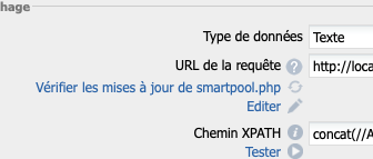

- Capture d’écran 2019-05-17 à 21.39.07.png (21.29 Kio) Consulté 29351 fois
