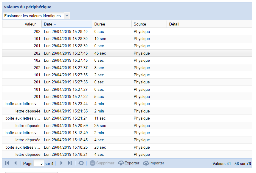

Maintenant le GAG : On force l'entrée IN2 en monostable (Paramp IN2 = 2) et là la valeur 102 est envoyé sur l'entrée IN1 !!! Sachant que les valeurs sont bloquées à ce jour à 0, 50 et 100.
J'ai réussi avec d'autres paramétrages et/ou combinaison d'entrée à obtenir la valeur 101, 201 et 202 sur le même périphérique !!!
- FGSB222.PNG (44.29 Kio) Consulté 35950 fois
Si tu trouves le moyen de paramétrer correctement tes modules, je suis preneur...
