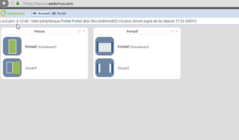

Je veut ouvrir mon portail a distance (module Fibaro FGS222). avec box eedomus en resaux.
voici ma config :
Box Eedomus
Appli sur Telephone Android et Sur PC windows 10
Motorisation Portail Advisen Orane 114155
Module Fibaro FGS222 reliee donc en 220v puis sur IN = GND carte motorisation
Q1 = Ouverture entier Portail 2B
Q2 = Ouverture Pieton Portail 1B
relie par cable RJ45
j'ai essayer de suivre les tutos mais ça fonctionne a moitie
sur appli telephone aucune reponse et aucune ouverture a distance meme positionnement GPS .....
je reçoit meme un message mail en journee " Votre périphérique Portail Portail (Box 'Box [Anthony86]') n'a plus donné signe de vie depuis 20:32 (09/01)"
Sur le pc acces au portail via le portail eedomus (voir image jointe)
1 mode pieton , 1 mode portail
pour Ouvrir je doit clique sur "OUVERT" et pour ferme de meme !!!!

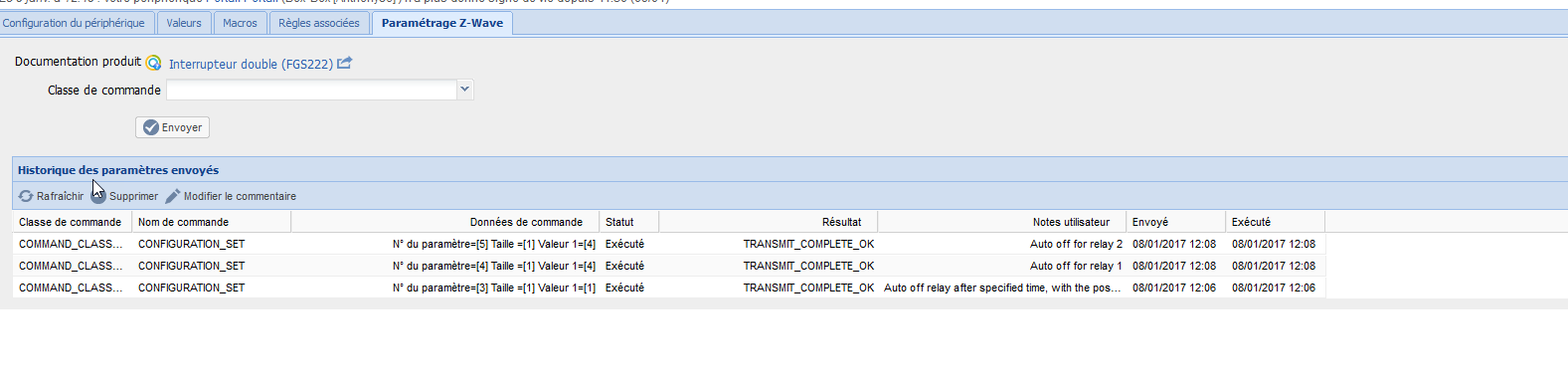

j'aimerais au pire donc acceder a distance a l 'ouverture du portail via mon telephone et que le portail se ferme automatiquement au bout de 5 ou 6 min ou meme en validant via ma telecommande de portail
je joint aussi en pieces jointes ce que j'ai parametre.
parametre Z wave.png (32.12 Kio) Consulté 27595 fois
merci de votre aide

J'ai quasi la même configuration que toi et pour la même utilisation : ouverture du portail et fermeture auto au bout de 5 min.
Ça ne va peut être pas beaucoup t'aider mais voilà le câblage chez moi : (sauf que je n'ai pas mis d'interrupteur dans mon cas)
Ensuite pour la configuration du module il faut régler les paramètres 4 & 5 du fibaro pour une impulsion de 1.5 sec soit leur donner une valeur de 150 .
-> Si possible essaies de caler un autre périphérique entre ta box Eedomus et ton module pour ton pb de perte de liaison (ton module doit être en limite de portée).
Donc j'ai une impulsion qui se fait pour le portail (ouvrir/fermer -> c'est la même) et une impulsion pour le portail piéton (ouvrir/fermer).
PS : En revanche je ne pipe rien en électricité hein ! donc là pas la peine de me poser des questions sur le câblage ...désolé !
Une fois ton cablage fait et ton actionneur fibaro opérationnels, après on passera à la partie ouverture/fermeture pour 5 min etc .

Messagepar influman » 09 Jan 2017 23:41
S'il ne donne plus signe de vie, c'est que la box ne capte plus son signal radio.
Est-il trop loin de ta box ? la petite antenne du module sort-elle suffisamment ?
Je ne connais pas ton portail ni portillon, mais en général il s'agit d'une impulsion en contact sec.
Il faut donc paramétrer le module en impulsion pendant une seconde par exemple pour les deux relais comme l'explique fullpower
Ensuite, une impulsion ne peut malheureusement pas donner l'état du portail à un instant t, s'il est fermé ou ouvert. Cela l'actionne juste, c'est tout.
En gros, si tu appuies sur la télécommande du portail pour l'ouvrir, tu n'as aucun retour d'état sur ton module. En général, on couple le module d'action avec un capteur d'ouverture, afin de connaître en même temps son état.
Avec ton seul module, à défaut, tu peux mettre la valeur 0 avec une description type '-', la valeur 10 avec la description "Actionner le portail". Même principe pour le portillon.
Pour le portail, tu peux ajouter une macro qui s’appellerait "ouvrir le portail 5mn", avec deux actions :
- attendre 0s et actionner le portail
- attendre 5mn et actionner le portail

Messagepar Anthony86 » 10 Jan 2017 07:02
OK merci a fullman et implusion
j'ai change les parametres 4 et 5 . par contre a quoi sert la connection S1 et S2 ???? car je ne l'ai pas connecte??
je vais voir ce que ça donne, pour info mon boitier se trouve a environ 22 m de la box, je l'ai mis dans une boite de derivation avec l'antenne qui sort de la boite!!!!
j'avais vu sur un tuto qu'ont pouvais mettre un contact de fermeture de porte mais ont m'as dis que ça m'aller pas a l'exterieur quelle serait la solution??
merci d'avance

Messagepar fullpower » 10 Jan 2017 08:26
Anthony86 a écrit:OK merci a fullman et implusion
merci d'avance
Salut !
Moi, c'est juste "Fullpower" 8-) et Influman juste "Influman" et pas Fullman et Influpower (Implusion ??) ... :lol:
Pour S1 et S2 c'est juste une option si tu veux câbler un interrupteur (optionnel) en + ...
Dans mon cas, je ne l'ai pas installé ...
Et sur mon portail, je n'ai pas mis non plus de capteur d'état ...du coup je ne sais pas s'il est ouvert ou fermé ...mais en cas de doute, j'ai une caméra braquée dessus ...donc bon ...
En revanche 22 m ca me parait un peu limite en portée, je pense qu'il faudrait que tu puisse intercaler soit un relai Z-wave soit un module Z-wave entre ta box et le FGS222 (pour le maillage radio) et améliorer la portée ...car tu risques d'avoir des ratées ...
