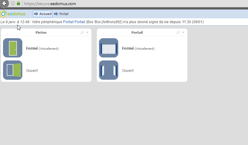

j'ai essayer de suivre les tutos mais ça fonctionne a moitie
sur appli telephone aucune reponse et aucune ouverture a distance meme positionnement GPS .....
je reçoit meme un message mail en journee " Votre périphérique Portail Portail (Box 'Box [Anthony86]') n'a plus donné signe de vie depuis 20:32 (09/01)"
Sur le pc acces au portail via le portail eedomus (voir image jointe)
1 mode pieton , 1 mode portail
pour Ouvrir je doit clique sur "OUVERT" et pour ferme de meme !!!!

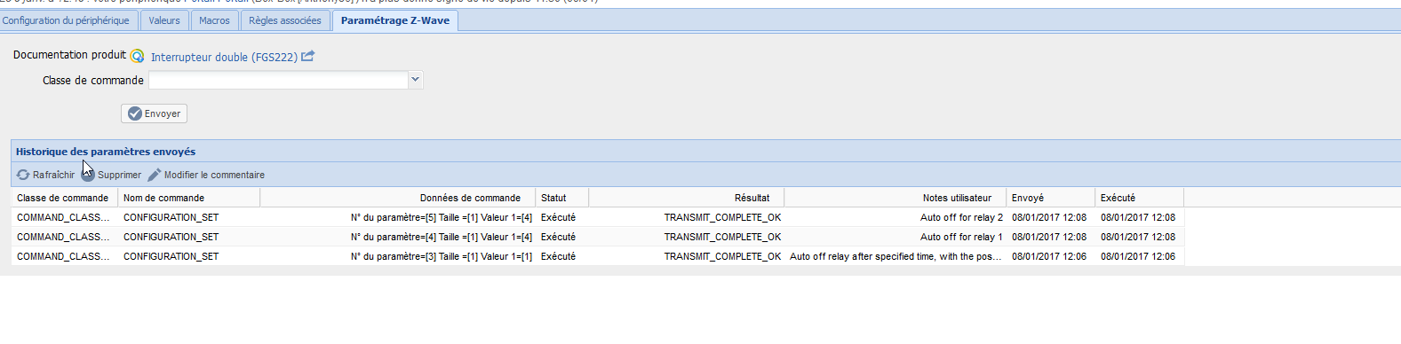

j'aimerais au pire donc acceder a distance a l 'ouverture du portail via mon telephone et que le portail se ferme automatiquement au bout de 5 ou 6 min ou meme en validant via ma telecommande de portail
je joint aussi en pieces jointes ce que j'ai parametre.
parametre Z wave.png (32.12 Kio) Consulté 27582 fois
merci de votre aide

J'ai quasi la même configuration que toi et pour la même utilisation : ouverture du portail et fermeture auto au bout de 5 min.
Ça ne va peut être pas beaucoup t'aider mais voilà le câblage chez moi : (sauf que je n'ai pas mis d'interrupteur dans mon cas)
Ensuite pour la configuration du module il faut régler les paramètres 4 & 5 du fibaro pour une impulsion de 1.5 sec soit leur donner une valeur de 150 .
-> Si possible essaies de caler un autre périphérique entre ta box Eedomus et ton module pour ton pb de perte de liaison (ton module doit être en limite de portée).
Donc j'ai une impulsion qui se fait pour le portail (ouvrir/fermer -> c'est la même) et une impulsion pour le portail piéton (ouvrir/fermer).
PS : En revanche je ne pipe rien en électricité hein ! donc là pas la peine de me poser des questions sur le câblage ...désolé !
Une fois ton cablage fait et ton actionneur fibaro opérationnels, après on passera à la partie ouverture/fermeture pour 5 min etc .

Messagepar influman » 09 Jan 2017 23:41
S'il ne donne plus signe de vie, c'est que la box ne capte plus son signal radio.
Est-il trop loin de ta box ? la petite antenne du module sort-elle suffisamment ?
Je ne connais pas ton portail ni portillon, mais en général il s'agit d'une impulsion en contact sec.
Il faut donc paramétrer le module en impulsion pendant une seconde par exemple pour les deux relais comme l'explique fullpower
Ensuite, une impulsion ne peut malheureusement pas donner l'état du portail à un instant t, s'il est fermé ou ouvert. Cela l'actionne juste, c'est tout.
En gros, si tu appuies sur la télécommande du portail pour l'ouvrir, tu n'as aucun retour d'état sur ton module. En général, on couple le module d'action avec un capteur d'ouverture, afin de connaître en même temps son état.
Avec ton seul module, à défaut, tu peux mettre la valeur 0 avec une description type '-', la valeur 10 avec la description "Actionner le portail". Même principe pour le portillon.
Pour le portail, tu peux ajouter une macro qui s’appellerait "ouvrir le portail 5mn", avec deux actions :
- attendre 0s et actionner le portail
- attendre 5mn et actionner le portail
