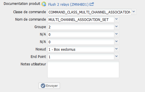

Au fait, j'ai vu dans la doc du ZMNHBD1 qu'il y a différents groupes mais je n'ai jamais configuré aucun groupe ni changé aucun groupe. D'ailleurs, ça se change où le groupe ?

chris-s a écrit:D'ailleurs, ça se change où le groupe ?
Dans l'onglet "paramètres radio" de la configuration du module.

Et je suis censé modifier ce genre de paramètre quand j'installe un module ?
C'est justement ce que le support m'a demandé de modifer, mais cela n'a rien changé au problème, voir copie d'écran ci-dessous... sauf que maintenant le support ne répond plus.

chris-s a écrit:Et je suis censé modifier ce genre de paramètre quand j'installe un module ?
Il me semble que non mais effectivement, il se peut que j'ai modifié le groupe pour mon module QUBINO.
Pour utilises tu COMMAND_CLASS_MULTI_CHANNEL_ASSOCIATION?

Je viens de regarder et mon module QUBINO est associé au groupe 3.
Et dans ton cas, ce doit effectivement être COMMAND_CLAS_MULTI_CHANNEL_ASSOCIATION.

Le screenshot, c'est celui que m'a envoyé le support en me demandant de faire cette manip.
Et quand je regarde la doc, c'est logique et correct, mais ça ne fonctionne pas mieux.
