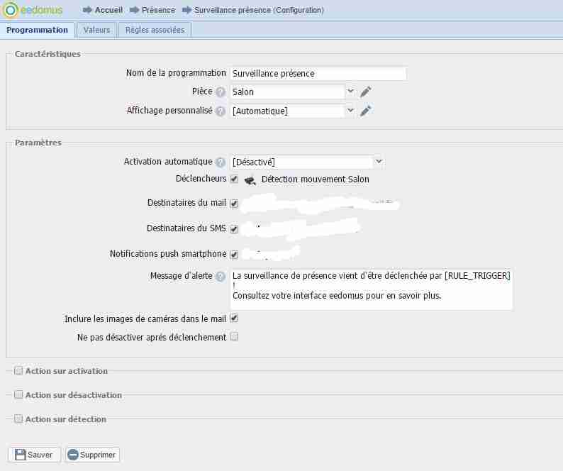

Bonjour je relance le sujet
Le flux direct est bien configuré sur l'eedomus pour ma part avec une Foscam fi8918w
Si je comprend bien la box Eedomus n'est pas capable nativement de relayer une détection de mouvement par alerte via Sms, mail ou notification.
Il faut au préalable crée une requête pour quelle le comprenne?
Chose que je ne sais pas faire. :(
Je suis perdu pouvez-vous m'aidez?
M'expliquez le comportement de tout çà car je ne comprend pas trop.
Car j'ai créé une programmation "présence" mais dès que qu'il y a un mouvement ( test effectué en passant ma main devant la cam) rien n'arrive aucune alerte.

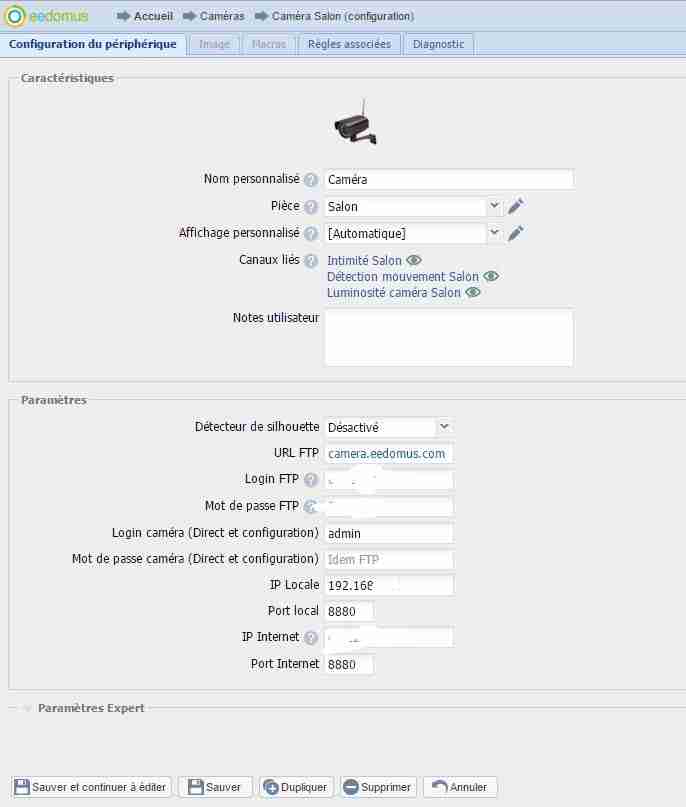

j'ai la FI9826W et je n'arrive pas à la paramétrer pour avoir la vidéo sur eedomus :? comment as-tu fais stp? pourrais-tu m'expliquer une peut si ça ne te gène pas stp? je n'y arrive pas...
Fanfan
Messages : 386
Inscription : 06 Jan 2015
Re: Camera Foscam et statut de détection de mouvement
Messagepar influman » 05 Mars 2015 11:40
Fanfan a écrit:j'ai la FI9826W et je n'arrive pas à la paramétrer pour avoir la vidéo sur eedomus :? comment as-tu fais stp? pourrais-tu m'expliquer une peut si ça ne te gène pas stp? je n'y arrive pas...
on ne peut pas avoir la "video" sur eedomus, juste un "direct" qui sont des snapshot espacés d'une ou deux secondes.
1/ Déjà, ta caméra est-elle bien accessible sur ton navigateur web, depuis l'IP locale, et depuis l'IP externe ? Teste également depuis le navigateur de ton smartphone, en 3g/4g (pas sur le wifi de la maison). Si c'est ok, étape 2.
2/ Ajout de la caméra IP générique dans les périphériques de l'eedomus, en précisant l'ip locale et le port d'accès local, ainsi que le port d'accès externe (s'il est différent car plusieurs serveurs web chez toi, faut bien activer la translation de port sur ton routeur). D'ici tu récupères le mot de passe FTP généré par eedomus.
Dans les paramètres expert, il faut spécifier le chemin vers l'API de ta caméra pour faire un snapshot : pour ta caméra HD, ça doit être ça :
[url]cgi-bin/CGIProxy.fcgi?cmd=snapPicture2&usr=login&pwd=xxx[/url], sinon faut chercher sur le net.
3/ Retour sur la configuration propre de la caméra, et tu y ajoutes un utilisateur "admin" avec le mot de passe fourni par eedomus, et tu configures le FTP en conséquence également.
S'il y a déjà un user "admin", tu en crées un autre, genre "eedomus", et tu mets bien ce login également du côté de l'accès au direct sur la configuration de la caméra eedomus.

slt influman, tout d'abord merci d'avoir pris le temps de me faire un super tuto ;) alors depuis mon smartphone j'accède sans souci à ma webcam grace au logiciel Foscam que j'ai paramétré, depuis un navigateur j'accède à ma page d'acceuil ou je tape ensuite mon pseudo et mon mot de passe, la ou je bloque c'est quand tu me dis "Ajout de la caméra IP générique dans les périphériques de l'eedomus,en précisant l'ip locale et le port d'accès local, ainsi que le port d'accès externe (s'il est différent car plusieurs serveurs web chez toi, faut bien activer la translation de port sur ton routeur) bon je fais "ajouter un périphérique" et ensuite "ajouter un autre type de caméra" mais ensuite je ne sais pas ce que c'est mon ip locale.. tu veux dire l'ip locale de la caméra ou l'ip que je tape dans mon navigateur pour accéder à ma box? perso j'ai saisi l'ip de la caméra...
et ensuite je ne comprend pas quand tu dis "Dans les paramètres expert, il faut spécifier le chemin vers l'API de ta caméra" je le trouve ou ce chemin vers l'API stp? je dois remplacer dans l'exemple que tu me cites "login" par mon login réel et ensuite les "xxx" par mon mot de passe FTP fourni sur eedomus c'est bien ça?
Merci pour ton aide.. :oops:

Messagepar influman » 06 Mars 2015 00:07
ip de la caméra bien sûr.
regarde la capture plus haut, tu as un menu caché "paramètres expert",
si tu es bien en mode expert dans la configuration eedomus, tu y as accès.
dans ce menu caché, il faut y mettre l'url API vers le snapshot, je t'en ai fourni une qui est j'espère la bonne....

Messagepar Fanfan » 06 Mars 2015 00:15
influman a écrit:ip de la caméra bien sûr.
ok jusque la j'ai tout bon et j'ai accès au mode expert, ou je bloque maintenant c'est sur l'url API vers le snapshot je ne sais pas quoi mettre et je n'ai pas saisi le tiens.. :oops: et je n'ai pas l'ip internet qui devait se remplir automatiquement la il n'y a rien.. c'est génant?

Messagepar influman » 06 Mars 2015 09:36
a priori tu as juste à mettre ce que j'ai mis plus haut :
avec ton login à la place de login
et ton mot de passe à la place de xxx
c'est un login/mot de passe de ta caméra, ce qui devrait être admin/mot de passe ftp eedomus
l'ip internet se mettra tout seul dès le premier envoi de ta caméra sur le ftp d'eedomus.

Il ma tout expliqué , même tout fait :D , mais j'ai encore des question ou je ne comprends pas...
Voici ma config:
une caméra Foscam , le flux direct ainsi que les envois d'image sur FTP fonctionne parfaitement.
Mon problème se pose plus du côté des alertes je n'en reçois aucunes hormis l'envoi de mail mais qui lui se fait via la caméra directement l'Eedomus ne fait rien de se côté là.
Ma règle est configurée ainsi:
http://www.hostingpics.net/viewer.php?i ... 094148.png
La detection de silhouette est activée en "sensible"mais rien ne se passe...
Quand je vais dans l'historique des images je peux les voir mais seulement si j'applique le filtre "Aucun filtre" si je fais "Image avec mouvement" ou "Image avec silhouette" aucunes n'apparait donc je suis certain que cela ne fonctionne pas de mon côté.
J'ai des macros de crées pour l'activation/Desactivation/ ou forcer l'envoie sur le FTP tout fonctionne bien avec les valeurs qui vont avec:
http://www.hostingpics.net/viewer.php?i ... 094509.png
http://www.hostingpics.net/viewer.php?i ... 094523.png
Avant toute configuration je suis certain que j'avais des images dans l'historique via "Image avec mouvement"
Je suis complètement perdu malgré l'aide énorme de Influman
Je crois que je vais encore avoir besoin de toi... :(
Merci d'avance pour votre aide... :D

Après que Influman est fait beaucoup de test avec ma cam , une Foscam aussi, il s'avère qu'elle ne sait pas gérer les requêtes de détection...
Voici sa réponse qui me va très bien:
"Malheureusement, comme je te disais, ta caméra ne sait pas executer une requête http d'API lorsqu'elle détecte. Du coup, ta seule chance pour qu'eedomus sache que ta caméra a détecté un truc, c'est d'utiliser le détecteur de mouvement/silhouette intégré côté serveur eedomus sur les images reçues en FTP.
Ce truc est expérimental et fonctionne davantage en extérieur. C'est normal à mon sens si tu n'as aucune détection qui fonctionne coté eedomus, même si la caméra, elle, a transmis des images.
En attendant, pour ton cas, tu peux simplement laisser la caméra t'envoyer directement un mail sur détection, en plus des envois FTP. C'est ce qu'on a fait.
Puis, à terme, plutot ajouter un réel détecteur de mouvement PIR Z-wave ou un détecteur d'ouverture dans ton installation, et dans cas, la box saura qu'il y a un réel mouvement en intérieur, demandera à la caméra ensuite de capturer les images, et fera toutes les actions domotiques souhaitées, y compris les notifications sous toutes formes.
C'est ce qu'il y a de plus fiable comme fonctionnement."
