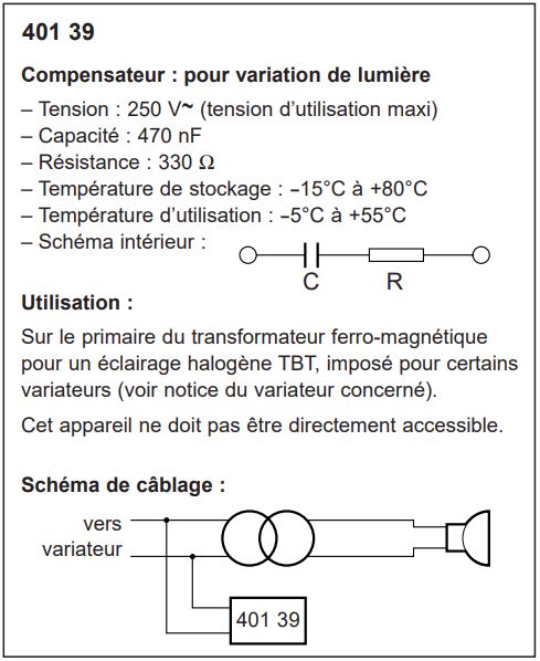

Je ne comprends pas comment le compensateur fonctionne (je suis un bricoleur qui n'a jamais eu de cours en électricité). J'ai récupéré la doc ci-dessous sur le site Legrand :
Comment est ce que le compensateur peut avoir une action identique à quelque chose qui consommerait 6 W ?

En mode circuit électrique pour les nuls : l’impédance d’1 circuit R.C. dépend de la forme et de la fréquence du signal électrique

En fait voilà ce qui est écrit sur une doc Céliane Legrand, donc il faut soit faire des essais avec ou sans le "compensateur", soit se fier à la doc :
Il n'y a pas grande différence entre une bobine de relais et un bobinage de transfo ferro-magnétique, donc je ne vois pas pourquoi cela ne fonctionnerait pas.
Pour répondre en partie à Chris59, les modules RC (compensateur ou encore snubber) servent en électrotechnique à absorber les surtensions accumulées dans les bobines par effet de self, dans notre cas il simule une charge (un récepteur) par son impédance, suffisante en elle même pour que l'électronique des détecteurs puissent fonctionner.

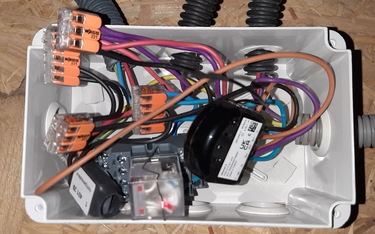

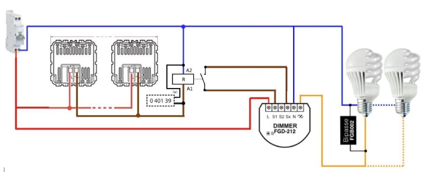

J'ai enfin reçu le matériel et réalisé le montage suivant :
FGD212 avec relais resistance et detecteur.jpg (64.45 Kio) Consulté 16444 fois
ça donne ceci :
Le fibaro fonctionne parfaitement (il s'est inclus dans la Eedomus du premier coup), je peux allumer, éteindre et faire varier la lumière, en envoyant des ordres avec mon pc ou mon téléphone.
J'ai un problème : le courant passant au travers des détecteurs (même lorsqu'ils ne sont pas sollicités et sont au repos) suffit à activer le relais (on voit une petite lumière rouge sur le relais en bas à droite)
Si je débranche, le fil allant des détecteurs vers l'alimentation du relais, celui-ci se coupe et il envoi l'ordre au fibaro d'éteindre la lumière. Le relais agit comme un interrupteur impulsionnel.
Je pense qu'il faudrait que le courant passant au travers du relais soit plus faible, pour que le relais ne soit pas activé, lorsque les détecteurs sont au repos.
Je sèche ...

Messagepar Fab_Rice » 27 Juin 2023 19:22
Mouaip, alors là, en dehors de rajouter une résistance en série avec la bobine du relais je ne vois rien d'autre ...
Mais quelle valeur ? :shock:
Edit: j'ai regardé vite fait ce matin, les relais sur embase en 230Vac n'ont pas l'air de dépasser 2W en puissance de bobine (voir beaucoup moins), ce qui reste insuffisant pour le bon fonctionnement des détecteurs.

Messagepar lougarou60 » 27 Juin 2023 20:41
Bon, le courant trop élevé au repos et une résistance en série comme solution ?
Je ne crois pas.
En fait je pense que le problème reste l’histoire des 6 W minimum et que le 40139 ne convient pas. L’ensemble bobine relais + 40139 présente une impédance trop élevée et « s’accapare » l’essentiel des 230 V dans la boucle série avec les détecteurs. Les détecteurs n’ont pas la tension suffisante et présentent un fonctionnement erratique.
Pour s’en persuader, je pense qu’il faut tester avec une ampoule à filament à la place du 40139 et voir ce que ça donne

Messagepar Chris59 » 28 Juin 2023 22:59
Bonsoir à tous,
Lougarou60, tu avais raison, j'ai remplacé le compensateur par une ampoule à filament de 100W et le système fonctionne. Si je passe devant un détecteur, le relais s'active pendant 5 min environ et la lampe à filament s'allume. Au bout des 5min (le temps réglé dans les détecteurs) le détecteur coupe l'alimentation du relais et la lampe à filament s'éteint. Comme mon système est dans le grenier, ça ne me gène pas pour le moment mais je devrais trouver une autre solution.
Par contre si le relais active bien le FGD212 et allume l'éclairage du palier, lorsque le relais se coupe, l'éclairage ne s'éteint pas. Je dois avoir une erreur de paramétrage du FGD212
A suivre ...

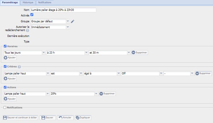

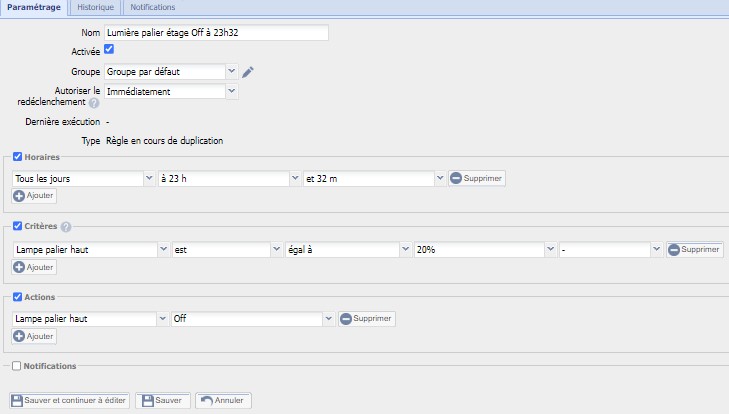

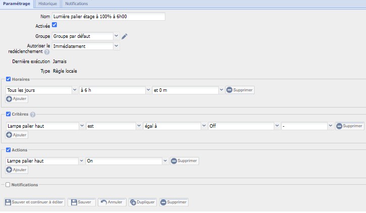

Le changement de paramétrage du Fibaro fonctionne à merveille, lorsque le détecteur de luminosité coupe l'alimentation du relais, au bout de 5 min environ, le FGD212 éteint la lumière.
Pour arriver à faire en sorte que le FGD allume la lumière à 20% pendant la nuit et à 100% le matin et le soir, je vais tenter d'utiliser le fait que le FGD212 garde en mémoire le dernier réglage d'intensité lorsqu'il s'allume.
Je vais tester les règles suivantes, mais je suis preneur de toutes les suggestions :
20% 23h30.jpg (41 Kio) Consulté 16313 fois
0% 23h32.jpg (43.37 Kio) Consulté 16313 fois
100% 6h00.jpg (45.06 Kio) Consulté 16313 fois
0% 6h02.jpg (43.18 Kio) Consulté 16313 fois
