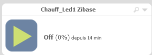

Si tu regarde l'actionneur lié à ta zone de chauffage (celui qui indique on (x %) ou off (x%)),
Actionneur

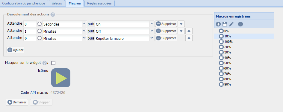

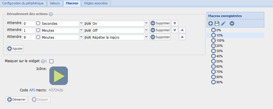

tu verras que les macros ont été crées avec une durée de 5 ou 10 minutes en fonction du % et que l'état reste au moins une minute, sauf si un changement de température conduit à un changement de pourcentage qui remet le compteur à 0.

Si tu veux diminuer les commutations, il suffit de modifier les macros associées à ton actionneur en changeant les durées on et off. La modification sur ta régulation dépendra de l'inertie de ton dispositif.

Dans un premier temps, tu peux mettre toutes les macros à 10 minutes en doublant simplement les temps On et Off de celles qui sont à 5 minutes, ce qui ne te donnera en moyenne que 6 basculements par heure (sans tenir compte des éventuels basculements au changement de température).
Eventuellement, si tu acceptes une variation plus forte des températures autour de la valeur d'équilibre ou si l'inertie de ton chauffage est forte, tu peux essayer d'augmenter la période pour les valeurs de 10% et 20% qui sont celles qui servent quand on est sur un plateau de stabilisation : par exemple 10% -> On 2 minutes et Off 18 minutes et 20% On 3 minutes et Off 12 minutes : tu n'auras plus que 3 à 4 commutation par heure.
Aujourd'hui, sur les 6 dernières heures avec Text=11°C, je suis toujours resté dans la zone 10% ou 20% pour mon RdC, et depuis 3 heures c'est stable avec 20% (2 minutes On et 8 minutes Off) avec une température qui oscille entre 18.9°C et 19.1°C : difficile de faire mieux avec une sonde Oregon précise à 0.1°C.
