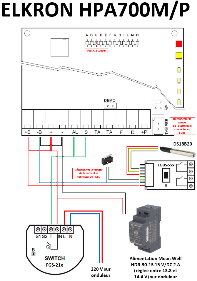

Je rebondis sur l'idée de connecter une alarme lambda avec un module zwave. Malheureusement, nous sommes en 2021 et les modèles d'alarmes et de modules zwave cités dans le topic plus haut ne sont plus commercialisés :-(
Je me demandais si vous sauriez me dire si avec un module zwave Fibaro FGS214 et une alarme Elkron HPA700P, cela pourrait faire l'affaire ?

Messagepar MaDomotic » 20 Sep 2022 10:14
L'objectif étant de ne changer la batterie périodiquement qui n'est pas forcément accessible facilement, mon choix est de mettre la sirène sur onduleur dans la baie informatique.
Profiter de la sirène extérieure pour y mettre une sonde de température DS18B20.
Voici le cablâge d'une sirène ELKRON HPA700M (métal) ou P (plastique) :
ELKRON HP700M / HPA700P
ELKRON HPA700M-P.jpg (117.72 Kio) Consulté 8276 fois
Il faut inverser l'état du FGS, faire 2 règles sur l'arrachement avec désactivation de celles-ci si intervention technique sur la sirène.
