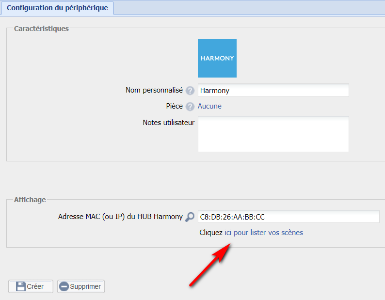

Lors de l'installation, une fois que vous avez renseigné l'adresse IP ou MAC de votre hub Harmony, cliquez sur le lien juste en dessous afin de lister les activités de la télécommande:

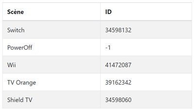

Vous obtiendrez alors les identifiants de chacune de vos activités. Notez les quelque part, vous en aurez besoin à l'étape suivante...

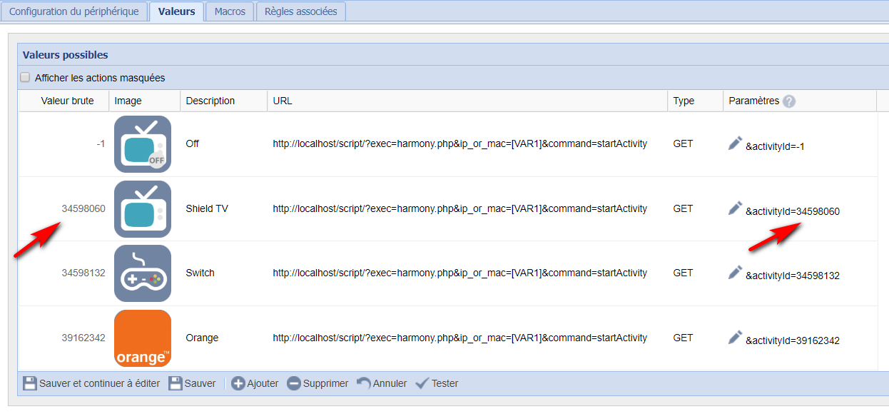

Une fois le périphérique créé, il vous faudra configurer manuellement vos activités dans l'onglet "Valeurs" du périphérique. Les identifiants des activitées doivent être reportées dans la colonne "Valeur brute" ainsi que dans la colonne "Paramètres".
Attention, la valeur "Off" (-1) ne doit pas être modifiée. En revanche, les deux autres valeurs sont là à titre d'exemple: vous pouvez les modifier ou les supprimer à votre convenance...

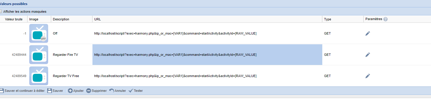

Une petite piste d'amélioration pour éviter de saisir 2 fois l'id de la scene, tu peux remplacer l'url par ca :
http://localhost/script/?exec=harmony.php&ip_or_mac=[VAR1]&command=startActivity&activityId=[RAW_VALUE]
et ne rien mettre dans parametres
comme ci dessous :

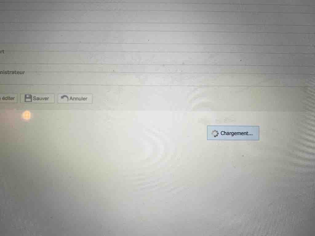

Bonjour , je n'arrive pas à installer le plug , la page de conf ne charge pas .... une idée ?
ca mouline sur chargement ...

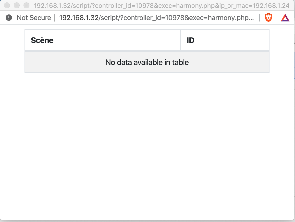

Capture d’écran 2020-03-21 à 14.10.23.png (87.25 Kio) Consulté 29669 fois
alors ca fonctionne maintenant mais il ne trouve aucune activité .... bizarre bizarre
