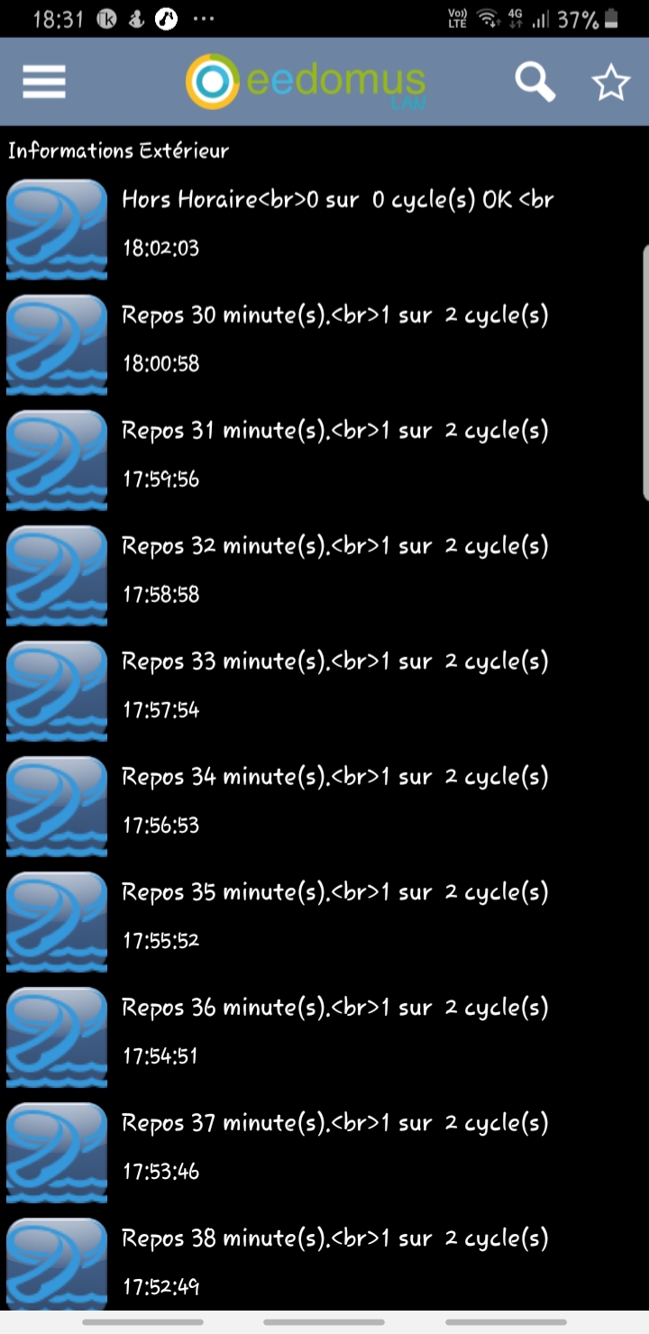

voila le plugin est a jour et voici ce que j'ai. la phase 2 ne fonctionne pas.

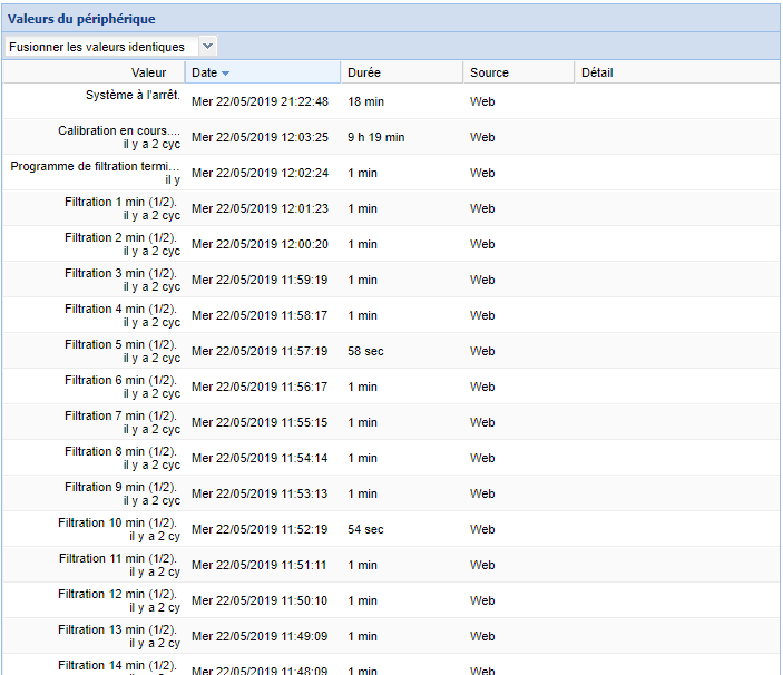

alors un autre soucis arrivé a 0 la pompe ne s’éteint pas.voir photo.
Mike88200
Messages : 63
Inscription : 23 Déc 2017
Re: [Store] SmartPool Filtration Piscine
Messagepar xeos » 18 Mai 2019 16:16
Est ce que tu peux arrêter la pompe via le plugin ?
Messagepar Mike88200 » 18 Mai 2019 19:50
xeos a écrit:Est ce que tu peux arrêter la pompe via le plugin ?
Quand je met stop oui il s arrête. Sinon il ne s arrête pas

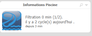

Messagepar Mike88200 » 22 Mai 2019 20:43
voila je vous mais mon probleme.
A tu une solution, elle a tournée toute la journée.
Mike88200
Messages : 63
Messagepar xeos » 22 Mai 2019 21:08
Oui je poste la solution demain j'ai trouvé le souci
