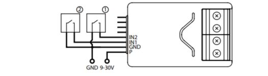

Bonsoir , je viens de recevoir 2 smart implant , j'ai un bug identique sur les deux (Donc pas un soucis matériel à priori) .
j'ai câblé suivant le schéma suivant :
et j'ai un problème sur l'entrée 2 qui refuse de changer d'état , elle reste toujours à "ouvert" , j'ai réglé les paramètres 20 et 21 à 1 pour les deux , j'ai fais plein d'essais avec d'autres valeurs , mais rien à faire , toujours ouvert pour IN2 .........
Une idée ????????
Merci !! ;)

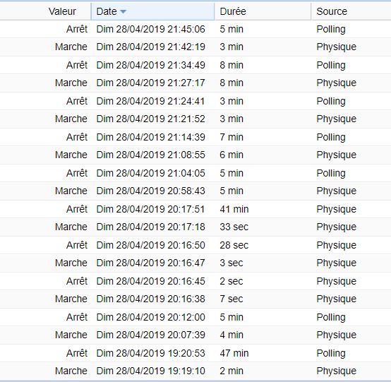

En plus rien ne vas plus , mon bouton change d'état par polling tout seul , je ne comprend pas pourquoi ......
Capture polling.JPG (83.63 Kio) Consulté 36707 fois

Il me reste le problème de polling qui m'affiche un retour à zéro de mon interrupteur , probablement un paramètre à régler mais lequel ??

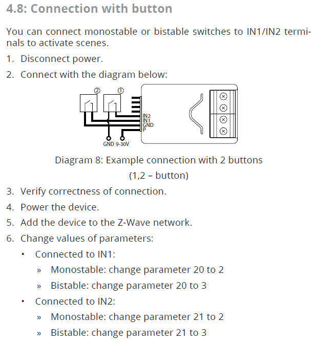

Messagepar merguez07 » 29 Avr 2019 06:46
j'ai tendance à penser que tout se joue au niveau des paramètres 20 (pour l'entrée/sortie1) et 21 (pour l'entrée/sortie 2)
Ton interrupteur étant bistable je pense qu'il faut régler tes paramètres à 3.

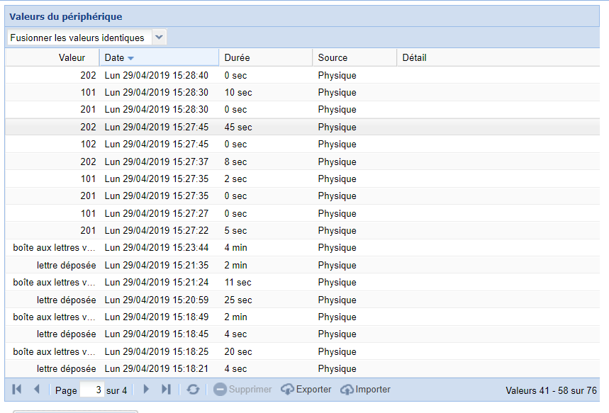

Je possède deux "smart implant" et te confirme que j'ai exactement le même comportement que tes deux modules. L'entrée IN2 n'est pas prise en compte correctement dans l'Eedomus.
J'ai câblé deux contacts filaires (un sur chaque entrée) à émission : Au repos "0" (valeur "0" dans l'Eedomus) et "1" au travail (valeur "100" dans l'eedomus).
En paramétrant le Param N°20 & 21 à "1" pour entrée binaire, l'entrée IN1 évolue correctement et l'entrée IN2 ne voit strictement rien (Aucune valeur n'est dans ce cas remontée).
Auparavant il faut néanmoins mettre les Param 40 & 41 à la valeur 8 pour suivre l'évolution de l'entrée, ceux-ci étant à la valeur "2" d'origine et non "0" comme indiqué, sinon il faut deux impulsions pour que l'entrée évolue !!!
Maintenant le GAG : On force l'entrée IN2 en monostable (Paramp IN2 = 2) et là la valeur 102 est envoyé sur l'entrée IN1 !!! Sachant que les valeurs sont bloquées à ce jour à 0, 50 et 100.
J'ai réussi avec d'autres paramétrages et/ou combinaison d'entrée à obtenir la valeur 101, 201 et 202 sur le même périphérique !!!

Messagepar ARTNOW » 30 Avr 2019 11:41
Bonjour , en attendant une réponse de la TEAM EEDOMUS , j'ai trouver une solution 100% fonctionnelle , il faut tout simplement désactiver le polling , et les interrupteurs sur INT1 & INT2 ne changent plus d'états sans raison , de plus , ils n'y a pas de soucis , le rafraîchissement des états des entrées restent très réactifs . :D
