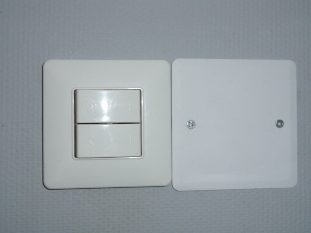

Messagepar MRAB » 31 Mars 2016 12:39
Pour mes volets roulants à butées électriques, j'ai installé des FRGM222 qui fonctionnent très bien.
Par la programmation, il est même possible de les fermer et ouvrir à une pourcentage prédéterminé (50% par exemple).
Pour l'installation, comme je n'avais pas assez de place pour les placer derrière mes interrupteurs, j'ai rajouté des boîtes d'encastrement juste en dessous de ceux-ci qui sont obturées par des caches lisses.
(voir photo).
