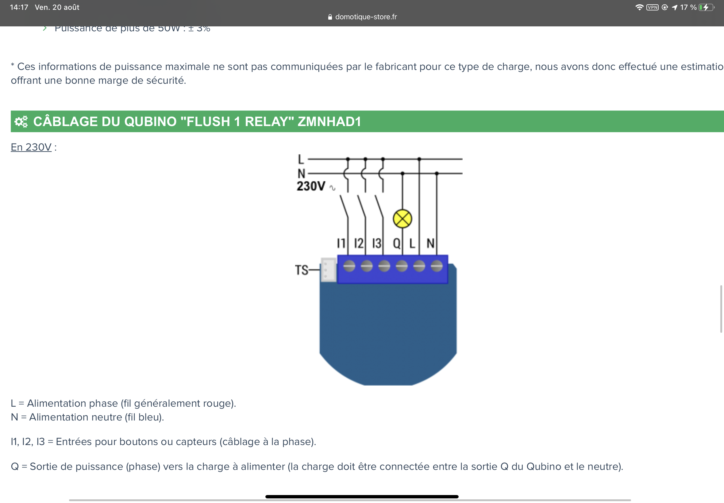

Le schéma de montage est simple, voir ci-dessous :
Pour ce qui est du voyant, il suffit de le raccorder d’une part au neutre et d’autre part à la sortie de puissance Q et ainsi il s’allumera et s’éteindra en même temps que la lampe.
Tout ceci fonctionne parfaitement et avec des contacteurs mono-stable et c’est même mieux qu’avec les bi-stables car avec ces derniers si tu allumes la lampe par l’appli eedomus par exemple, pour l’éteindre par l’interrupteur physique, il te faudra basculer en mode allumé puis revenir au mode éteint. Avec les mono-stable, tu n’auras jamais cet Inconvenient. Il faut simplement aller dans le paramétrage Z-Wave du module pour choisir le bon réglage.

En gros, si j’ai bien compris, le témoin et la lampe extérieur sont branchés en parallèle ?
