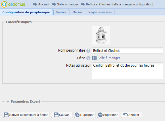

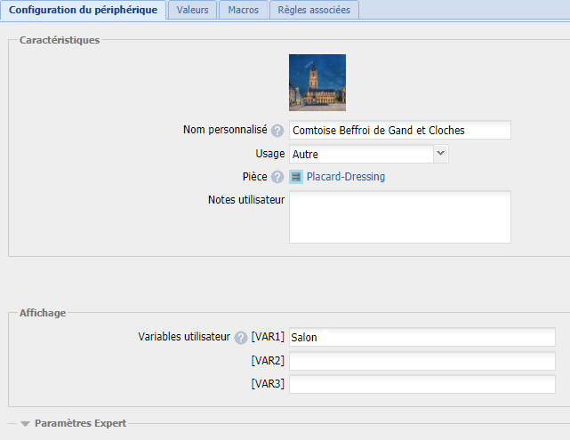

A. J'ai dupliqué le Plugin « lecteur de son eedomus» pour charger les fichiers mp3 avec le plugin « Beffroi et Cloches» :

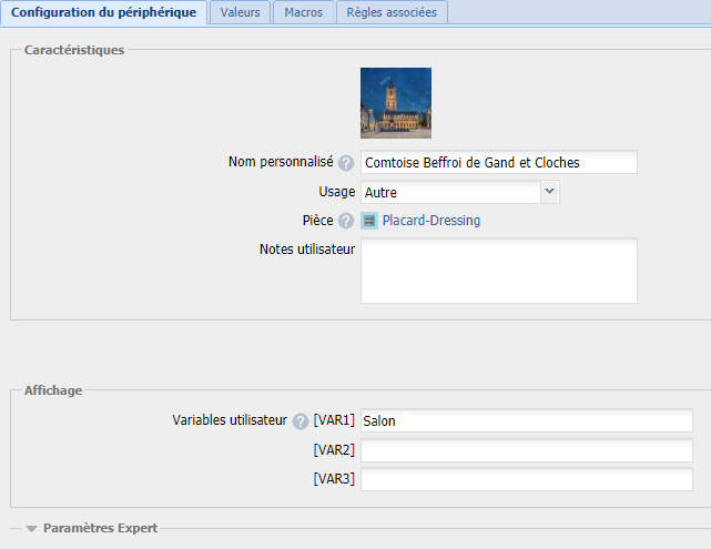

B. Duplication du Plugin SONOS dédié à la comtoise «Comtoise - sonne Beffroi et Cloches»:
J’ai édité et dupliqué le plugin SONOS, enlevé toutes les commandes et états.

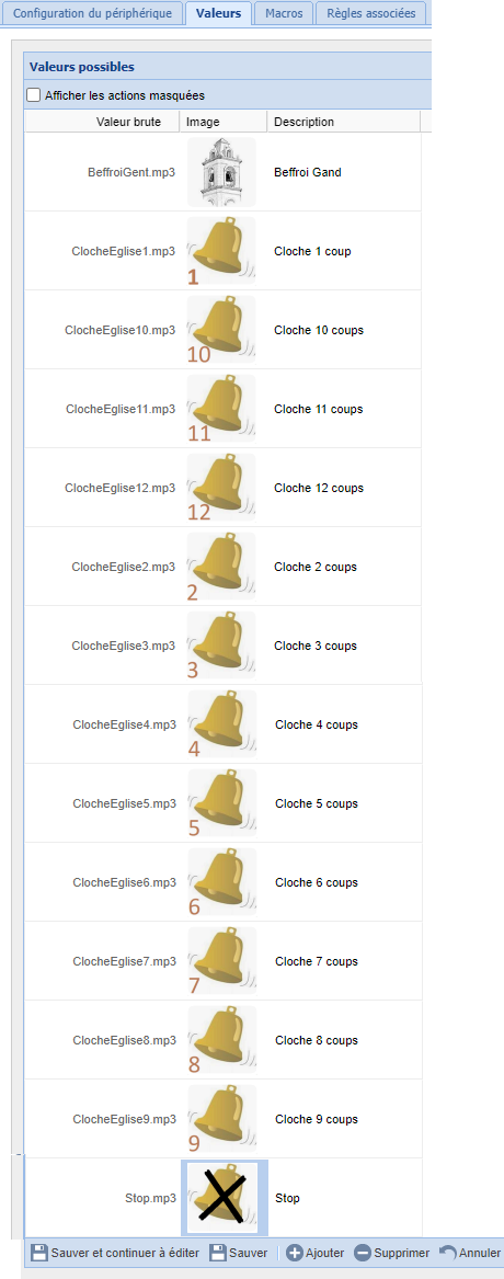

1. J'ai créé 14 valeurs dans le Plugin SONOS

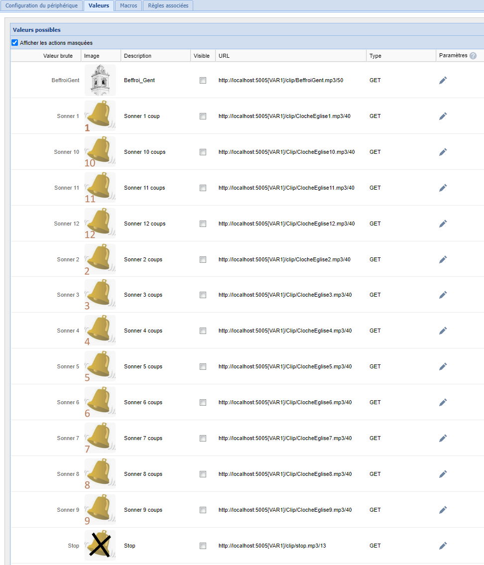

La syntaxe de la commande SONOS est pour Beffroi:
[http://localhost:5005/\VAR1]/clip/BeffroiGent.mp3/50]
Avec [VAR1] = 'pièce du sonos'
BeffroiGent.mp3 = fichier mp3 qui joue le carillon Beffroi de Gand
50 = volume du SONOS pour jouer le mp3
A créer 12 fois pour sonner de 1 à 12 coups
La syntaxe de la commande SONOS est pour sonner:
[http://localhost:5005/[VAR1]/clip/ClocheEglise1.mp3/40]
ClocheEglise1.mp3 = fichier mp3 qui sonne 1 fois la cloche
40 = volume du SONOS pour jouer le mp3
La syntaxe de la commande SONOS est pour remettre le son «normal»:
http://localhost:5005/[VAR1]/clip/stop.mp3/13
stop.mp3 = fichier mp3 qui est silence 1 seconde
13 = volume du SONOS retour «normal».

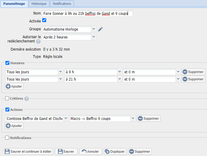

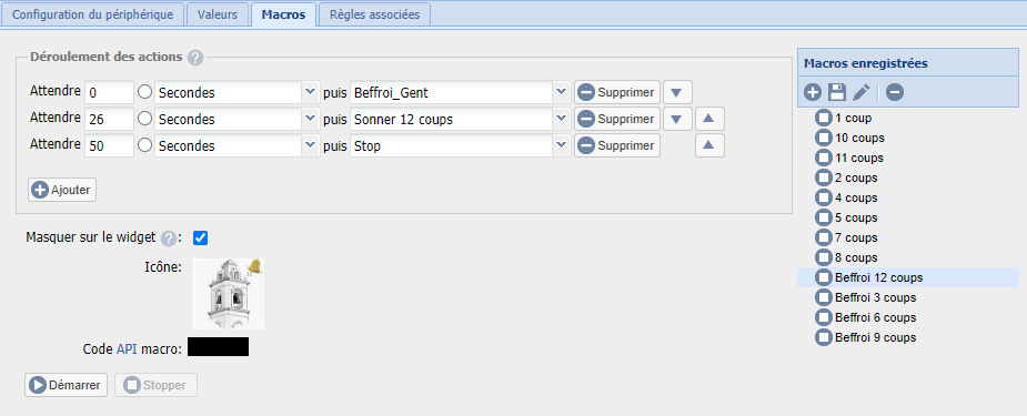

2. 4 macros : Beffroi et sonner les 3, 6, 9 et 12 coups :
Après 0 secondes Beffroi_Gent
Après 26 secondes Sonner yy coups (26 : est la valeur en secondes du temps de lecture du beffroi)
Après xx secondes Stop (xx-26 est le temps de lecture du nombre de coups de cloche)

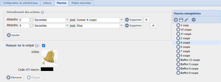

3. 8 macros : sonner les 1, 2, 4, 5, 7, 8, 10 et 11 coups :
Après 0 secondes Sonner yy coups
Après xx secondes Stop (xx est le temps de lecture du nombre de coups de cloche)

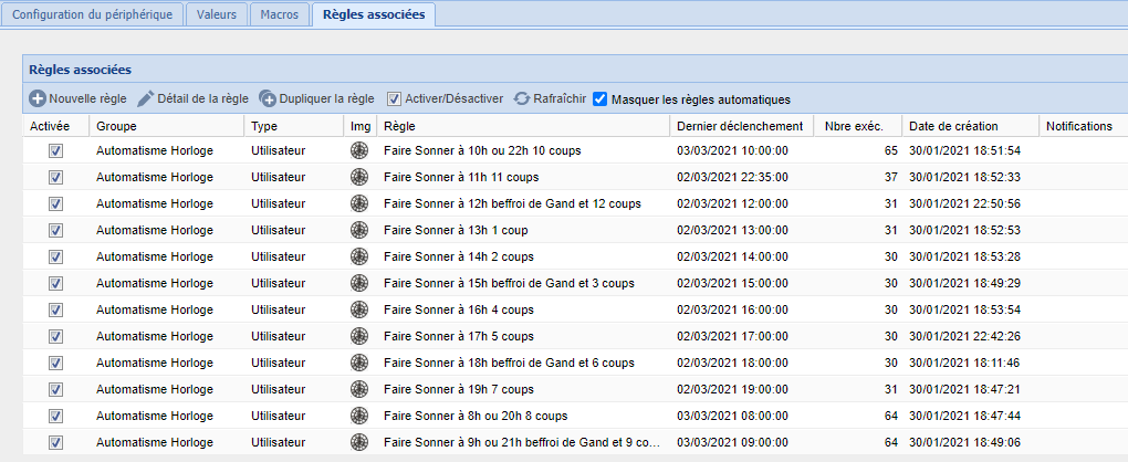

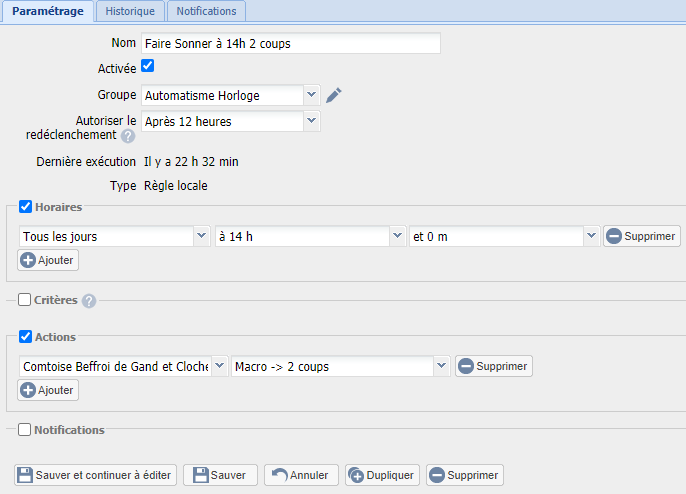

C. **J'ai créé 12 règles pour activer l'automatisme Comtoise**
Dans cet automatisme, j'ai décidé de ne pas faire sonner avant 8h du matin et après 22h le soir, mais bien sûr c'est tout à fait possible de faire sonner 24/24.
