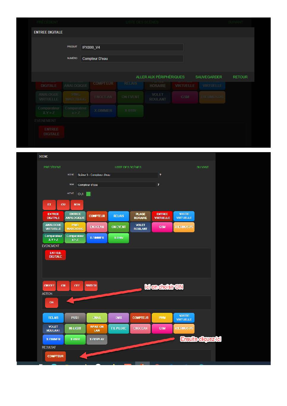

Je confirme cela fonctionne très bien avec un IPX800 V4

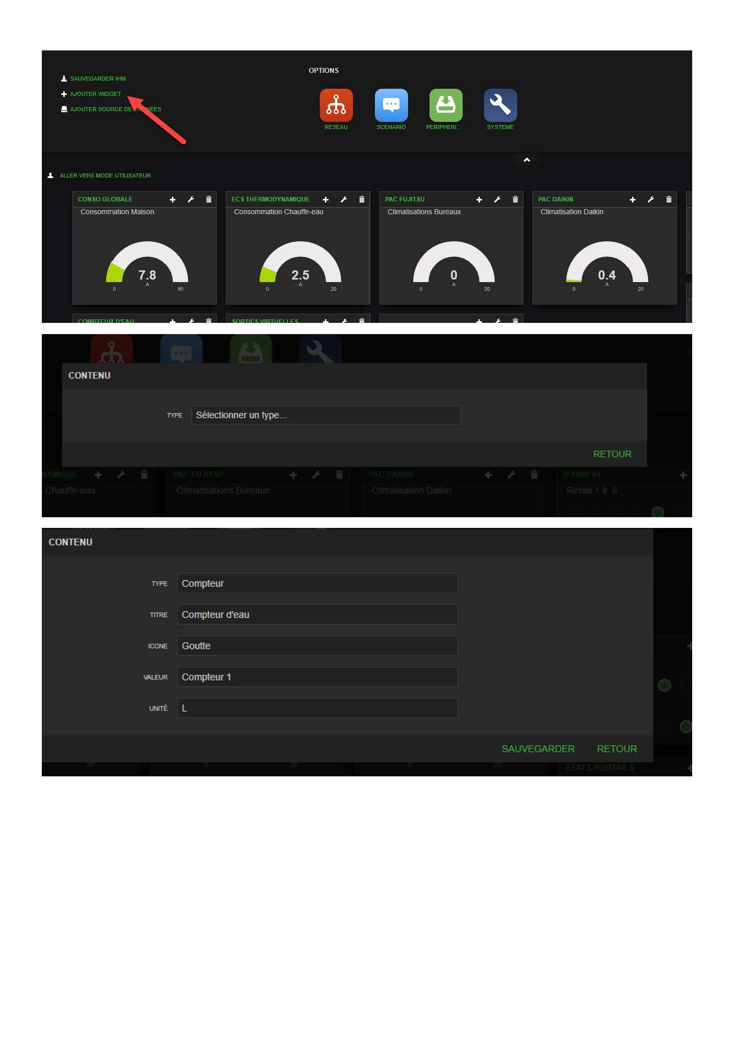

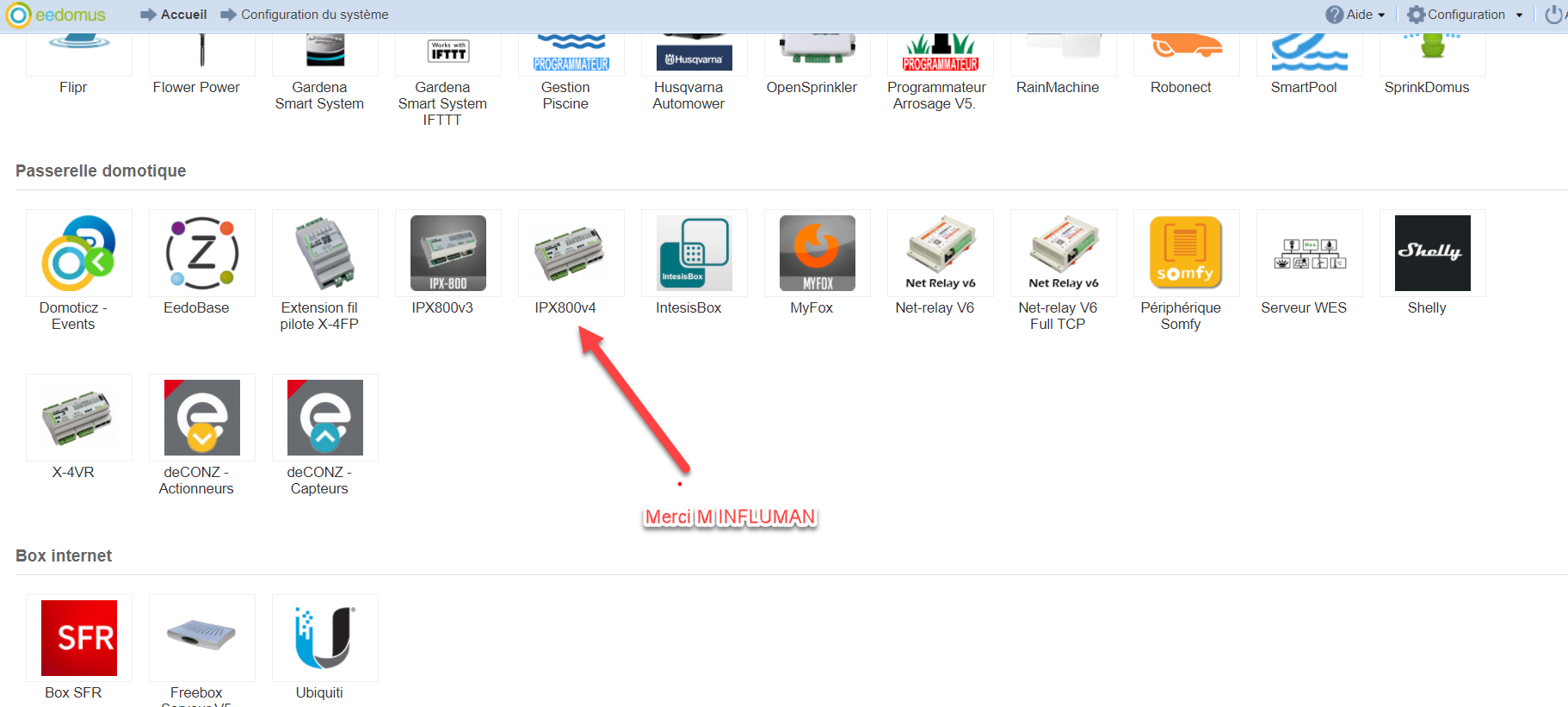

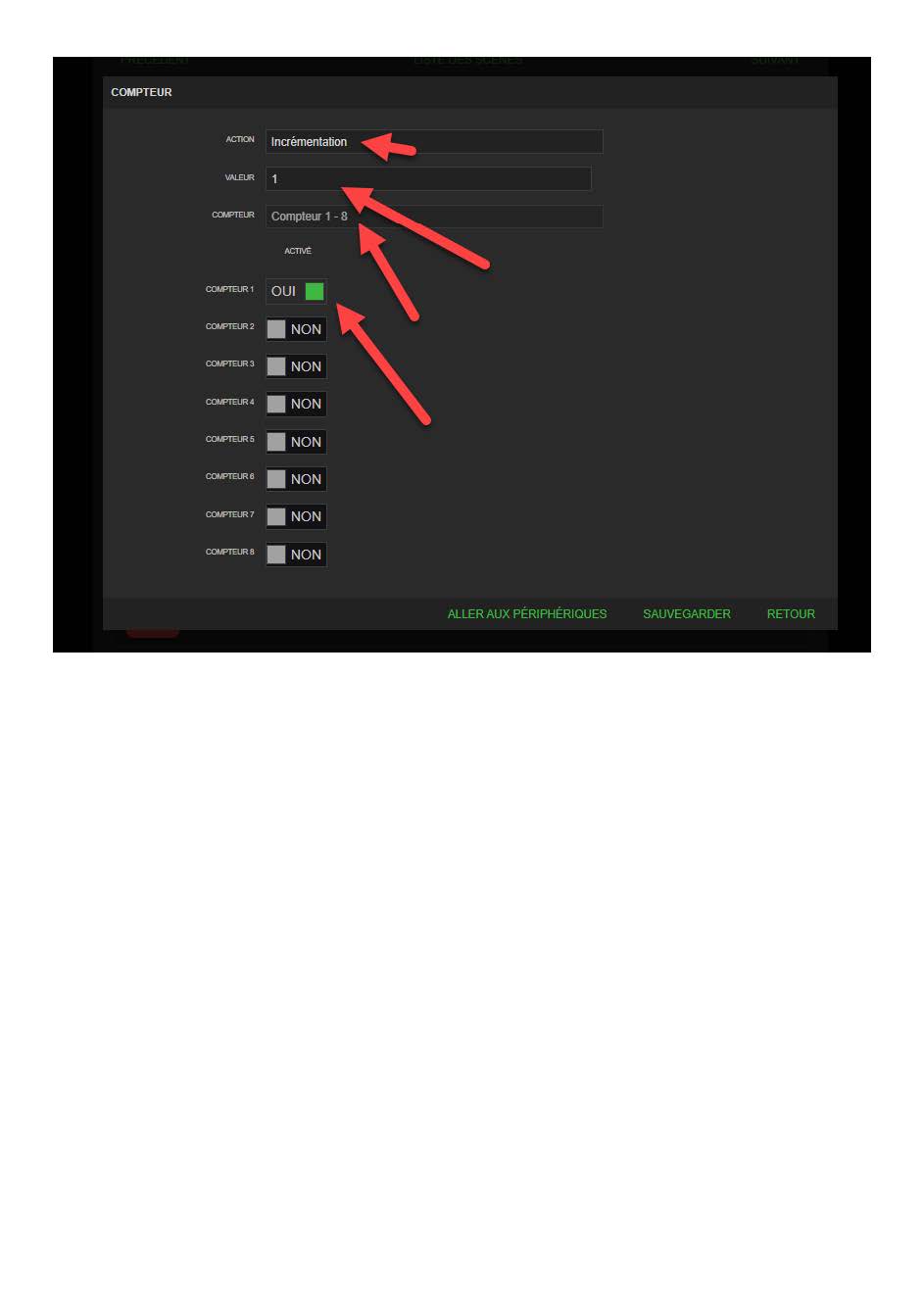

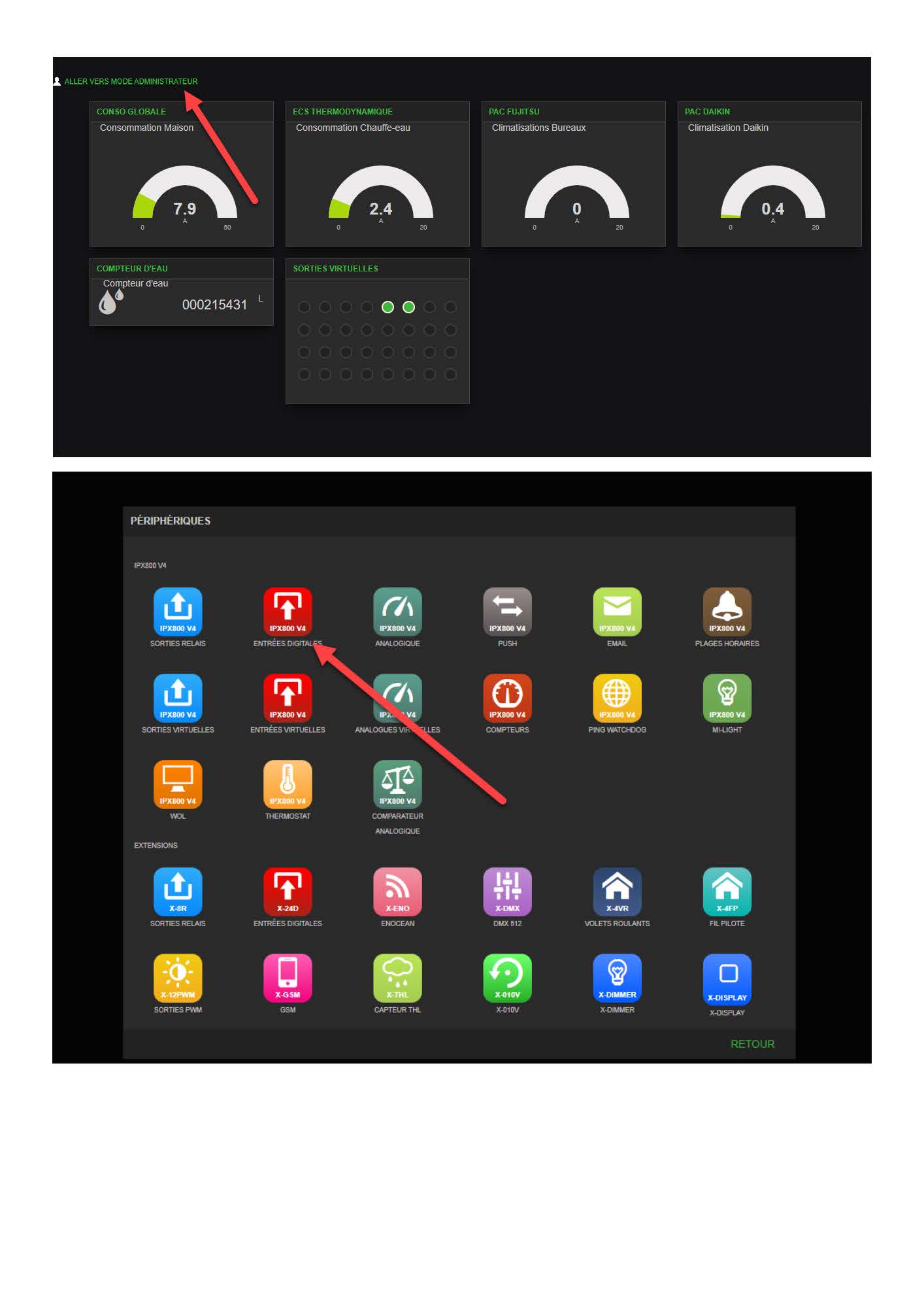

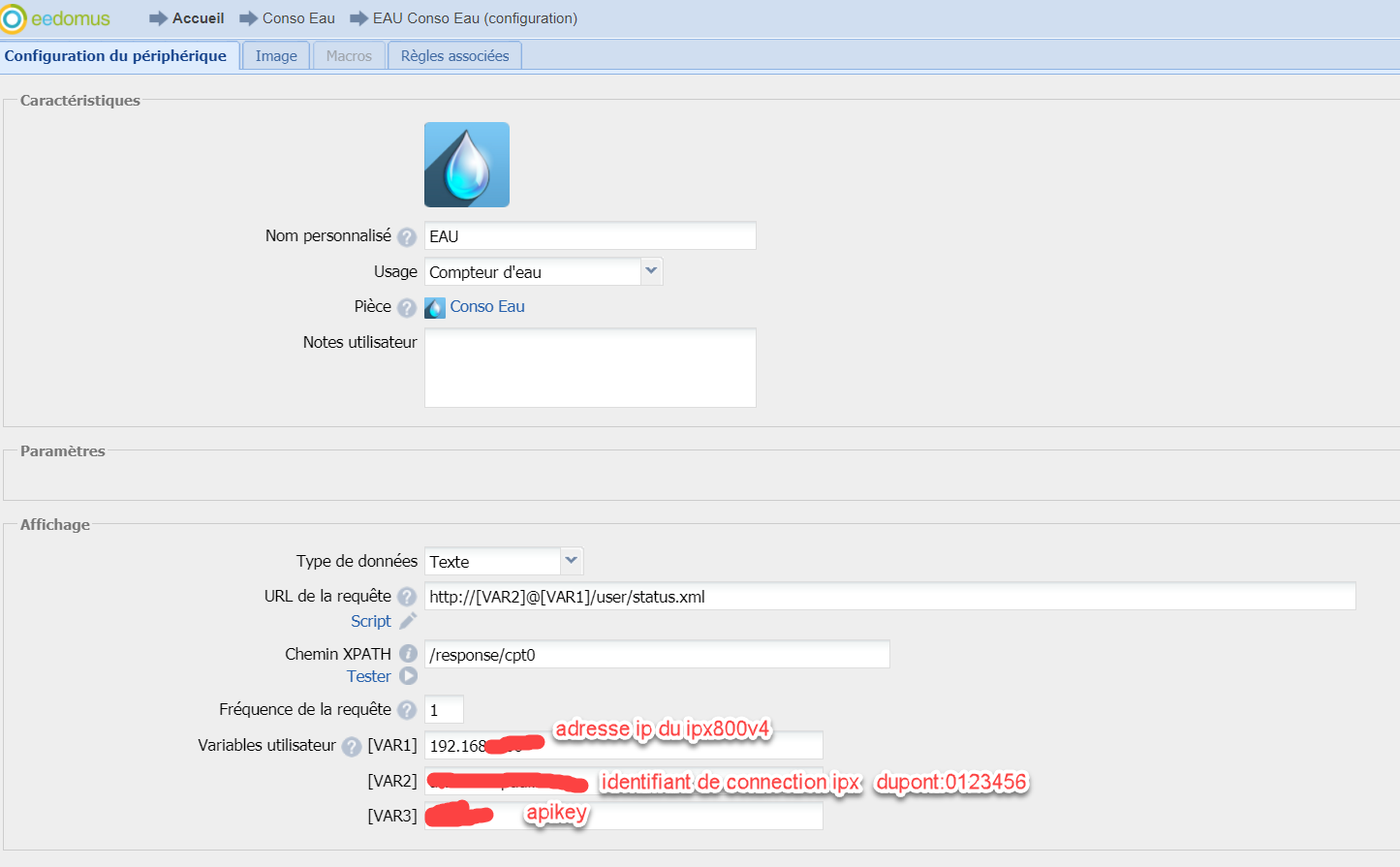

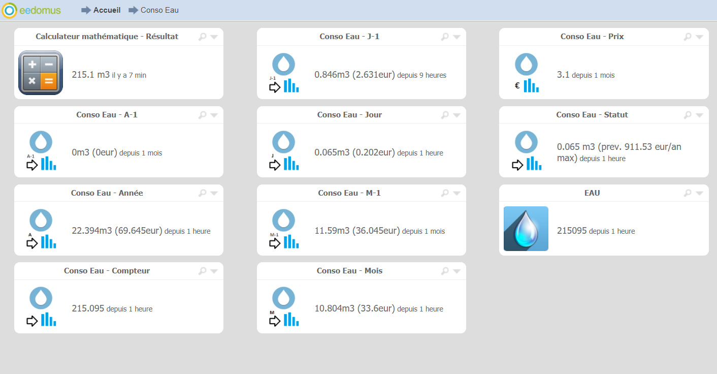

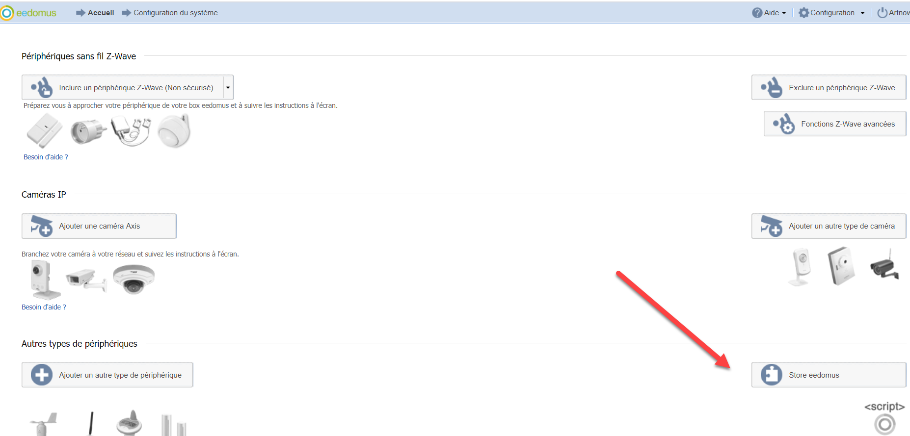

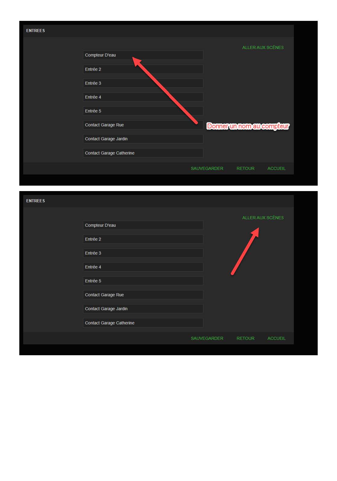

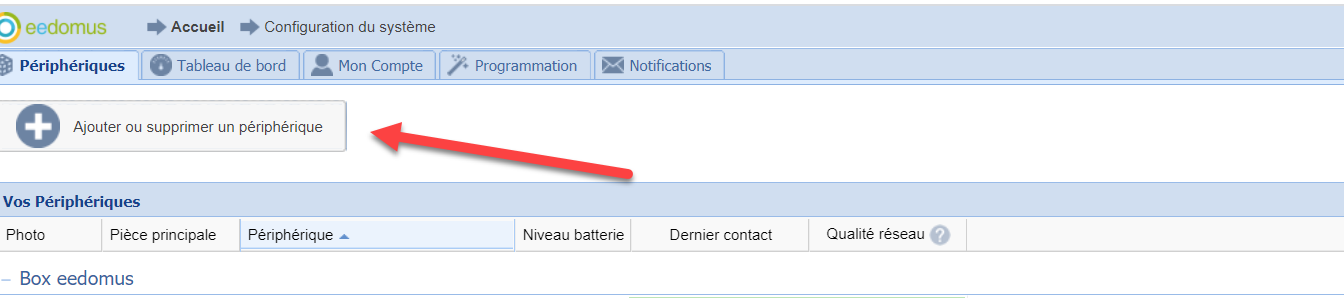

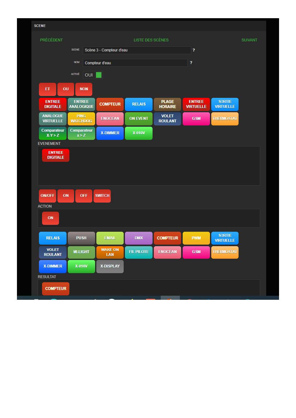

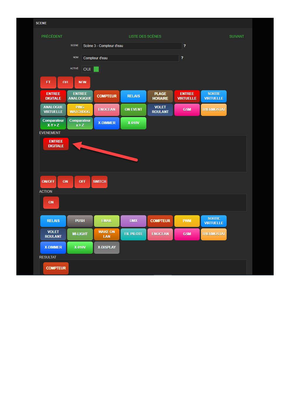

Voila un petit TUTO 1ere partie , bon dimanche ! ;)
Nouveau formulaire 20_09_2020_Page_1.jpg (107.93 Kio) Consulté 34931 fois
Nouveau formulaire 20_09_2020_Page_2.jpg (120.21 Kio) Consulté 34931 fois
Nouveau formulaire 20_09_2020_Page_5.jpg (74.61 Kio) Consulté 34931 fois
Nouveau formulaire 20_09_2020_Page_6.jpg (88.11 Kio) Consulté 34931 fois

Et le compteur sur Amazon par exemple :
https://www.amazon.fr/gp/product/B017P9WDNK/ref=ppx_yo_dt_b_asin_title_o00_s00?ie=UTF8&psc=1

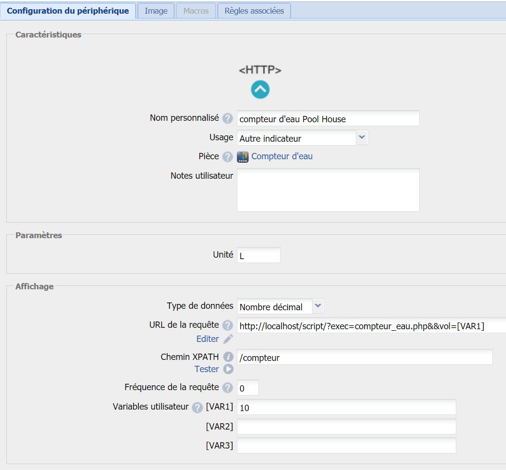

Comme promis un petit tuto :
pour faire un graphique de consommation il faut :

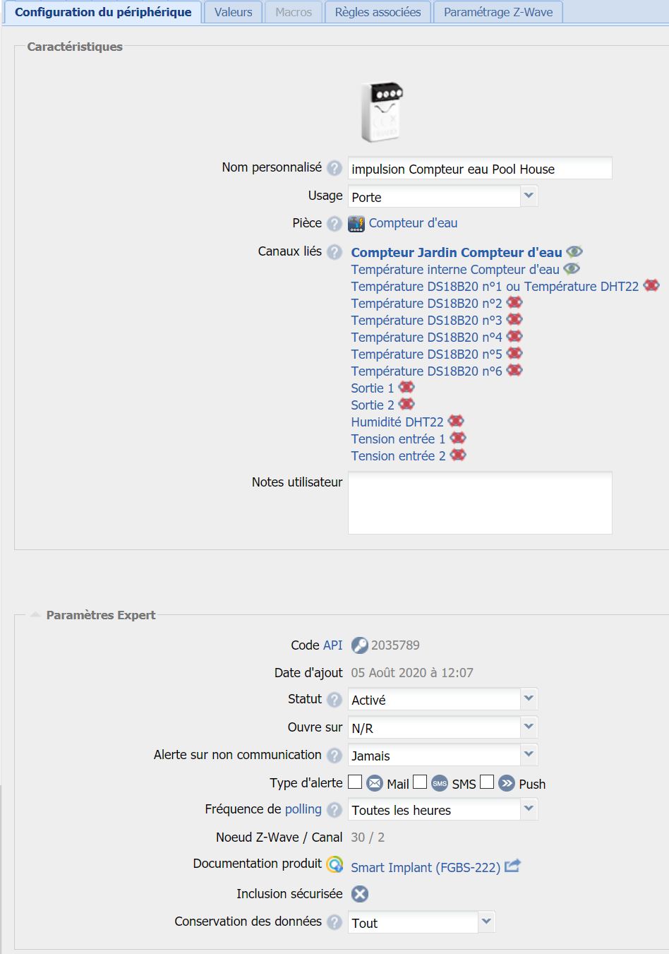

1 - créer un capteur http que tu nommeras "compteur d'eau"
2 - renseigner le capteur ainsi
en VAR1 il faut mettre le nombre de litre par impulsion
3 - L'entrée de ton capteur FGBS doit être configurée ainsi

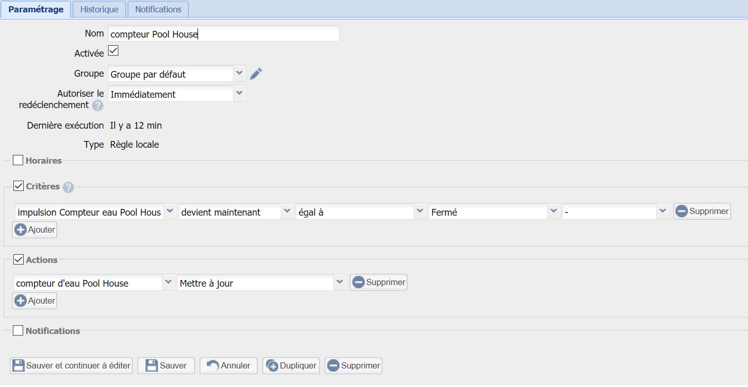

4 - réaliser une règle qui se déclenche quand l'entrée du FGBS bascule
5 - Créer un script que tu nommeras "compteur_eau.php" et dans lequel tu mettras le code suivant
<?php
|Script compteur d'eau                           |
| Script qui permet de convertir les impulsions  |
| d'un compteur d'eau en volume d'eau            |
| VAR1 :  volume par impulsion                   |
| Evolution des versions :                            |
|  * 2020-08-18 Merguez07  : V1.0 - Version initiale  |
// dialogue actionneur --> Script
$volume     =   getArg('vol'                           , true        );      // volume par impulsion mis en VAR1
$periph_id  =   getArg('eedomus_controller_module_id'  , true        );      // $numero API de l'actionneur qui vient de lancer le script
$volume_cumule=loadVariable("volume".$periph_id )+$volume;
saveVariable("volume".$periph_id ,$volume_cumule  );
sdk_header('text/xml');
$xml  = '<compteur>'      .$volume_cumule         .'</compteur>'    ."\n";
echo $xml;
et voilà, l'affaire est jouée
Re: Compteur eau via fgbs 222
Messagepar Caronesse » 22 Sep 2020 15:17
Alors là chapeau merci, ça marche mais pas vraiment, j’ai un compteur eau 1l /implultion, la règle bloque car elle se déclenche plus de 6fois en 1 min .... du coup eedomus suspend la règle ...
