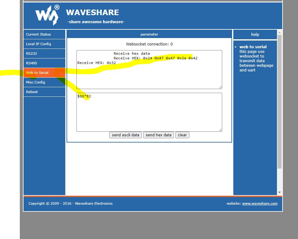

la requete suivante /$GG*B2 ( qui doit faire que la borne répond $OK X Y Z (X étant la valeur réelle du courant de charge, Y la tension, et Z la consigne de courant maximale que la borne envoie au véhicule)
J’ai essayé dans la page web du module ou l’on envoi les requêtes …. et il me repond des trucs en hexadecimal , en gros quoi que je mettes il me renvoi un truc en hexadecimal.
J’ai ensuite essayé avec les scripts HTTP via l’eedomus … il se passe rien ( notamment avec les modulations de puissance de charge via les script /$SC 6 pour 6 ampères et suivants) et via directement une page web avec la requête :
http://admin:admin@192.168.1.43:9600/$GG*B2
puis avec le port » 80″ il se passe rien .
rien ne se passe, j’ai testé vehicule branché à la borne et sans …aucune différence.
Par contre quand j’utilise l’interface ( qui me renvoi du hexadecimal ) si elle n’est pas brachée à la DB9 du VETRONIC il me répond rien .

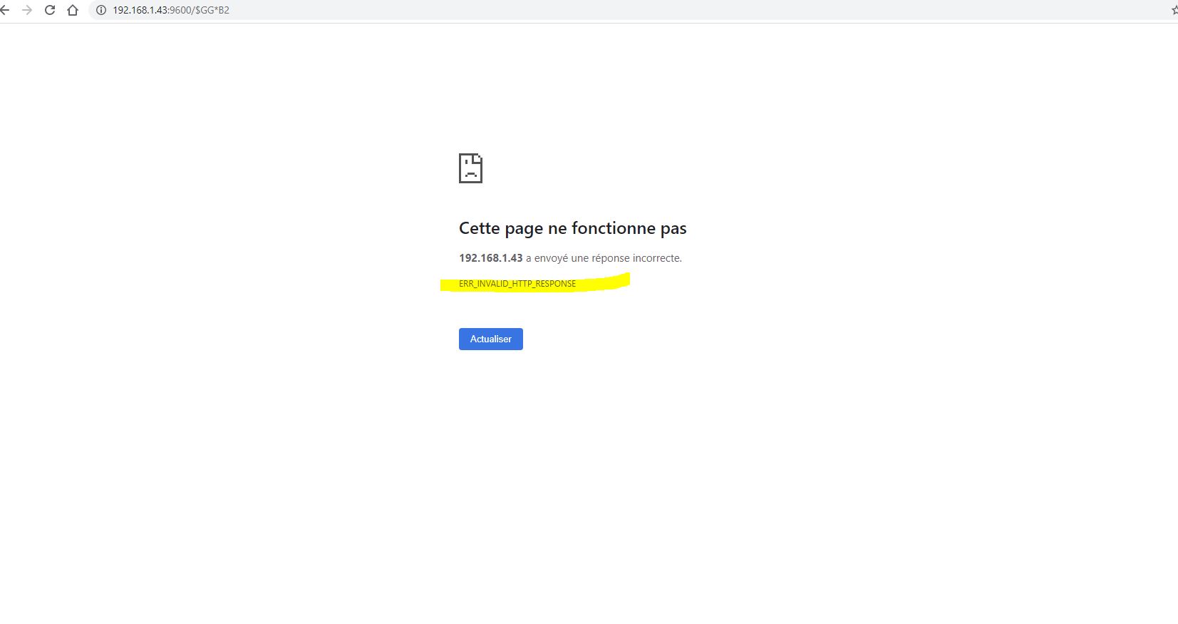

quand j’envoi simplement http://admin:admin@192.168.1.43:9600/ la page WEB me répond » ERR CONNECTION REFUSED » Site inaccessible , si je tape la même adresse avec le port 80 je retombe sur l’interface du module .

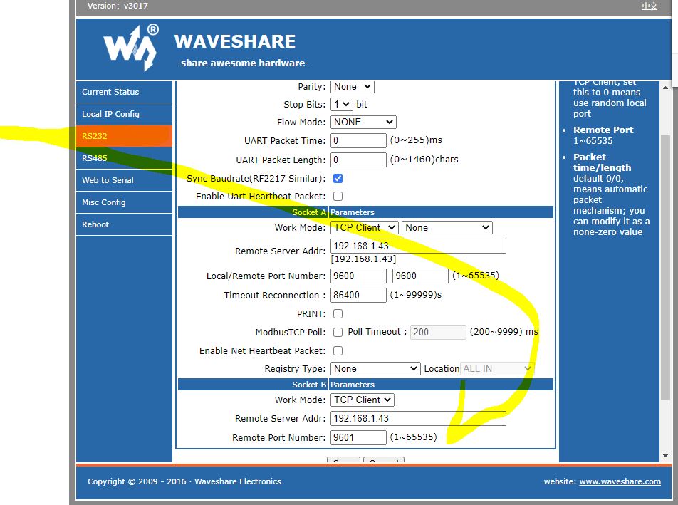

Au niveau de la page des parametres je peux :
Mettre en UDP CLIENT; TCP client , UDP serveur , TCP SERVEUR ( j’ai testé avec celui-ci, avec celui ci j’ai une sous option MODBUS TCP ) et HTTPd CLIENt ( GET ou POST )
Sauf si je choisi HTTPD cLIENT, j’aurai pour les autres en bas de page une option pour le SOCKET B avec un mode : NONE ou alors UDP CLIENT ou TCP CLIENT
Dans l’option REGISTRY TYPE ( j’avais laissé sur » NONE » ) mais la aussi beaucoup de sous option = USER REGISTER ; USR CLOUD ; MAC as REGISTER
Vu que j’utilise un port différent du 80 , je dois pas faire un truc dans ma box internet peut etre ?
Si quelqu'un a une idée car je vois pas quoi faire de tout ces réglages.
