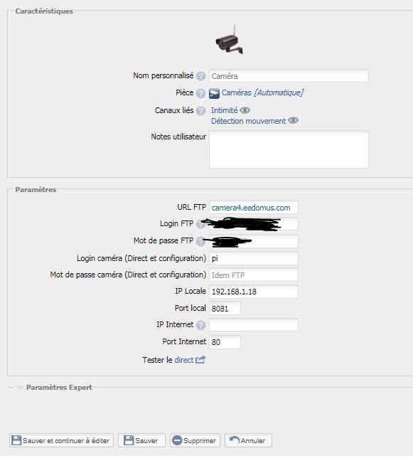

bon j'ai avancé un peu... j'ai créé une caméra comme ceci:

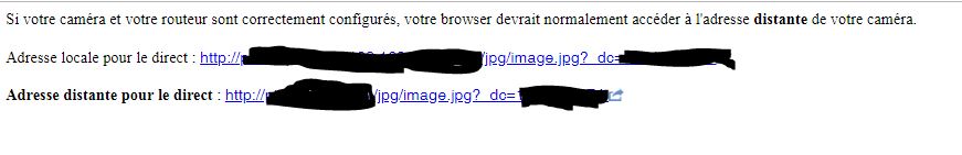

quand je teste les vidéo:
le premier lien fonctionne.
Par contre le deuxième ne fonctionne pas.
Je crois que je n'ai pas trop compris le principe du FTP eedomus.
Est-ce que quelqu'un peut m'éclairer?

Perso, j'ai réussi à récupérer les images de mon raspberry sur mon appli eedomus. J'ai utilisé le tuto suivant :
http://blog.cudmore.io/post/2015/03/15/ ... pberry-pi/
Dans la config de la camera sous eedomus, il faut mettre sous expert, "lien vers image en direct" : ?action=snapshot
Par défaut, l'adresse externe de la box est à vide. Pour tester, déposer un fichier en ftp "à la main" sur le serveur ftp de eedomus en utilisant filemozilla : cela va déclencher la mise à jour de l'ip externe de la box.
Bien tester "tester le direct" depuis la page de config. Dans expert, on peut aussi mettre "?action=snapshot" pour faire marcher avec une page html.
Concernant FTP, quelques explications : eedomus donne accès sur son cloud pour chaque caméra configurée à un serveur FTP pour que la caméra puisse y déposer des images : à intervalle de temps fixe ou sur détection de mouvement de la caméra. Les accès à ce serveur FTP sont donnés dans la page de config de la caméra. Idéalement, il faut les rentrer dans la caméra (ou alors sur le raspberry avec un script) pour qu'elle envoie des images sur eedomus. Ces images sont visibles dans l'aperçu sur l'appli mobile eedomus. Subtilité : ce mécanisme est aussi utilisé pour mettre à jour l'adresse IP externe de la box, ce qui est indispensable au bon fonctionnement de l'ensemble.
