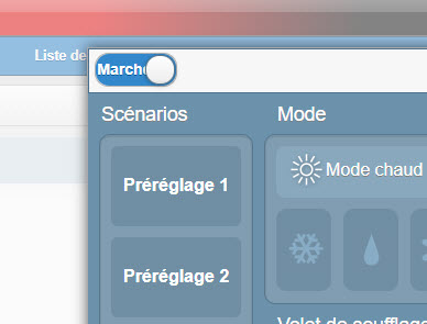

Messagepar Matthieu366 » 26 Mars 2020 08:11
Bonjour parabellum et merci ! Ton explication m'a permis de venir à bout de cette difficulté.
@Dominic : après avoir fait la modification dans le script (j'ai un peu galéré pour trouver l'endroit ou l'on pouvait accéder au scipt), il faut penser à bien cocher la case "Marche" sous Mel Cloud (Cf photo) ! Ceci afin de pouvoir l'actionner via EEDOMUS.
J'espère que tu y parviendras. Au cas contraire, n'hésites pas à m'interpeller
