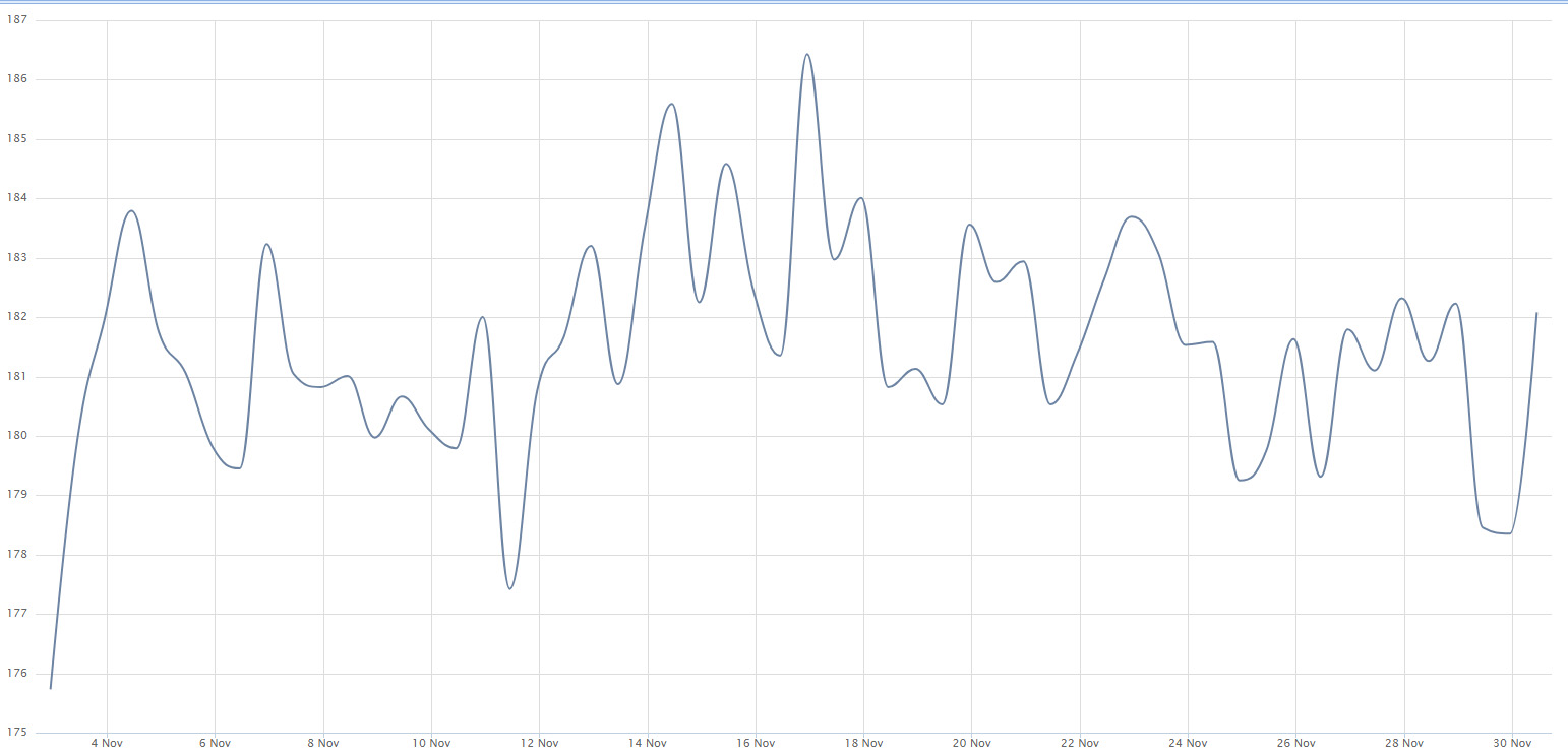

Messagepar rol » 06 Déc 2019 15:05
Voici ma courbe journalière pour novembre 2019 :
Radiation 11-2019
Courbe maxima journaliers novembre 2019 :
Radiation-Maxi-Jour-201911

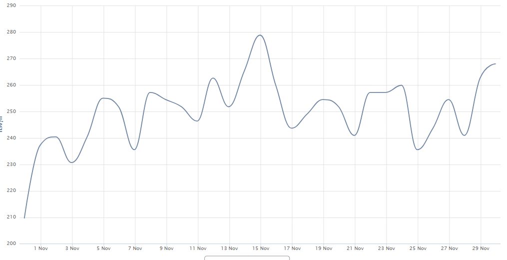

Messagepar rover820i » 06 Déc 2019 16:22
Voici la mienne pour novembre :
Et les maxima :
