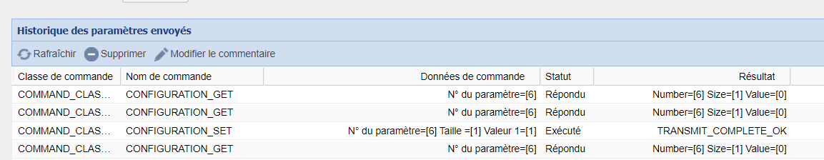

j'ai reçu une ce jour, inclusion ok, tout un ta de paramètre zwave accessible...... ;)
j'ai essayé le paramètre 6 pour la remonté de la position vanne mais rien ou je dois pas mi prendre correctement.
je veux bien un conseil...

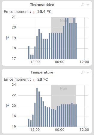

Pour info, voici la différence de température entre un capteur slim multisensor fixé à la fenêtre de ma chambre sur le graphe du bas et la température remontée par la tête située à environ 4 mètres dans un angle opposé à la fenêtre sur le graphe du haut.
La chute de température sur le graphe du bas à 13h correspond à la fermeture automatique de mon volet de chambre car avec le soleil la température est montée à 24° dans la pièce :)

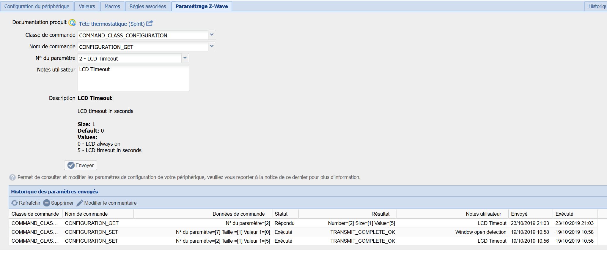

Messagepar ebcb89 » 23 Oct 2019 11:59
A pelden.
Moi lcd time out n'est pas pris en compte la valeur.
Tu peux envoyer un capture écran de ce que tu a envoyé ?
Cdt
ebcb89
Messages : 206
Inscription : 20 Déc 2018

Messagepar Pelden » 23 Oct 2019 19:32
ebcb89 a écrit:Bonjour,
A pelden.
Cdt
Et voila :)

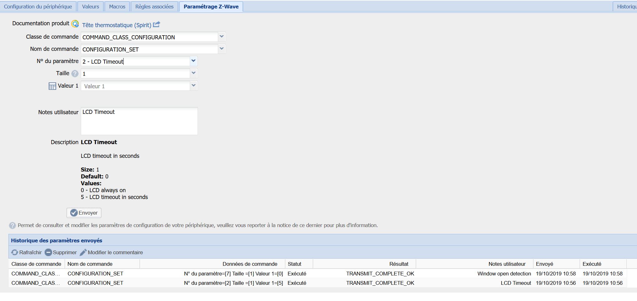

Re: Eurotronic Spirit - paramétrage Z-Wave ne fonctionne pas
Messagepar Pelden » 23 Oct 2019 19:37
En un peu plus complet, j'ai mis le paramètre à 5 secondes (valeur = 5)
Mon écran s'éteint bien. Pour les autres écrans, j'ai pas changé le paramètre et le rétro éclairage s'éteint mais l'écran indique en permanence la consigne.
Messagepar Pelden » 23 Oct 2019 20:06
ebcb89 a écrit:et quand tu fait Get pour verifier les valeurs envoyé , tu as en retour as les valeurs envoyées ?
Je viens de faire un get. voila ce que j'obtiens. la valeur est bien enregistrée. je précise, cette tête est à l'autre bout de la maison soit à 10 voire 12 m de la box.

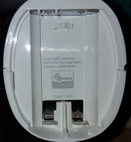

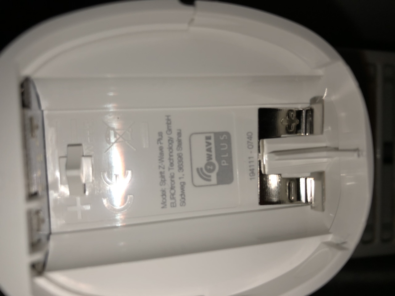

Messagepar Pelden » 24 Oct 2019 21:03
Voilà ce que j’ai dans le compartiment à piles.
Messagepar ebcb89 » 25 Oct 2019 18:11
voila le mien numéro différent mais a quoi il correspond ??
prend pas en compte les envois sur "set".
Messagepar jojo73 » 26 Oct 2019 07:31
J‘ai vérifié 2 des 4 vannes : j’ai 181151 et 183231. J’imagine que ces 2 vannes sont de 2018.
Je rappelles que chez moi le set ne passe sur aucune des vannes.

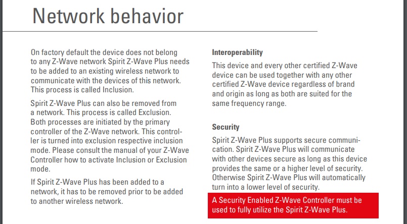

Messagepar Alphonse Magova » 26 Oct 2019 13:23
J'ai 193921-1775 pour la première et 193921-1813 pour la seconde donc celle d'ebcb89 serait plus récente et il n'y arrive pas.
Après j'ai demandé l'inclusion en mode sécurisé soit disant non supportée d'après la doc eedomus, je ne sais plus si ça avait fonctionné par contre.
