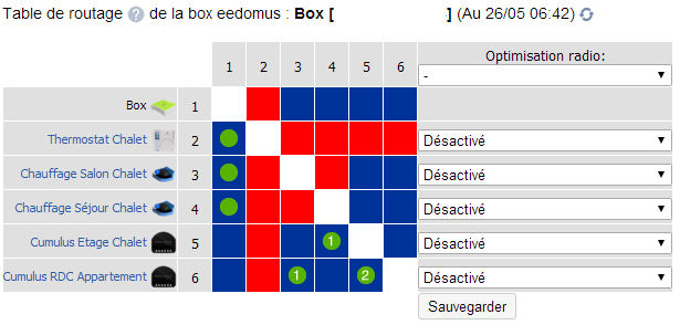

Quand on réalise une optimisation après l'ajout d'un module, faut il le faire uniquement sur ce module ou pour l'ensemble de l'installation ?
Après je ne sais pas comment ça fonctionne, je crois avoir compris que les modules sont tous des répéteurs, sauf peut être les modules a pile, et que l'Eedomus décide qui répète le signal et pour qui ?
(j'ai du mal avec la matrice radio qui fait quoi ?), si quelqu'un peut expliquer ou donner un lien ?

Il vaut mieux éviter une optimisation globale qui va réorganiser tout ton maillage et risque de provoquer pendant quelques minutes ou heures un ralentissement, le temps que toutes les routes soient calculées par rapport aux périphériques non réveillés.
Une optimisation du périphérique récemment inclus se fait automatiquement la nuit suivant son inclusion.

je me posais juste la question de savoir si on intercalait un module, si cela n'allait pas obliger à changer l'optimisation de la table de routage pour d'autres modules qui auraient peut être intérêt a passer par ce nouveau module...
a moins que l'Eedomus ne le fasse malgré tout quand elle prend en compte l'ajout du nouveau, ce qui est bien possible : exemple de ce qui m'est arrivé :
je ne sais pas du tout comment l'Eedomus avait inclus dans le routage le thermostat, mais je me suis retrouvé après une optimisation complète (suite a l'ajout de 2 modules) avec le thermostat a 25% (tout le reste a 100%), en refaisant l'optimisation du thermostat seul, je me suis retrouvé a 100% (partout)
ou se trouve un didacticiel complet de la table de routage ?
ou m'expliquer exactement ce que je vois ? et ce que je ne comprend pas
a/ (le thermostat est à pile et renvoi bien les infos toutes les 30', pas de changement de consigne depuis des jours), que signifie :
2=>1 bleu/rond vert (mais noté - passage souris - "pas de lien" en rouge) - 1=>2 carré rouge
est ce que pas de lien, c'est parceque c'est fugace (toutes les 30') ?
et que pour 1=>2 carré rouge, c'est parceque ce n'est jamais la box qui "réveille" le thermostat mais ce dernier qui se "réveille" ("initie la conversation") tout seul
b/ que signifie le rond vert noté 1 ligne 5, les ronds verts noté 1 et 2 ligne 6
(je croyais qu'il y avait un seul chemin 'emprunté avec succes', ici on en a 2 ?
c/ les chemins sont ils à sens unique ? (un module initie la "conversation" ?)
ce qui expliquerai que si la liaison 4-5 et 5-4 est OK, carré bleu, seul 5->4 a un rond vert ?
d/pourquoi ce tableau n'est pas cohérent avec la position physique des modules ?
5 et 6 sont à quelques cm l'un de l'autre, a l'étage au dessus, pile au dessus on a la box et décentré de 2 metres, on a 4
Or 6 a communiqué avec 3 et 5 (noté 1 et 2) : si le 5 est logique, le 3 est le module situé le plus loin de 6
