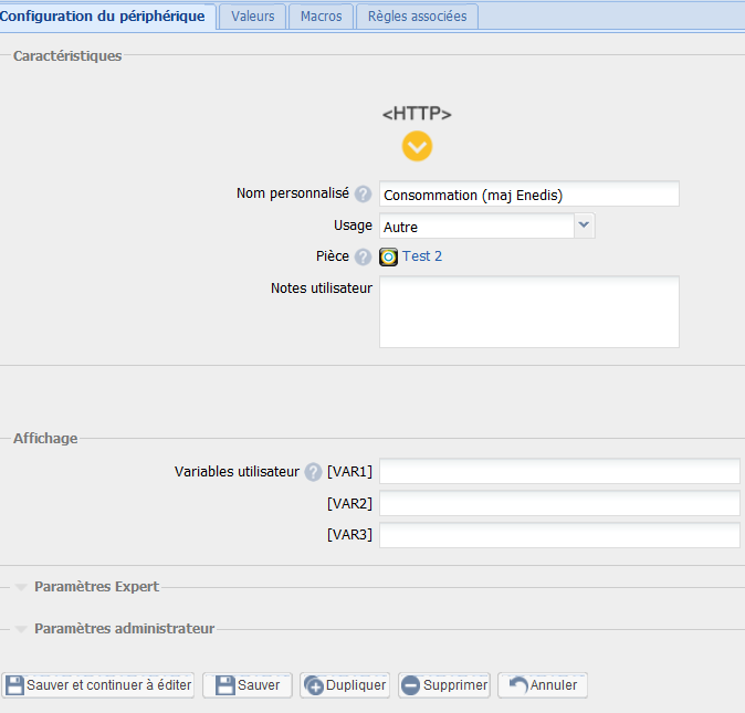

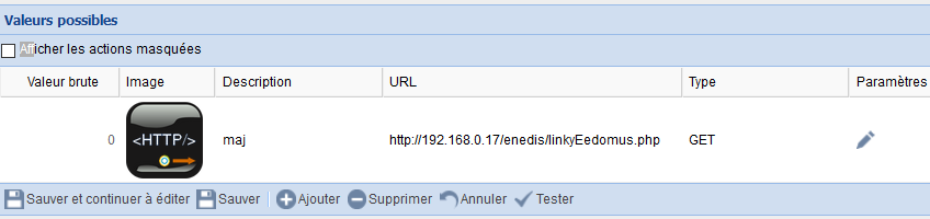

Re: [Script] Récupération de sa consommation électrique ENED
Messagepar eedomusbox » 07 Mai 2019 08:42
Tu peux montrer tes actionneurs? Tu ne doit pas avoir le bon path

Messagepar wirless » 07 Mai 2019 10:23
Merci pour ton retour,voila 2 copies d'ecran.
