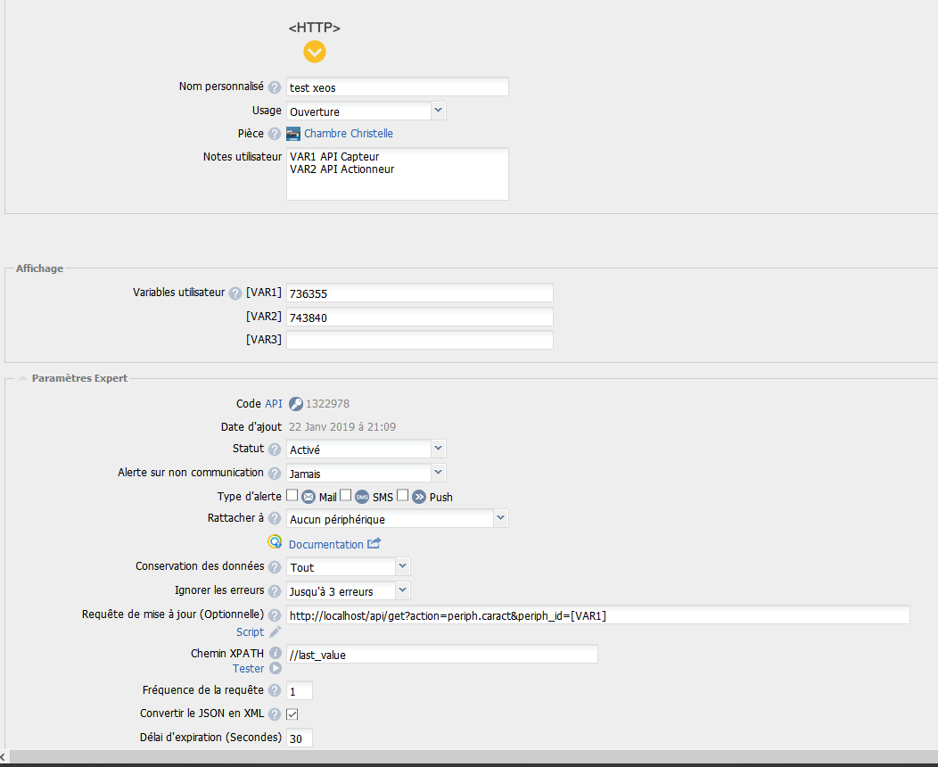

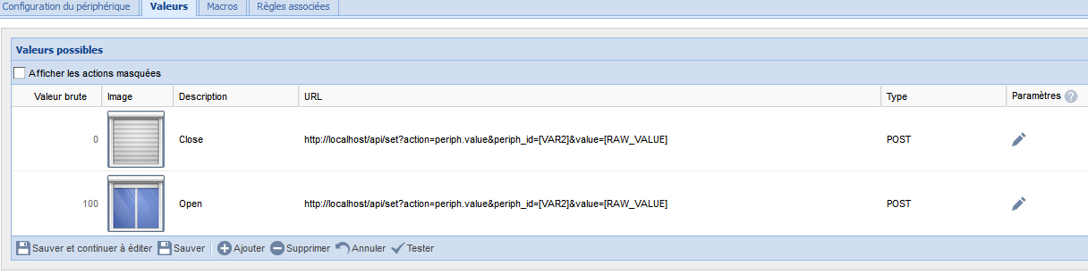

ça m'a l'air de marcher ton astuce Xeos.
Chapeau bas l'artiste.
J'avais un doute sur le fait que s'il n'y a pas cohérence entre l'état et l'ordre, le fait de mettre à jour l'état par le xpath allait faire relancer un ordre à l'actionneur. Mais a priori non
Donc c'est tout bon (il ne faut pas oublier de cocher la case "convertir le JSON en XML" dans l'actionneur)
Merci pour cette astuce qui m'avait totalement échappée

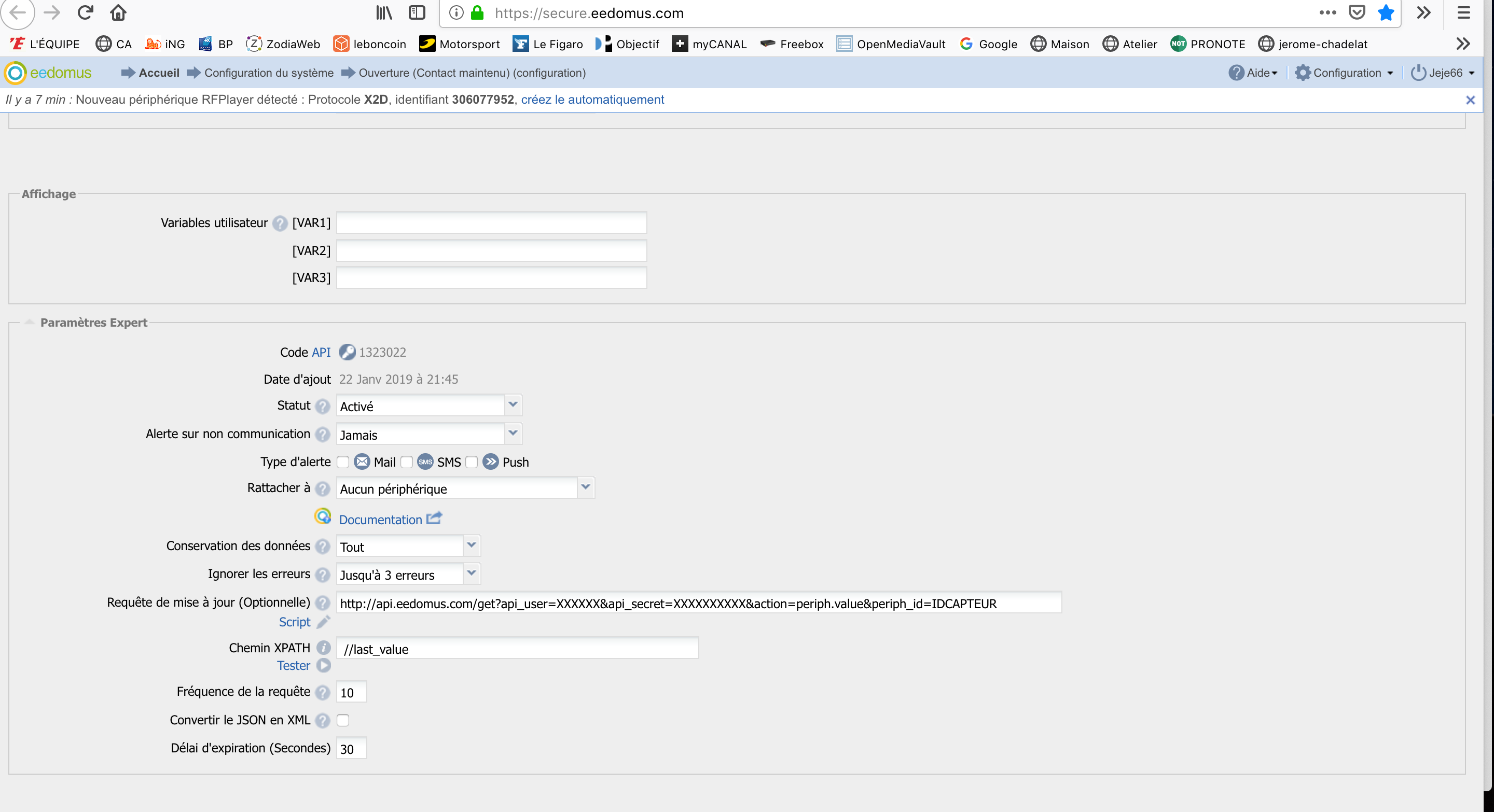

Sûrement que ça doit fonctionner, moi je dois passer a coté de qq chose :oops:
Dans requête ton url ne fonctionne pas chez moi avec mon id:http://localhost/api/get?action=periph. ... periph_id=MON ID CAPTEUR
J''ai mis la mienne :http://api.eedomus.com/get?api_user=xxxxxxx&api_secret=xxxxxxxxx&action=periph.value&periph_id=MON ID CAPTEUR

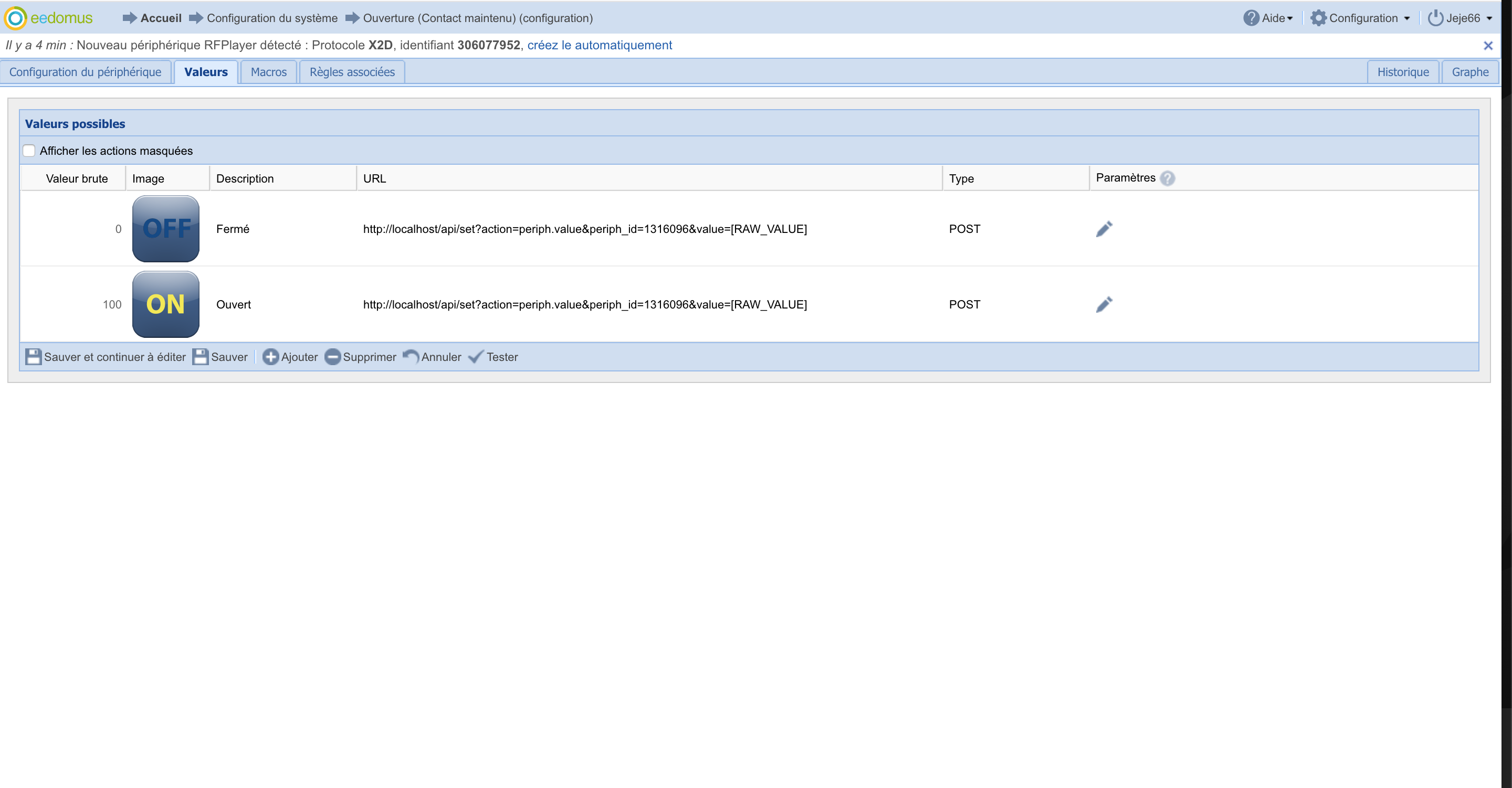

mes captures d'écrans

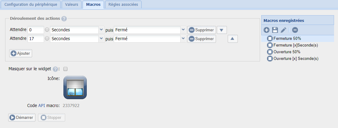

EDIT : après échange avec XEOS tout est OK. Pour les macros voir un exemple ci-dessous :
Macros Xeos.PNG (43.71 Kio) Consulté 23694 fois
