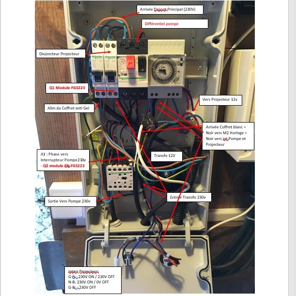

Bonjour, je n'ai pas mis de module dans le tableau électrique mais sa peut te donner une piste
----> http://kitor.synology.me/wordpress/principale/tutoriel/la-piscine/

Faudra penser à mettre une petite gaine ICTA entre tes deux boitiers :mrgreen:
Re: Quel module pour mettre directement dans un tableau elec
Messagepar Kitor » 10 Jan 2019 07:52
@rover820i oui tu as raison c'est pas très propre :(
Mais bon c'est dans un local technique prévus pour la piscine. Mais tu à entièrement raison ;)

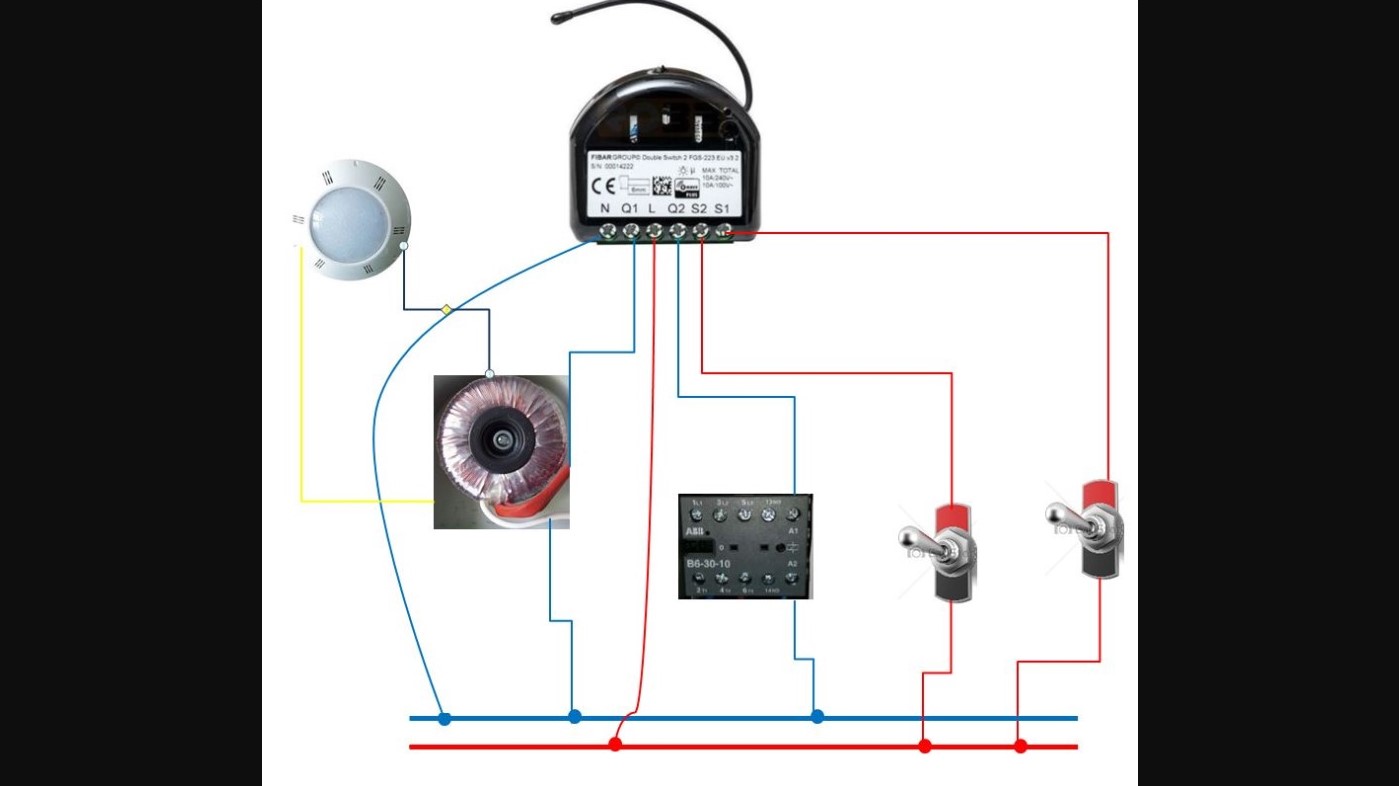

Je ne savais pas sur quel fil de discussions partir pour avoir des compléments d'info sur la mise en place d'un FGS222 ou 223 pour piloter la pompe de la piscine et le projecteur.
Après avoir installé une sonde température avec un FGBS, j'en suis à la pompe.
Je vois que bcp de personnes sont parties sur le tuto de Kitor. Il est clair et relativement simple.
http://kitor.synology.me/wordpress/prin ... a-piscine/
Cependant quelques questions car après install je souhaiterai conserver le fonctionnement nominal de la pompe et du projecteur avec l'interrupteur.
- As tu un retour d’état quand le projecteur est allumé avec l’interrupteur ?
Je vois que s1 et s2 ne sont pas utilisés d'où ma question sur l'état et du pourquoi. J'ai toujours utilisé ses bornes pour le branchement d'un double éclairage…
- Branchement
N : Entrée neutre
L et IN : Entrée Phase
Q1 : Entrée A1 de la pompe
Q2 : Phase de la lumière (Wago)
Pour la phase et le neutre, on peut le prendre ou on veut ou 230v ?
Je pense partir sur le FGS-223, confirmez vous que le tuto de Kitor fonctionnera également, je pense que oui mais j'ai un doute ?
Coté puissance, ça doit passer aussi.
En // du tuto, j'ai trouvé un autre type de branchement avec l'utilisation des bornes S1 et S2
Branchement FGS-223 pompe-Projecteur
Branchement FGS-223 pompe-Projecteur_v1.jpg (103.33 Kio) Consulté 29518 fois
Quel est pour vous la différence entre les 2 branchements et quel serait l'intérêt d'utiliser les bornes S1 et S2 ? (retour d'état ?). Schéma plus complexe mais qui se rapproche des schéma pour un double éclairage.
Je vous joins mon tableau pour avis ou cf le tuto de Kitor, j'ai mis l'endroit ou je récupère le Q1 et Q2.
Est ce ok pour vous ?
Tableau Elect
Tableau elect.jpg (136.17 Kio) Consulté 29518 fois
Je vous remercie pour vos retours bien que ce fil est était grandement développé..

Messagepar Kitor » 14 Jan 2019 08:02
Salut Franck,
Je t'ai répondu en mail et MP.
Je n'utilise pas s1 et s2 car c'est la box qui ouvre ou ferme le Q1 et Q2 (donc pas besoin d'interrupteur extérieur) et comme j'ai laissé la fonctionnalité ON/OFF/AUTO du tableau de commande de la piscine, je peux très bien lancer la filtration en manuel pour dans le local pour effectuer les nettoyage de filtres. Ainsi que pour le luminaire.
Je te confirme avoir un retour d’état autant pour la filtration que pour la lumière.
Et je suis assez content d'avoir fait une règle vérifiant la température de la sonde pour lancer une filtration de 15 mn dès que la température devient inférieure à 2° (j'ai gardé une marge) car cela a fonctionné les derniers jours ;)
PS : Ton schéma me semble correct car nous avons à peut près le les mêmes relais (encore que je n'ai pas la vérif gel comme expliqué au dessus je le fait moi-même)

Merci à tous pour vos tutos (génial, Kitor), questions et réponses qui me donnent déjà un beau nombre de pistes pour faire tout comme vous et domotiser ma piscine.
En revanche, en lisant les posts et schémas, une question m'interpelle. Pourquoi sur le second schéma trouvé par Franck, le transfo et la pompe sont connectés sur le NEUTRE (cable bleu), alors que dans le tuto c'est bien la phase qui est reliée?
Il y a quelque chose que je saisis pas... Et pas envie de tout cramer, si j'inverse le sens, phase au lieu de neutre, ou vice-versa, j'imagine que je grille le module?
Par ailleurs, pour trouver le contacter du relai (A1 ici), j'imagine qu'il faille juste suivre le cheminement de l'interrupteur? Mais alors, si le module commande le relai qui lui commande le on/off, comment est-ce que le module arrive à suivre la consommation? La priorité me semble de préserver le module, plutôt que de lui infliger les 600W de ma pompe.
Merci encore à vous de vos contributions.

Alors je vais commencer à répondre à ma propre question, en fait je pense que le second schéma trouvé par Franck donne une vision un peu erronée : c'est une phase qui "rentre" dans le module (Q), passe par le moteur, et est donc raccordé au neutre pour faire un circuit... Je suis loin d'etre expert en electricité mais il me semblerait logique que cela soit ça. Dans tous les cas, le schéma de Kitor est parfait. Il semblerait également que Kitor n'ait pas relié l'alimentation du module directement aux entrées de courant, mais aux bornes d'un disjoncteur (pour la lampe?), ce qui le protège peut etre un peu?
Concernant le suivi conso, je comprends mieux. Kitor mentionne dans un de ses commentaires de son tuto qu'il suit la conso... Mais par un module USB. Donc en effet, module connecté au relai = pas de suivi de la puissance. La lampe par contre ne passe pas par un relai (du moins je crois), alors on voit la conso réelle (et c'est assez violent).
Je n'ai pas essayé d'inverser neutre et phase... Ca marche, pas besoin de tout faire sauter :)
Reste pas mal à faire, désormais connecter la sonde de température. Sur le mode d'emploi qubino ils expliquent qu'il ne faut pas mettre la sonde dans l'eau lorsque le module est raccordé au secteur. Bon... Alors faut-il passer par un second module de relève de température? Alimenté par pile?
Je suis encore loin de configurer la partie "soft", mais déjà les commandes manuelles fonctionnent :)
Merci encore à tous pour vos partages, je n'aurais pas réussi sans tuto et remarques des uns et des autres.

Sur un Fibaro FGS on peut entrer en Phase ou en neutre sur Q selon les besoins (à condition de faire le schéma electrique inverse sur la pompe) et sur un voltage souhaité. Seul le L et N doivent être en 220V
Sur un Qubino c'est le module lui même qui alimente la sortie donc on sors en Phase sur la sortie et en 220V.
Apres si ton besoin c'est juste de piloter la pompe un simple Wall plug suffit (et tu connait la conso au passage).
Pour la sonde je te conseille un FGBS avec une sonde 1wire et un transfo de 9v. Tu peux utiliser l'entrée 1 pour faire une détection de niveau bas et l'entrée 2 pour un portillon ou autre....(moi je l'utilise pour mon robot tondeuse)
La sonde dans le skimmer avec le niveau.
