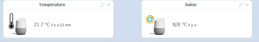

J'ai installé via le store le module, malheureusement, cela ne fonctionne pas.
Google me dit "Le chauffage est réglé sur 0 degrés" quand je lui demande "quelle est la température dans le salon".
Si je regarde les modules, j'ai cela, est-ce normal que l'un ne s'actualise pas ?

Messagepar merguez07 » 20 Déc 2018 23:23
salut Ourza,
toutes les réponses sont dans le topic,
oui c'est normal, dans l’état actuel, que cela ne s'actualise pas (ticket en cours)
oui ça marche puisque, certes, il te dit que le chauffage est à zéro degré, mais il rajoute aussi la température ambiante.

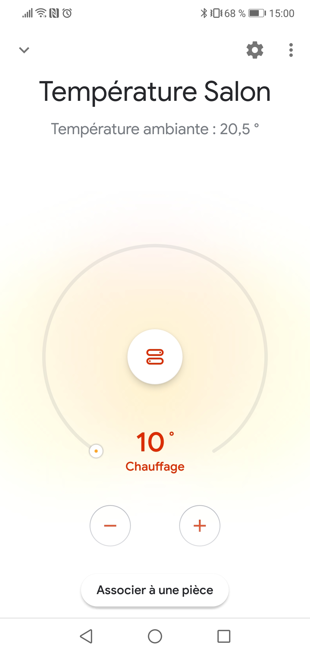

Peux tu mettre la photo écran de ce que tu vois sur GH quand tu ouvres le thermostat en question

Messagepar OUARZA » 21 Déc 2018 15:16
Je viens de refaire une demande, sans rien modifier, j'ai "la température est actuellement de 0 degrés"
Voici la copie d'écran.

Messagepar merguez07 » 21 Déc 2018 16:40
bizarre ta copie écran est presque conforme à l'attendu.
Essaye de mettre le consigne à 20,5°c en utilisant la jauge de GH (celle sur la copie d'écran) et refais un test.
Sinon affecte ton thermostat à une pièce de ta maison (dans GH) et refais un test
