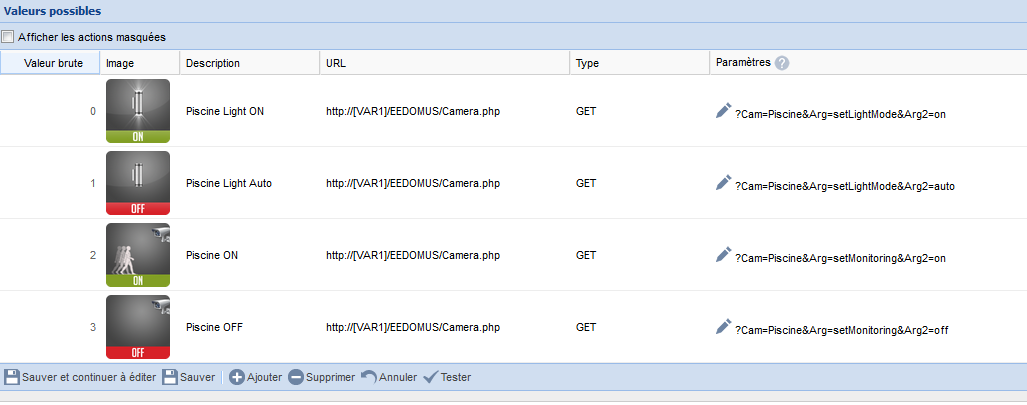

Salut dplein , je t'ai répondu sur mon site mais on peux cela aussi ici.
Envoi moi en MP exactement le problème, quel ligne sur camera.php et le message d'erreur.
Sinon, on fait comme avec Roland, contact téléphonique ;)
Ci-dessous un exemple Get pour ma caméra nommée 'Piscine', sa t'aide ?

Ceci démontre qu'il est possible de commander le projecteur de la caméra NETATMO Presence en AUTO, ON, OFF de même qu'il est possible d'effectuer une visualisation en live de la caméra, toujours avec 10 secondes de retard bien sûr (cryptage des images).
Merci encore à Kitor pour son partage et son TUTO.

J'ai mis l' adresse la dans mon navigateur:
http://192.168.0.118/presence/Camera.ph ... de&Arg2=on
Et j'ai en retour "can't connect to netatmo server."
Sinon pas d'erreur, ma syntaxe GET est bonne. J'ai revérifié les app_id & app_secret. Le seul truc est que mon user est une adresse mail. Mais je crois que c'est normal.
