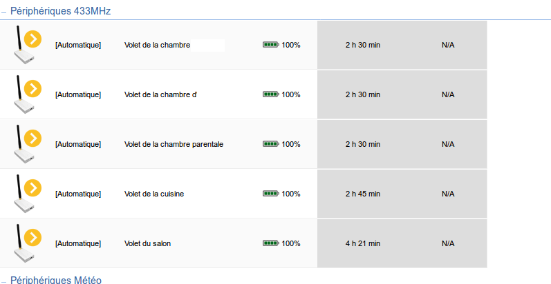

Une fois tous les périphériques créés, ils apparaissent sur la page de configuration sous la catégorie "Périphériques 433Mhz".
Illustration :
Je peux donc ouvrir et fermer chaque volet depuis l'interface ou l'application mobile via le dossier "Ouvertures".

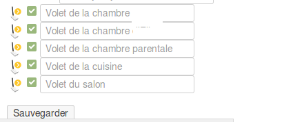

Une fois ces opérations réalisées, il suffit de vérifier que les périphériques sont biens actifs dans la configuration du Google home (cf documentation ci-dessus).
Illustration :
Comme indiqué le nom du périphérique qui apparaît dans les champs est celui utilisé pour passer les commandes vocales.
Avant de lancer sa première commande vocale il faut synchroniser l'eedomus et la Google Home via la commande : "OK Google synchronise les périphériques eedomus ou OK Google synchronise eedomus"
Et hop, on peut commencer à s'amuser avec les volets : "OK Google ferme le volet du salon" :p

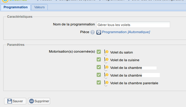

Mais je souhaite créer des commandes groupées pour interagir avec plusieurs volets en même temps !
Commandes globales
J'ai un peu galéré pour trouver la bonne façon de faire car comme je l'ai indiqué les concepts de scène, règle, macro et programmation n'étaient (ne sont toujours pas) clairs pour moi.
Mon but était de pouvoir créer une commande pour :
- ouvrir/fermer tous les volets
- ouvrir/fermer les volets des chambres
- ouvrir/fermer les volets des pièces à vivre
J'ai fini par trouver mon bonheur grâce aux programmations (Configuration du système -> Programmation) qui permettent de s'appuyer sur des commandes toutes faites pour réaliser des actions spécifiques ou groupées.
Documentation : https://doc.eedomus.com/view/Les_programmations
Je me suis appuyé sur la programmation "Centralisation des ouvertures" pour créer les actions nécessaires. J'ai donc créé les programmations :
- Gérer les volets de devant
- Gérer les volets des chambres
- Gérer tous les volets
Pour chaque programmation, je me suis contenté de sélectionner les pièces concernées dans la partie "Motorisation(s) concernée". Je n'ai pas eu besoin de modifier les données de l'onglet valeur (toutes les entrées sont à "-").
Illustration :
Depuis l'accueil, ces actions sont automatiquement accessibles depuis les dossiers "ouvertures" et "programming". Dans la partie "configuration du système", ces actions apparaissent comme trois "périphériques virtuels".

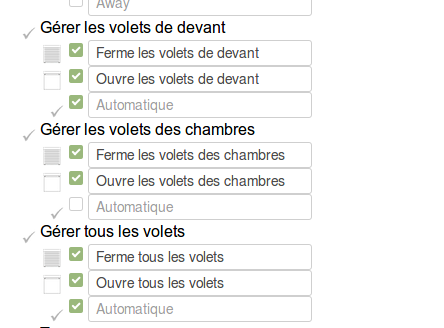

Pour créer les commandes vocales correspondantes pour Google Home, j'ai procédé comme suit :
- Accéder à la configuration "Google Home" dans eedomus.
- Vous trouverez les éléments que l'on vient de créer : "Gérer les volets de devant", "Gérer les volets des chambres", "Gérer tous les volets". Pour chaque action, vous aurez trois cases à cocher "Tout fermer", "Tout ouvrir", "automatique". Personnellement je n'ai coché que les cases "Tout ouvrir" et "Tout fermer". Ces valeurs sont celles utilisées pour appeler les commandes via Google home. Je les ai donc modifiées pour qu'elles soient plus naturelles.
Illustration :
Pour utiliser ces commandes vocales, il faut :
- synchroniser l'eedomus et la Google Home via la commande : "OK Google synchronise les périphériques eedomus"
- puis pour appeler les commandes globales il faudra utiliser une synthaxe particulière : "Ok Google active Ferme tous les volets"
On ajoute le mots clé "active" car il s'agit d'une action eedomus et elle s'appuie sur une scène. Les programmations seraient donc des scènes prédéfinies.
Et voilà :p

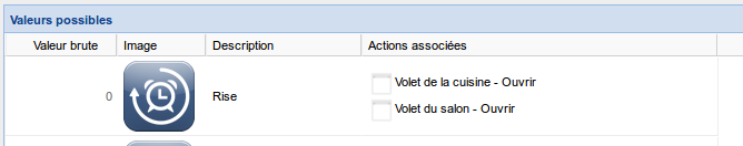

2 - Configurer les actions à réaliser
Via le bouton "Gérer les phases", indiquez les actions à réaliser. Par exemple, je veux que les volets des pièces à vivre s'ouvrent à 7h00 donc dans l'entrée "Rise" je mentionne "volet de la cuisine - ouvrir" et "volet du salon - ouvrir"'
Illustration :
Ce n'est pas très compliqué mais je vous invite à faire attention aux logiques mises en place pour éviter les mauvaises surprises.
On peut aussi lier des actions aux jours de vacances par exemple via le bouton "Gérer les types de journées". Pour ma part j'ai juste configuré la catégorie "Holiday day" pour que tous les volets se ferment.

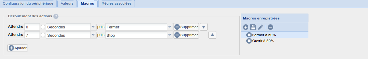

1 - Enrichir les actions liées aux volets
Dans certains cas ouvrir ou fermer ses volets n'est pas suffisant. Je souhaitais notamment pouvoir ouvrir les volets à moitié et les fermer à moitié pour réduire la luminosité de la pièce par exemple.
Pour ajouter des actions à celles configurées par défaut (onglet "valeurs") j'ai utilisé les macros.
Pour chaque volet, j'ai donc ajouté deux Macros : "ouvrir à 50%" et "fermer à 50%"
Pour contrôler l'ouverture/fermeture j'ai ajouté un délai car je n'ai pas trouvé de meilleure façon de gérer l'amplitude de l'ouverture/fermeture.
Pour les fenêtres donnant sur un balcon, j'ai également ajouté une macro "fermer en deux temps" à utiliser dans certains car pour éviter qu'une personne ne soit bloquée sur le balcon lors de la fermeture.

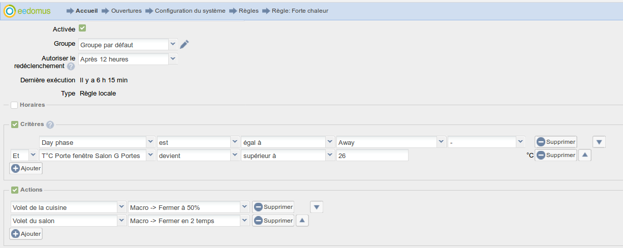

3 - Réagir à la température ambiante
Afin de limiter les effets des grandes chaleurs j'ai automatisé la fermeture des volets si la température dépasse 26°C et que je suis absent du domicile.
Pour ce faire j'ai acquis des détecteurs d'ouverture de fenêtre munis d'une sonde de température et j'ai créé une règle assez simple avec une notification de type Push.
