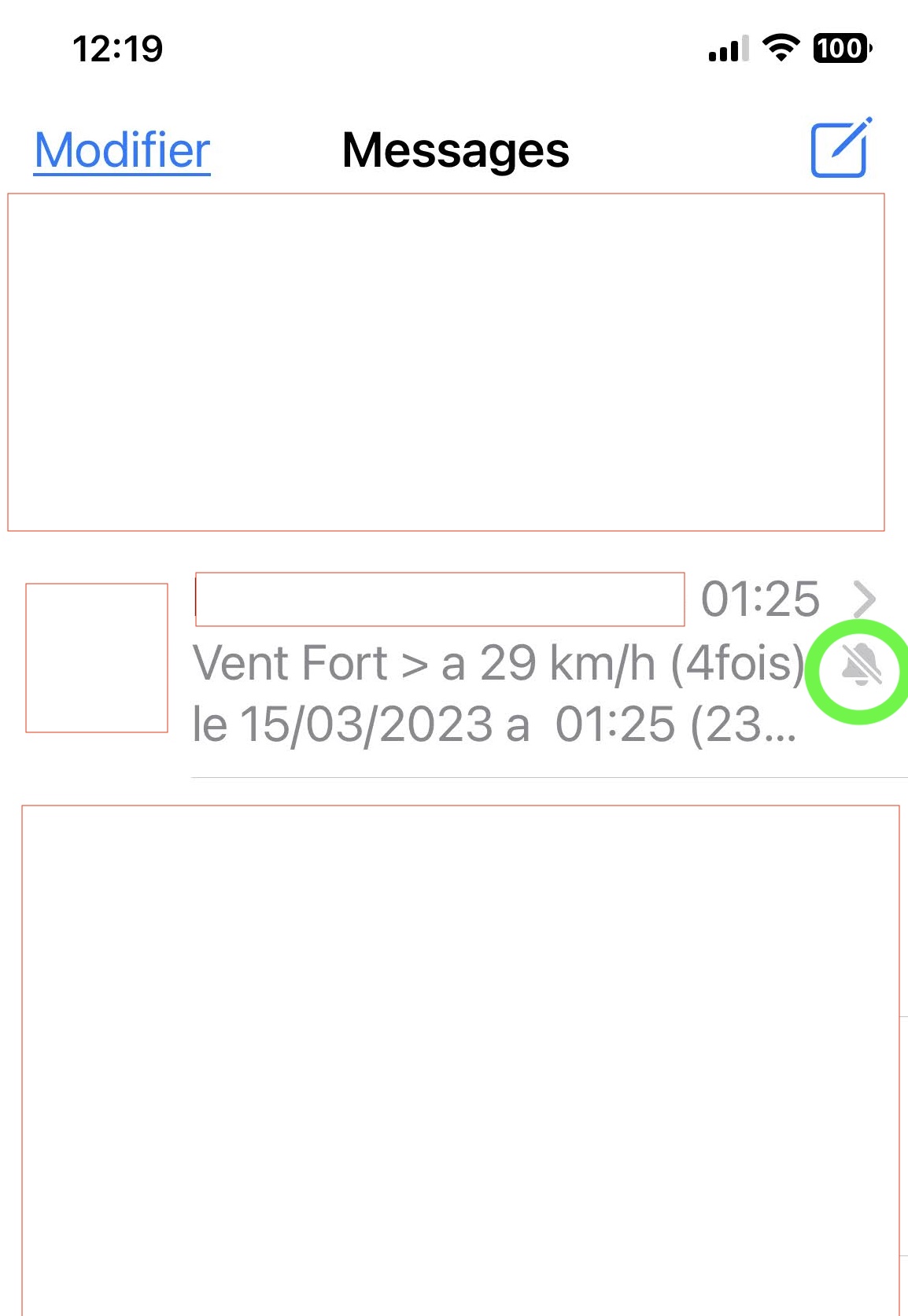

Messagepar Christophe » 15 Mars 2023 00:54
Quelqu'un aura-il l'explication sur le fait que je reçois bien mes SMS Free paramètrés dans des règles mais que mon iPhone (12) ne sort aucun son à la réception de ces derniers alors que des sonneries sont bien activées pour mes messages sms ?
Pas de notification non plus et l'appli messages contient bien le nouveau message :roll:
Avez vous les mêmes constatations ?
Merci pour votre aide ;)

Messagepar Christophe » 15 Mars 2023 12:40
Merci pour ton intervention KikiFUNstyle mais j'ai fini par trouvé et je diffuse car je ne connaissait pas cette fonction sir l'iPhone (certainement consécutif à une mise à jour).
en fait, dans la liste des messages, sur mes conversations (mon N°)une petite cloche barrée était affichée (voir les captures) j'ai simplement sur un glissé réactivé le son :roll:
je n'ai pas retrouvé cette option dans les réglages généraux des sons sms :(
Désormais, ça sonne :D
Merci encore
