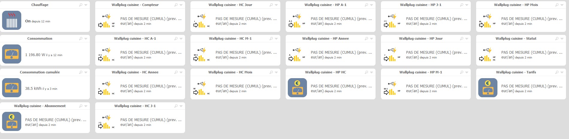

Messagepar fevou13 » 04 Mars 2018 13:54
Je découvre les scripts, d'ailleurs merci pour le boulot :)
J'ai installé le script lié a un wall plug fibaro mais aucune information ne remonte quand j'allume mon appareil de chauffage.
j'ai bien choisi le plug en question
j'ai pourtant bien les infos du wall plug lui même qui remonte bien.
J'ai oublié quelque chose ?

Messagepar rol » 04 Mars 2018 14:36
Il faut remplir soit « consommation instantanée » soit « consommation cumulée »
rol

Messagepar influman » 04 Mars 2018 15:16
Et je suis pas sur que ton « chauffage cusine » soit capable de te restituer les valeurs respectives HP ou HC...
Ne mets rien, mets juste tes horaires de bascule.
Desole ces scripts realises il y a quelques temps n’ont pas de documentation encore...
Messagepar fevou13 » 04 Mars 2018 16:43
Fait comme indiqué, aucune valeur ne remonte bizzare

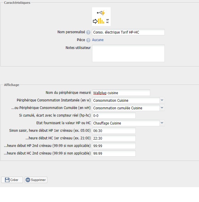

Messagepar influman » 04 Mars 2018 17:08
t'as choisi un abonnement ?
Messagepar fevou13 » 04 Mars 2018 18:26
On choisi ça comment dans les valeurs ?
fevou13
Messages : 44
Inscription : 19 Fév 2018
Messagepar influman » 04 Mars 2018 18:48
oui.
Depuis l'interface, tu cliques sur le capteur abonnement et tu choisis le tien.
As-tu bien lu le premier post de ce sujet :)
Messagepar fevou13 » 04 Mars 2018 18:53
Oui j'ai lu lol mais je cherchais pas au bonne endroit :D faut que je fasse une sieste je pense.
Merci nickel
Edit : je choisi bien mon abonnement mais celui-ci se remet à 0 seul et pas de mesure
l'autre script conso global fonctionne sans soucis

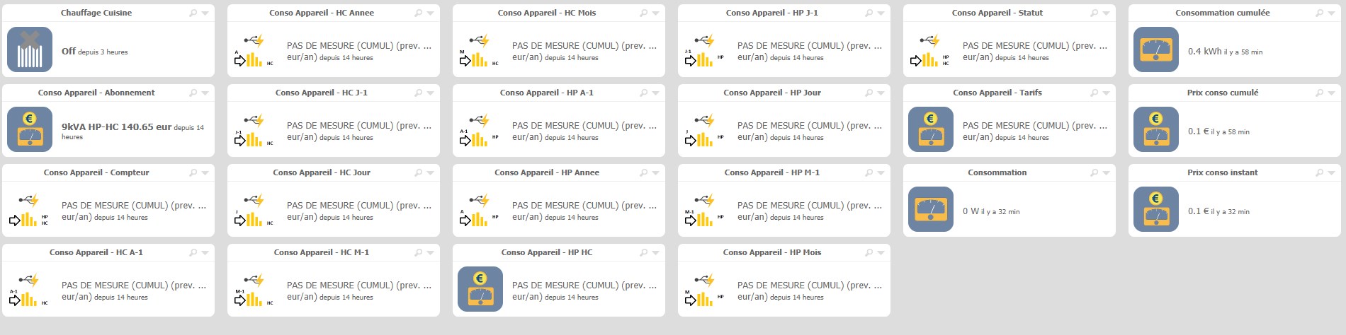

Messagepar fevou13 » 05 Mars 2018 14:05
Fonctionne toujours pas les mesures ne remontent pas malgré le choix de l'abonnement.
J'ai bien choisi juste cumulé, j'ai aussi tester avec l'autre choix.
