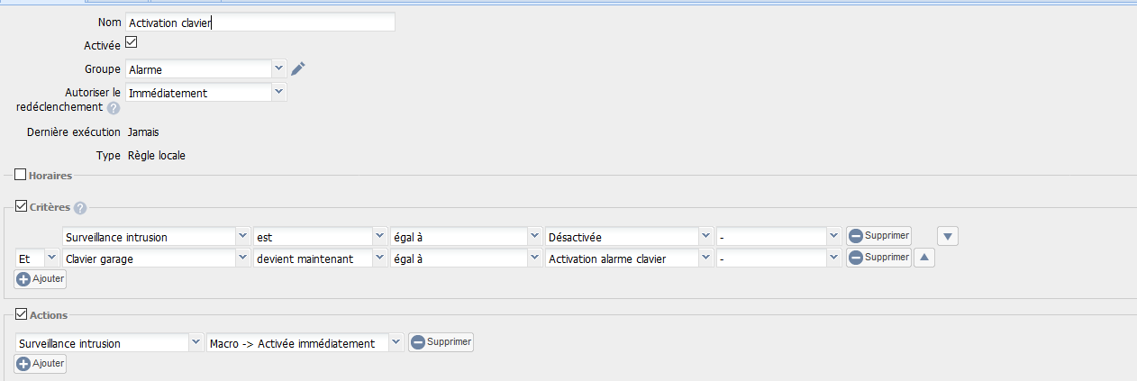

Bonjour, j'arrive à faire changer d'état le clavier lorsque je rentre les codes, par contre cela n'enclenche pas l'alarme et ne la désactive pas. Voici ma configuration pour le clavier. A savoir que l'activation et la désactivation fonctionnent très bien dans l'application. Merci pour votre aide !

la règle c'est bon il faut investiguer du coté du clavier

ta surveillance intrusion est bien sur désactivée ?
tu as paramétré comment ton zipato?
