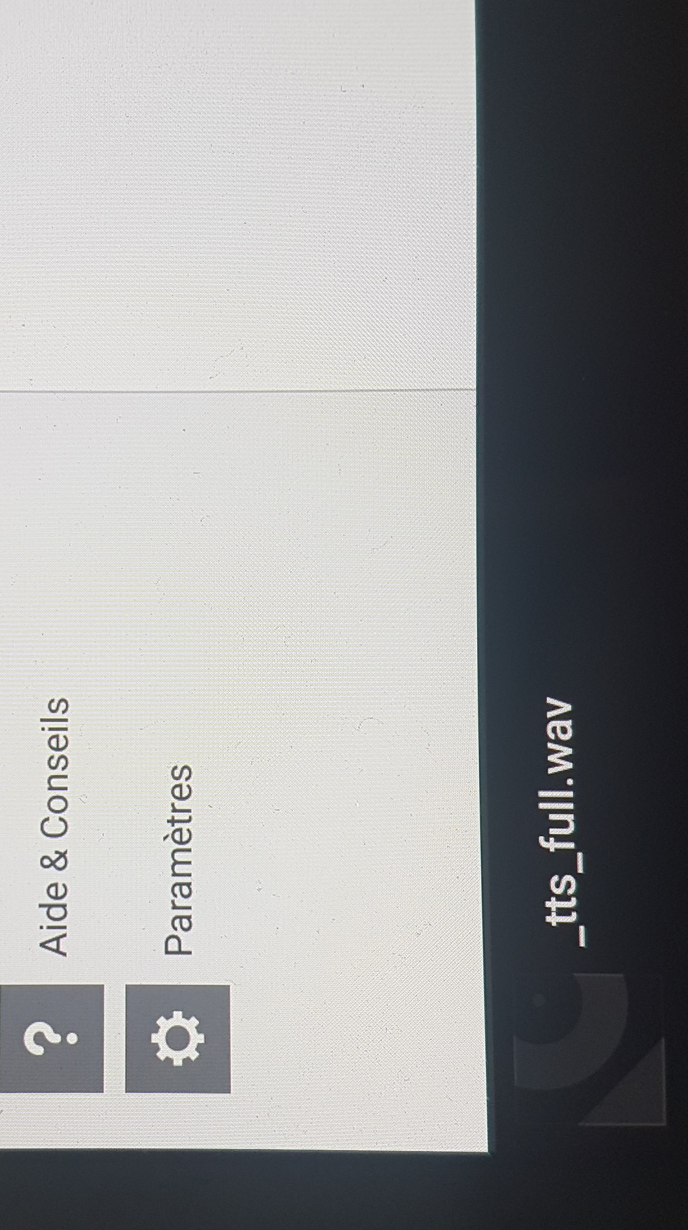

La première solution ne marche pas chez moi, il y a une erreur. Quand je lance un son, ma play 1 à l'air de faire quelque chose car si il y a une musique, cette musique s’arrête. Et quand je reprends la tablette pour relancer la musique on voit que la play 1 a essayé de lire quelque chose.

Donc j'ai testé la deuxième méthode et j'ai le même problème.
Ma Sonos Play1 lit bien un fichier mais celui-ci est en erreur.

Je viens de tester avec l'horloge parlante et il n'y a pas de réglages spécifiques ...
Dans la configuration de la box Eedomus en elle même j'ai mis les adresses IP des Sonos sur lesquels je souhaite que le son soit joué. Et j'ai le même fichier que toi (TTS-Full.wav) qui est diffusé et quand reclic dessus par le controller Sonos il est rejoué.
Quel est le message d'erreur qui s'affiche quand tu essayes de le lire avec le controller Sonos?

Messagepar donDams » 19 Sep 2017 08:10
Donc maintenant tout marche bien... et je n'ai rien fait :shock:
Je comprends pas j'ai fait des tests la semaines dernière ... rien... et ce matin voilà ma sonos qui se met à parler!
Est-ce qu"il y a eu une MAJ... ou autre je sais pas. En tout cas merci quand même.
