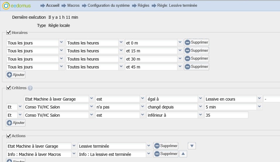

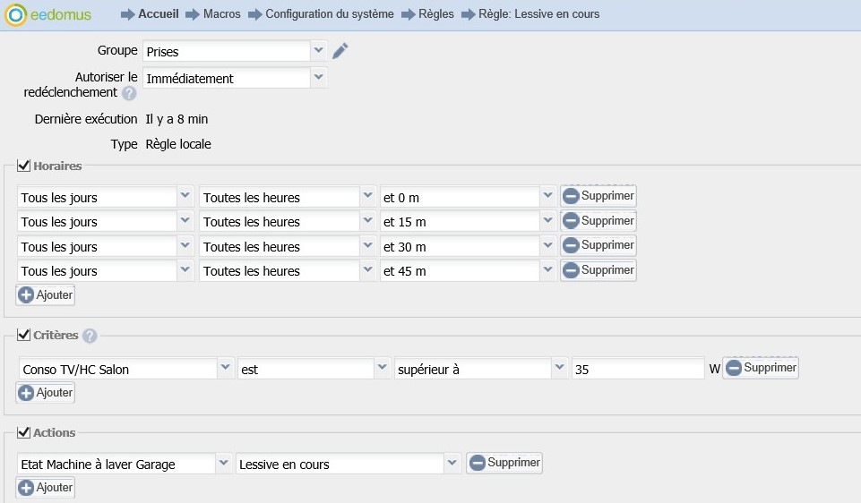

je ne sais pas si cela peu aider....car je ne suis pas dans une notification vocale
Comme toi, création d'un périphérique d'état avec 2 valeurs (lessive en cours et lessive terminée)
J'ai crée 2 règles : 1 pour lessive en cours et une pour lessive terminée.
Comme je n'ai pas encore la prise pour la machine à laver, j'ai utiliser la conso TV pour tester les règles.
Le changement d'état est bien fonctionnel en fonction des critères mis.
Pour la règle 2:
Si la machine est en cours et que la conso n'a pas changé depuis 5min et quel est inférieure à la conso de mise en route, alors action changement d'état en lessive terminée et notification par pushingbox.
Dans ce cas, je n'ai qu'une notification.
Règle machine en cours
Règle 1 - Machine en cours.jpg (106.18 Kio) Consulté 45276 fois
Règle 2 - Lessive terminée
Règle 2 - Lessive terminée.jpg (117.89 Kio) Consulté 45276 fois
Pour ton annonce vocale, tu passes par quoi ?
