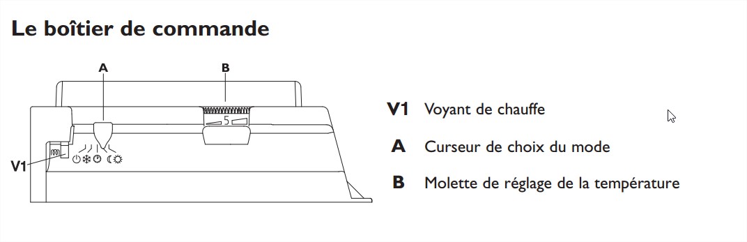

Sur le radiateur en mode "PILOTE" il y'a un voyant de l'ordre en cours ?
As tu isolé un seul radiateur pour le test ?
J'essaye de trouver une solution car c'est vraiment bizarre
Je vais essayer de démonter un radiateur pour voir.
Il y a juste un indicateur de chauffe (auquel je me réfère pour les tests), sinon ce sont des commandes analogiques

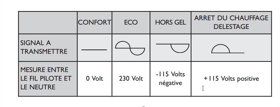

Voici ce que dit la doc du radiateur, ça parle de =110V, mais en borne de la diode j'ai du 220V.

J'ai refait quelques tests en direct sans le heatlink.
Si j'envoie du 220V, les radiateurs se mettent bien en éco. Donc câblage fil pilote OK.
Par contre si j'essaie de simuler une demi alternance en insérant la diode, que ca soit dans un sens ou dans l'autre, les radiateurs restent systématiquement en confort, comme si ils ne recevaient pas de signal (ou qu'ils ne le reconnaissent pas peut être).
Et en passant le multimètre en courant continu, je mesure 97V aux bornes de la diode.

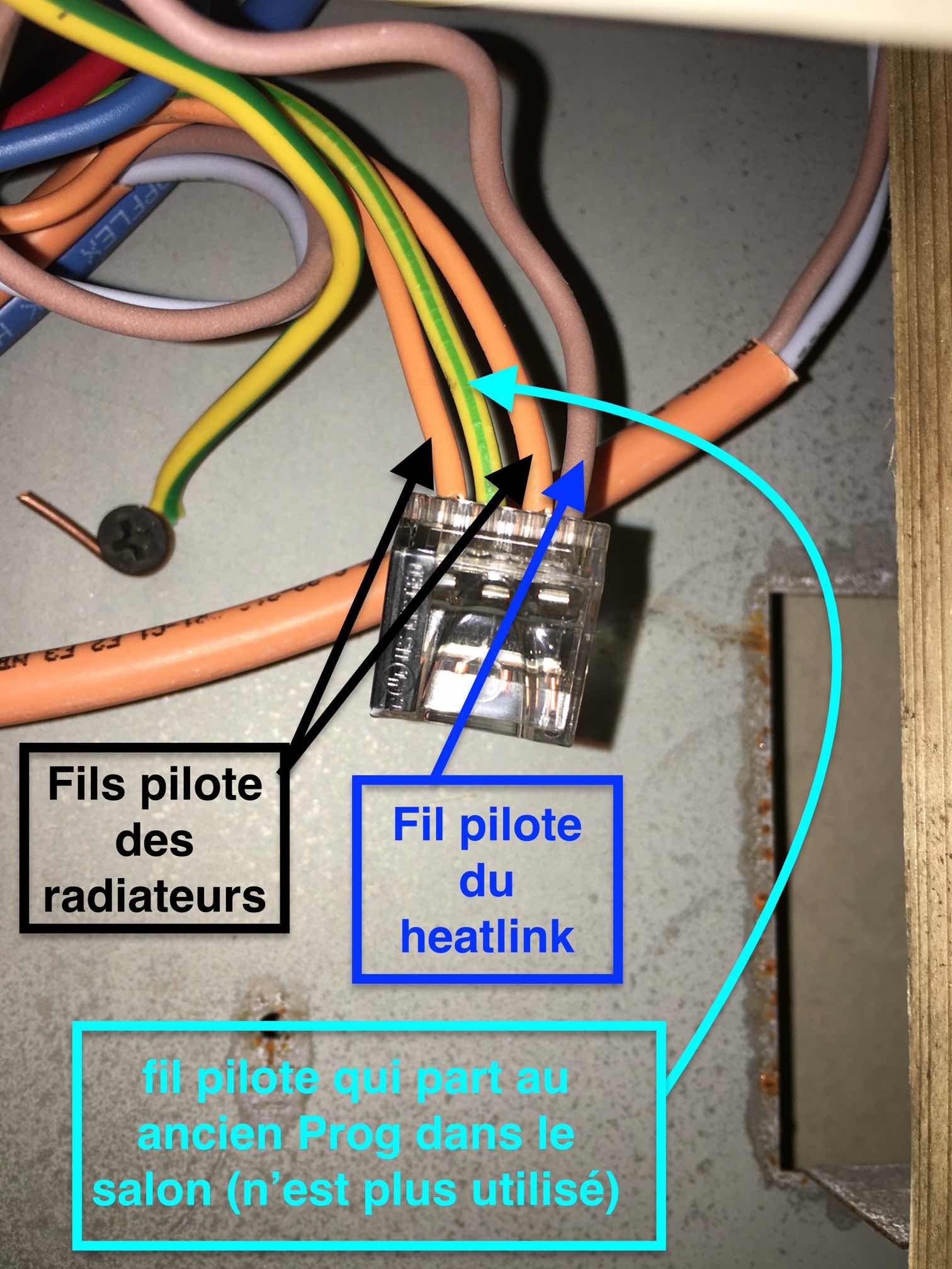

Voilà comment les pilotes sont reliés au niveau de mon tableau électrique:

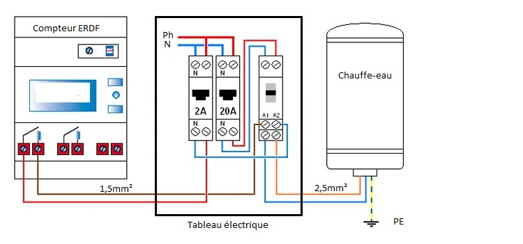

matador3k a écrit:Autre petite question en passant, pensez vous qu'un nest V3, qui a visiblement un relais supplémentaire pour l'eau chaude, puisse remplacer un signal EDF de bascule heure creuses / heures pleines, sur un contacteur de ballon d'eau chaude électrique ?
Tu remplaces juste le contact du compteur ERDF, par le contact du relais heatlink.
Petite question: pourquoi veux-tu substituer un signal 220V venant du Nest à celui d' EDF qui lui est parfaitement synchrone avec le tarif heures creuses? Est-ce parce que tu veux forcer la charge en dehors des heures creuses? (Le Nest ne peut pas savoir si ta réserve d'eau chaude est épuisée).

matador3k a écrit:J'ai refait quelques tests en direct sans le heatlink.
Petite remarque:
On ne mesure pas une demi-alternance positive de courant alternatif avec un multimètre en courant continu, on a une valeur fausse.
(Ne pas oublier que c'est une sinusoïde, pas un signal carré).
