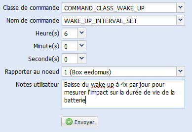

seuls les périphériques alimentés sont "pollés", en revanche le périphérique se réveille de lui même régulièrement pour dire que tout va bien, par défaut ce réveil se fait toutes les 30min.
L'impact du réveil peut être négligeabe si le périphérique est beaucoup sollicité par des mouvements mais il pourrait être intéressant de faire un test, par exemple en le réduisant fortemment comme ceci:
Votre indicateur de qualité réseau baissera alors dans la configuration des périphériques car il est basé sur le nombre de contacts du périphérique vers la box, mais ce n'est qu'un indicateur donc en réalité il n'y aura pas de baisse de qualité de la communication.

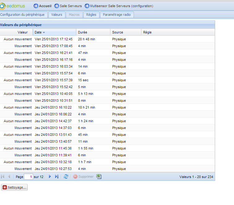

Messagepar Jmorize » 24 Jan 2013 21:38
Bonsoir ( je réponds rapidement ) j ai eu le même problème. Installe dans une salle serveur, il me détectait régulièrement des mouvements inexpliqué. J ai réussi à le "stabilise" est réduisant la sensibilité du détecteur presque au minimum.

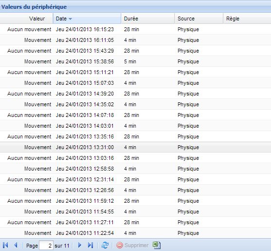

Messagepar krystyan » 24 Jan 2013 21:51
merci pour votre réponse
Aviez vous la même périodicité de déclenchement ?
En ce qui me concerne les déclenchements apparaissent très régulierement toutes les 28 minute exactement
log du détecteur
