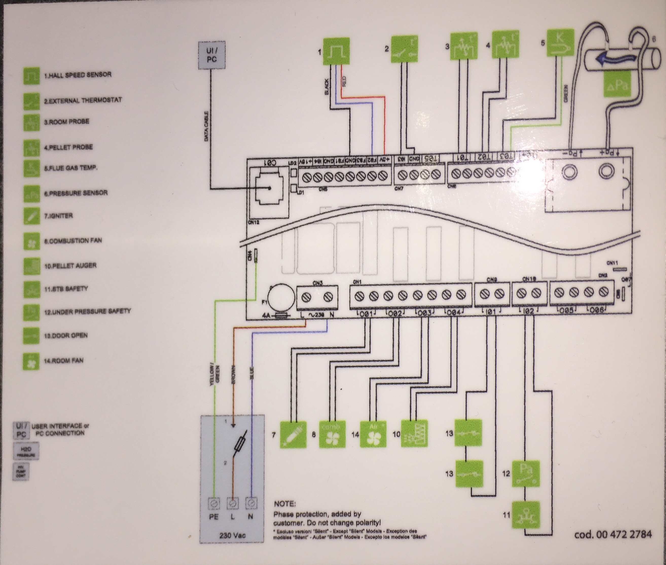

Je lis avec intérêt ce fil. J'ai un Palazzetti Aida 6kw depuis fin 2012 et dès le début je l'ai domotisé en branchant sur le contact sec un fibaro FG-FGS221 (CN7 entre GND et IO3) le tout étant controlé par une box domotique (Zibase) qui actionne le FGS221 en fonction de la température ambiante de la pièce principale. Pour éviter les redémarrages intempestifs, j'ai réglé un delta de 0,3 autour de la température de consigne. Donc si la température de consigne et 21°, arrêt du poêle à 21,3° et démarrage sous 20,7°.
L'intérêt du système est la programmation de plusieurs températures de consigne sur différentes plages horaires. Mais afin de limiter les oscillations autour de la température de consigne, j'aimerai bien profiter de la régulation de puissance du poêle qui est désactivé lorsque je branche le FGS221 sur le contact sec.
En vous lisant, il me semble comprendre qu'en branchant la deuxième sortie du FGS221 sur deux autres bornes, je pourrais en profiter, mais je ne vois pas bien quelles bornes sur ma carte électronique.
Je joins une photo du plan "Palazzetti" de la carte.
D'avance merci de votre aide.

Messagepar jcmontigny » 20 Oct 2015 07:21
A vu de nez, je pense sur les bornes "external thermostat".
Par contre pour le deuxième relais du module fibaro, vu qu'il y a une borne commune au deux relais, il faut que les contacts soient au même potentiel.

Messagepar pia75 » 20 Oct 2015 08:12
En fait, c'est le branchement actuel. Le Fibaro se comporte comme un contact sec et est branché sur les bornes "external thermostat".
Du coup, le fonctionnement est le suivant :
- Fermeture du contact sec = le poêle démarre et fonctionne selon les paramètres réglés sur la console Palazzetti (puissance et ventilation).
- Ouverture du contact sec = le poêle s’arrête (donc ventilation pour finir la combustion du résidu dans le brasier, ventilation forcée pendant 30 min et arrêt du poêle jusqu'à la prochaine fermeture du contact sec).
C'est la Zibase qui commande le Fibaro en fonction de son chrono thermostat.
Mon soucis est que le fonctionnement que je souhaiterais serait :
- commander la mise en route (et l’arrêt) du poêle selon une horloge piloté par la Zibase et le premier contact sec du Fibaro
- renseigner la mise en modulation de puissance du poêle lorsque la température de consigne est atteinte par la Zibase via le deuxième contact sec (ou un autre module Fibaro au besoin).
Mais est-ce possible ?
Merci de vos conseils.

Messagepar pia75 » 20 Oct 2015 10:19
maxtofurious a écrit:Ça fonctionne du coté matériel ... Je l'ai fais avec 2 contacts secs sur mon Palazzetti Diamante mais le problème pour moi c'est la thermostat Jeedom qui ne sait faire que du ON/OFF et donc pour la modulation... c'est manuel...
ce qui m'intéresse dans ton test c'est qu'en fermant l'inter entre les bornes 7 et 8 le poêle se met en modulation (je comprends peut-être à tord modulation de puissance). Si c'est le cas, alors ça m’intéresse car je fermerais alors le contact sec du Fibaro une fois la température de consigne atteinte pour mettre le poele en modulation de puissance.
Me restera à identifier les borne 7 et 8 sur ma carte...
pia75
Messages : 4
Inscription : 16 Oct 2015
Re: Pilotage poele à granulé Palazzetti
Messagepar maxtofurious » 20 Oct 2015 11:07
Pour être le plus précis, j'ai mis 2 contact sec:
- Un en série avec la sonde de température, de ce fait, quand je l'ouvre, le poêle comprend qu'il fait 0°c, quand je le ferme, le poêle comprends qu'il fait la température mesuré par la sonde (Je met 10°c de consigne comme ça ca devient ON/OFF)
- Un sur les bornes dédiées au Thermostat ambiant (7 et 8), ça permet de moduluer ou non (comme quand le poèle n'est pas en stand-by, quand il atteint la température de consigne, il module pour arrêter de chauffer)
