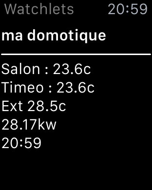

y'a aussi une super app sur la watch, elle s'appel Watchlets
et permet d'afficher une page JSON perso !

[TUTO] Widget Iphone et Apple Watch pour piloter sa maison
Messagepar puccin0 » 08 Juin 2015 20:41
Je viens d'avoir l Apple watch
l'appli pour lire le JSon à l'air super mais... Impossible pour moi de paramétrer pour lire les valeurs des périphériques... Je veux bien de l'aide :)
Merci beaucoup ;)

Messagepar Havok » 09 Juin 2015 09:32
puccin0 a écrit:Bonjour à tous,
Merci beaucoup ;)
La deuxième appli, celle qui permet de récupérer des informations issues de l'API eedomus est nettement plus compliquée à utiliser. En effet elle attends un fichier JSON avec une certaine structure. Il faut donc faire une conversion entre le XML (ou le JSON) de l'API eedomus et le message JSON attendu par l'application. Dans mon cas je fais cette conversion en php.

Messagepar Havok » 09 Juin 2015 14:31
Et bien voici comme exemple le script que j'ai mis en place permettant de récupérer l'état de l'alarme, de detecteurs de mouvement et de sonde de température. En espérant que cela puisse t'aider.
$today = date("H:i:s");
$api_user = 'XXXXXX';
$api_secret = 'XXXXXXXXXXXXXXXX';
function since ($timesince)
   $now = time();
   $datelast = strtotime($timesince);
   $since = round(abs($now - $datelast) / 60,0);
   return $since;
//Récupération activation Alarme
$url = "https://api.eedomus.com/get?api_user=".$api_user."&api_secret=".$api_secret."&action=periph.caract&periph_id=111111&format=xml";
$result = file_get_contents($url);
$xml = simplexml_load_string($result);
//print_r($xml);
$success = (string) $xml->success;
if ($success == 1)
   $alarme = (string) $xml->body->last_value_text;
   $lastalarme = (string) $xml->body->last_value_change;
   $sincealarme = since ($lastalarme);
} else {
   $mouvementSalon = "ERREUR";
//Récupération alerte Alarme
$url = "https://api.eedomus.com/get?api_user=".$api_user."&api_secret=".$api_secret."&action=periph.caract&periph_id=222222&format=xml";
//print_r($xml);
if ($success == 1)
   $alerte = (string) $xml->body->last_value_text;
   $alerte = stripslashes($alerte);
   $lastalerte = (string) $xml->body->last_value_change;
   $sincealerte = since ($lastalarme);
} else {
   $alerte = "ERREUR";
//Récupération valeur détecteur de mvt couloir
$url = "https://api.eedomus.com/get?api_user=".$api_user."&api_secret=".$api_secret."&action=periph.caract&periph_id=333333&format=xml";
//print_r($xml);
if ($success == 1)
   $mouvementSalon = (string) $xml->body->last_value_text;
   $lastmvtSalon = (string) $xml->body->last_value_change;
   $sincemvtSalon = since ($lastmvtSalon);
} else {
$url = "https://api.eedomus.com/get?api_user=".$api_user."&api_secret=".$api_secret."&action=periph.caract&periph_id=444444&format=xml";
//print_r($xml);
if ($success == 1)
   $mouvementCouloir = (string) $xml->body->last_value_text;
   $lastmvtCouloir = (string) $xml->body->last_value_change;
   $sincemvtCouloir = since ($lastmvtCouloir);
} else {
   $mouvementCouloir = "ERREUR";
//Récupération valeur température salon
$url = "https://api.eedomus.com/get?api_user=".$api_user."&api_secret=".$api_secret."&action=periph.caract&periph_id=555555&format=xml";
//print_r($xml);
if ($success == 1)
   $tmpSalon = (string) $xml->body->last_value;
} else {
   $tmpSalon = "ERREUR";
//Récupération valeur température couloir
$url = "https://api.eedomus.com/get?api_user=".$api_user."&api_secret=".$api_secret."&action=periph.caract&periph_id=666666&format=xml";
//print_r($xml);
if ($success == 1)
   $tmpCouloir = (string) $xml->body->last_value;
} else {
   $tmpCouloir = "ERREUR";
  echo '{"content":[';
  echo '{"id":"50001","title":"Alarme","text":"'.$today.'\nActivation : '.trim($alarme).' ('.$sincealarme.' mn)\nAlerte : '.trim($alerte).' ('.$sincealerte.' mn)","image":"http://www.serveur.com/logo_eedomus-120x120.png"},';
  echo '{"id":"50010","title":"Mouvements","text":"'.$today.'\nSalon : '.trim($mouvementSalon).' ('.$sincemvtSalon.' mn)\nCouloir : '.trim($mouvementCouloir).' ('.$sincemvtCouloir.' mn)","image":"http://www.serveur.com/logo_eedomus-120x120.png"},';
  echo '{"id":"50020","title":"Températures","text":"'.$today.'\nSalon : '.trim($tmpSalon).'°C\nCouloir : '.trim($tmpCouloir).'°C","image":"http://www.serveur.com/logo_eedomus-120x120.png"}';
  echo ']}';
Havok

rebonsoir,
J'ai modifié ton php avec mes infos:
user et secret ainsi que les codes API de mes périphériques...
J'indique l'adresse du php (mon nas) dans watchlets mais... error
Si tu as un moment... :roll:
Le php fonctionne voici le retour quand je l'appelle dans Chrome, j'ai le retour des capteurs
{"content":[{"id":"50001","title":"Alarme","text":"21:10:37\nActivation : desactivée (56262 mn)\nAlerte : Off (56262 mn)","image":"http://192.168.0.3/logo_eedomus-120x120.png"},{"id":"50010","title":"Mouvements","text":"21:10:37\nSalon : Aucun mouvement (32 mn)\nCouloir : Aucun mouvement (771 mn)","image":"http://192.168.0.3/logo_eedomus-120x120.png"},{"id":"50020","title":"Temp�ratures","text":"21:10:37\nSalon : 23.4�C\nCouloir : 23.6�C","image":"http://192.168.0.3/logo_eedomus-120x120.png"}]}
Merci encore
Bonne soirée! 8-)
