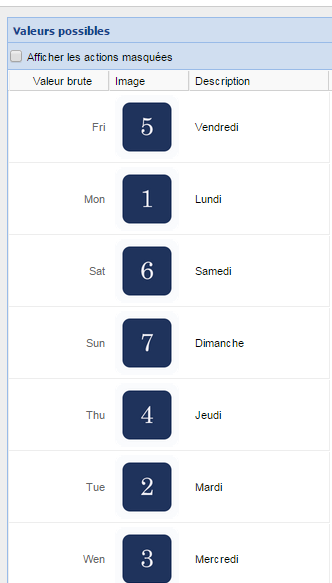

Messagepar eedomusbox » 25 Juin 2015 09:05
j'ai ajouter le nom du jour de la semaine. (Lundi, Mardi, etc..)C'est en anglais, il suffit de faire la conversion dans le périphérique

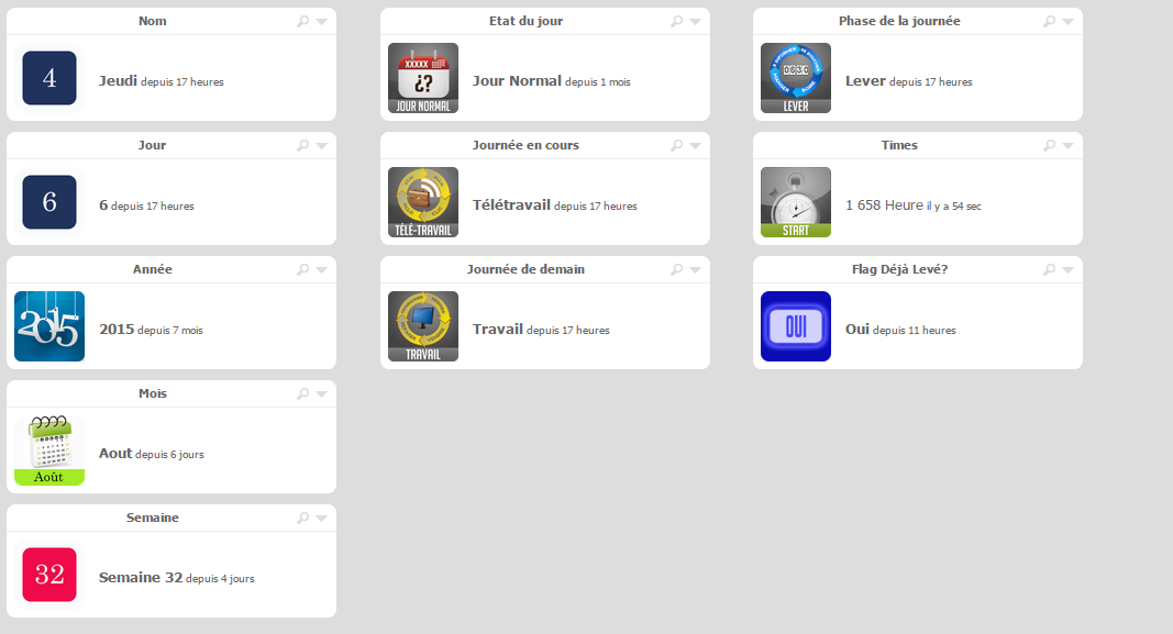

Messagepar enr37 » 05 Août 2015 18:40
Qq un peut il me montrer ce à quoi ça ressemble dans son interface niveau icônes. Je voudrais voir. Si je comprends il y a une icônes par informations par exemple aujourd'hui :icône mercredi, icône 5,icone août, icône 2015, et saison ? C'est cela ?
enr37
Messages : 1368
Inscription : 06 Juin 2013
Re: périphérique date
Messagepar Nico33 » 06 Août 2015 08:49
Oui c'est cela car tu as un periph par valeur.
Chaque valeur est issue d'un chemin XPATH.
Mais rien ne t'empêche de faire un chemin XPATH plus complexe qui te permet de remonter dans un seul periph 2 ou 3 valeurs genre "mercredi 5" mais cela rend difficile une comparaison dans les règles.

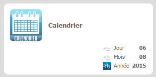

Messagepar eedomusbox » 06 Août 2015 16:01
enr37 a écrit:Bonjour
Voici un exemple

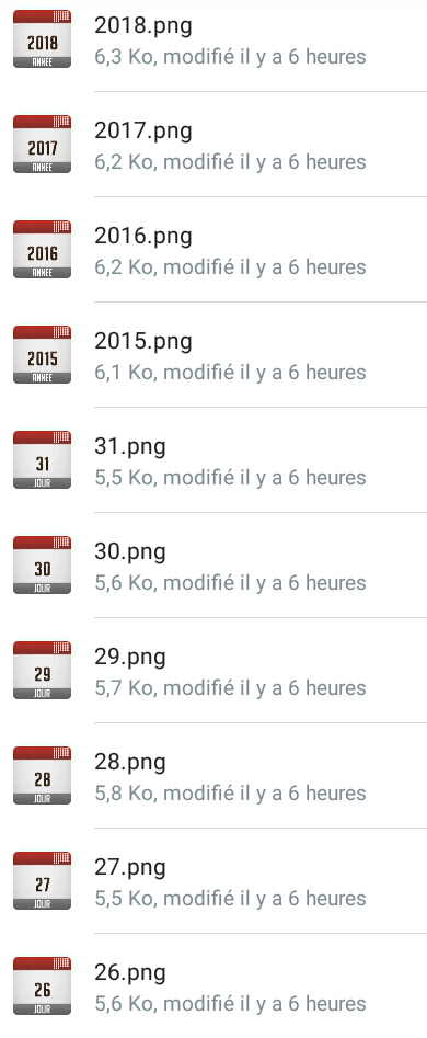

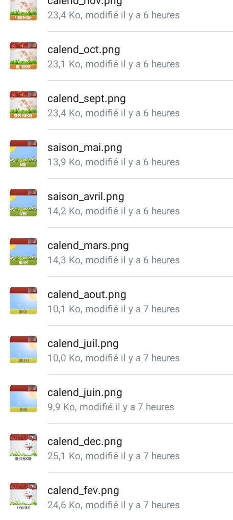

Messagepar enr37 » 06 Août 2015 22:50
Voici ce que j'ai fait cet après-midi du coup.
Désolé pour les Screenshots mais c'est tiré de mon Dropbox avec la tablette :-)
Ça irait pour ces fonctionnalités?

Messagepar Nico33 » 07 Août 2015 08:24
Ah oui c'est pas mal ça !
Ce qui serait top, c'est une icône horloge pour le périph qui récupère l'heure.
