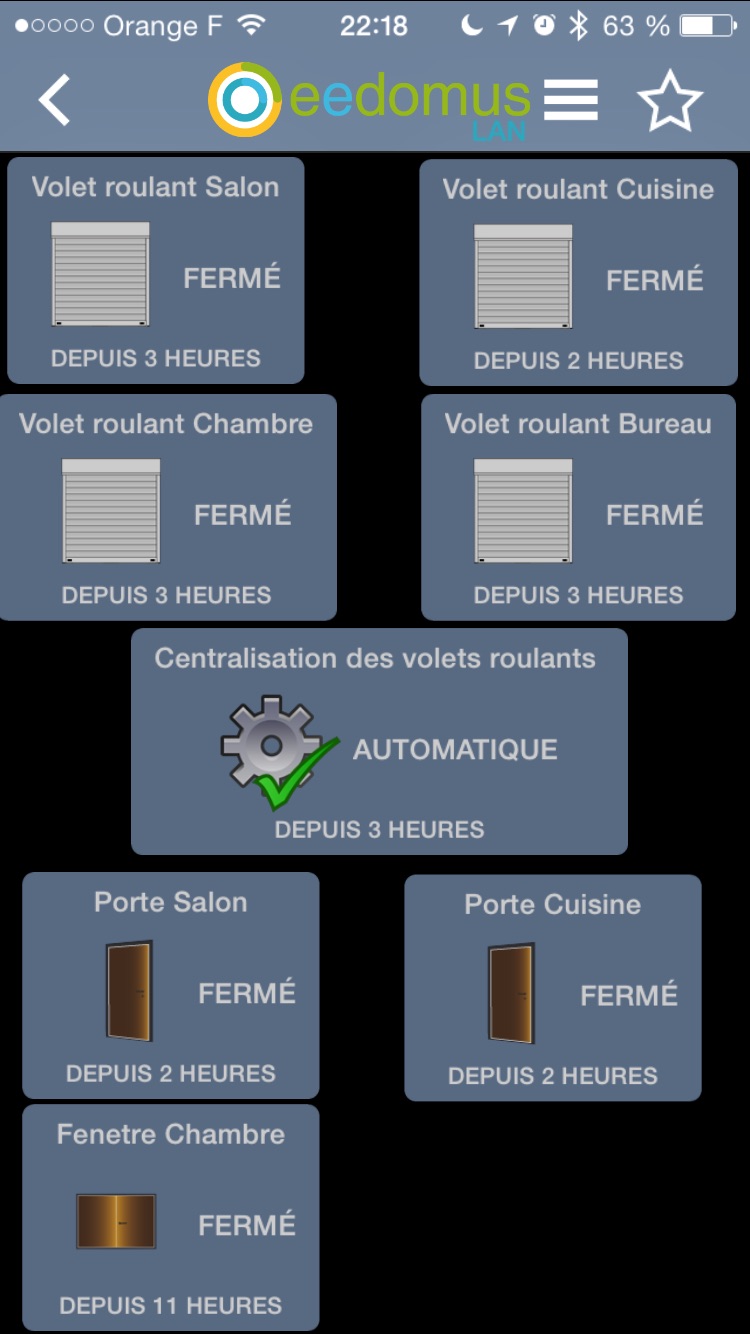

Messagepar dustydoz » 10 Mars 2015 22:20
Les widgets dans la catégorie "ouvertures" SANS le fond d'écran personnalisé

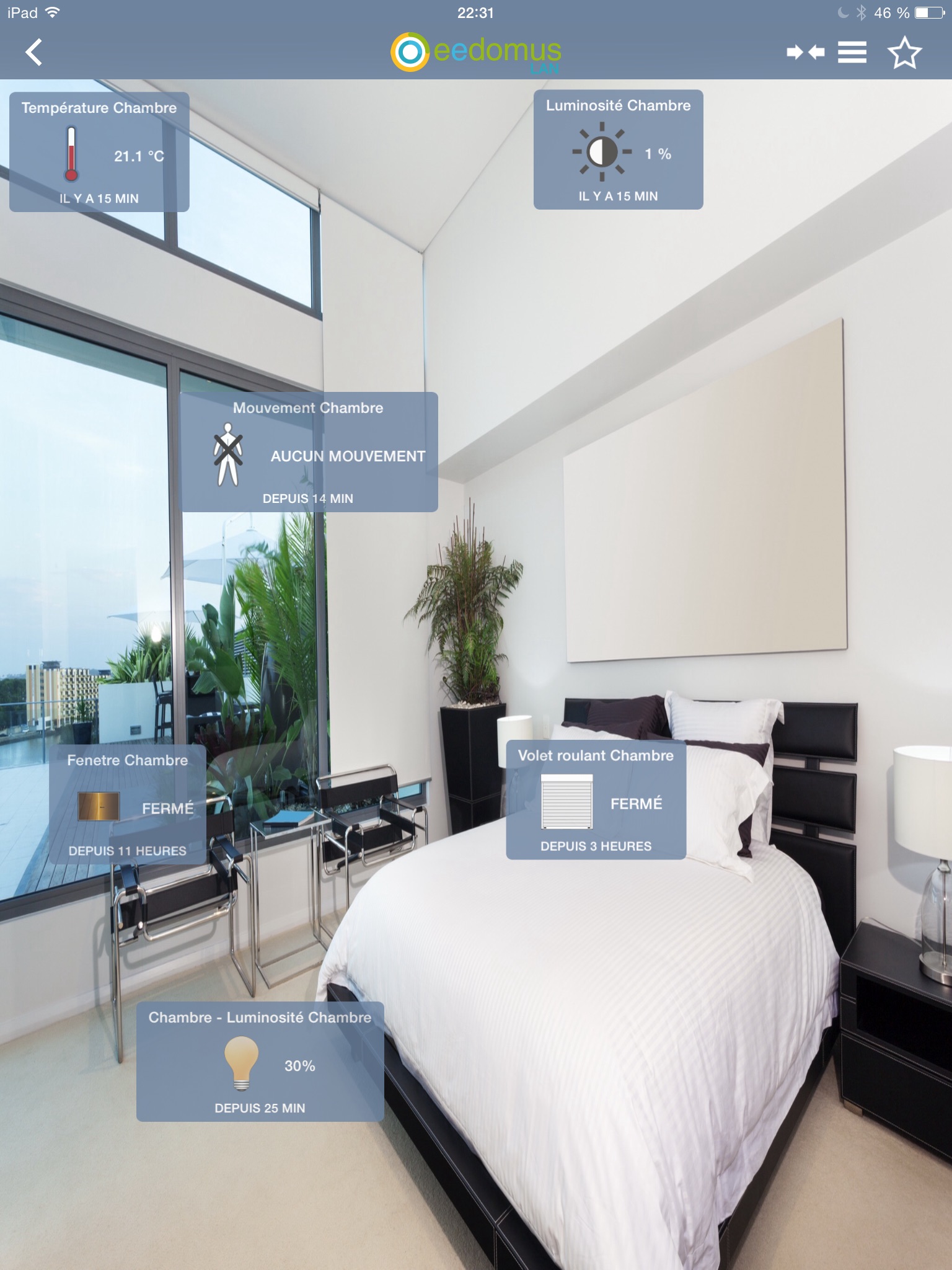

Messagepar dustydoz » 10 Mars 2015 22:33
Et la la catégorie chambre sur iPad en mode grand ecran
