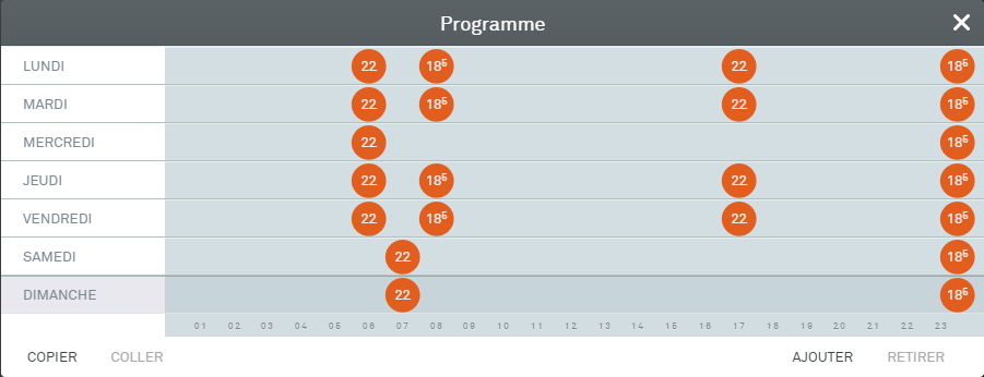

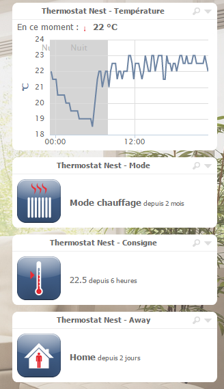

Perso j'utilise le Nest QUE pour mon salon et je l'utilise avec l'eedomus uniquement quand il détecte qu'il n'y a plus personne à la maison au bout d'1h30 il se met en mode "absence' et là avec mes modules fil filote je met en mode "eco" ou "-1" selon les pièces.
Un dernier slide pour te montrer la programmation

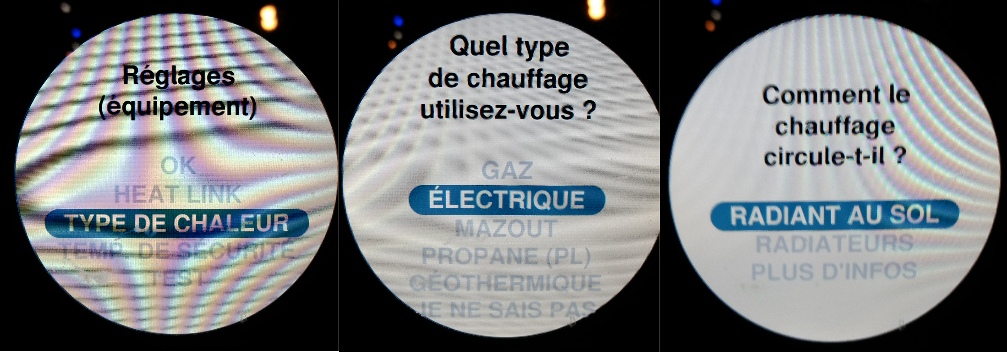

Je ne sais pas si c'est compatible en tout cas il y'a le menu
Il est supposé ne pas être compatible avec les radiateurs électriques mais il y'a quand même le menu et çà fonctione impec :D
