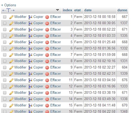

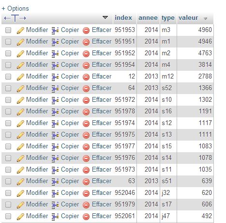

Ci-joint le fichier que j'ai modifié pour avoir le calcul de l'eau avec mon compteur d'eau a impulsion.
Ton script modifié pour faire le calcul de la conso d'eau :
Table stat eau
table eau stat.JPG (71.37 Kio) Consulté 49973 fois
Table import eau
table eau.JPG (77.64 Kio) Consulté 49973 fois
