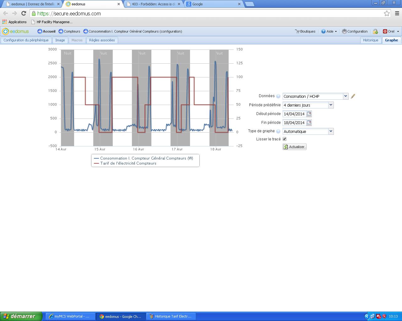

j'ai créé un graphique comprenant 2 courbes:
- Une courbe represantant la consoammation instantanée
- Une courbe represantant le basculement Heures Pleines / Heures Creuses

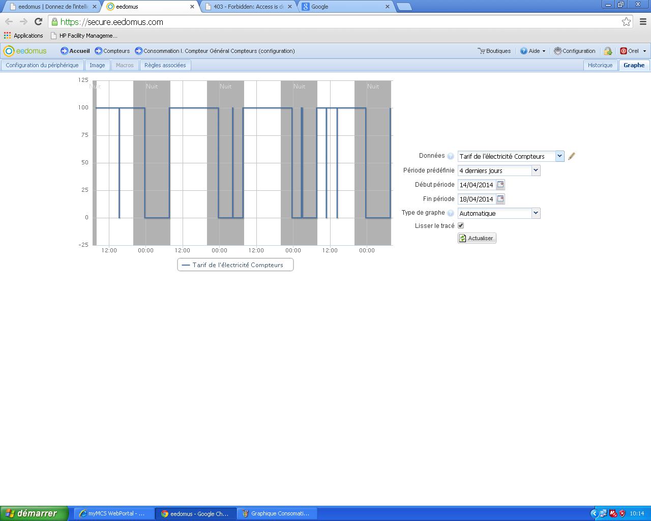

Sur ce graphique se présente une anomalie, la courbes représentant le basculement heures pleines / heures creuses n'affiche pas les bonne valeurs.. à certains moment, la courbe indique un passage à la valeur 25 ou meme 50 (ce qui correspond au "heures Normal" et "Tout Heures") alors que si on regarde seulement la courbe HPHC, celle ci est bien représentée, il en va de même pour l'historique..
Quelqu'un a une idée de l'origine du probleme ?
- Graphique Consomation - HPHC

- Graphique Heures Pleines
- Graphique Heures Pleines - Heures Creuses.JPG (91.3 Kio) Consulté 92610 fois
(Les retours en Heures Creuses Pendant deux minutes, sont du à des anomalies sur le poste source ERDF qui envoi une fréquence aléatoirement, c'est en cours de résolution par ERDF)

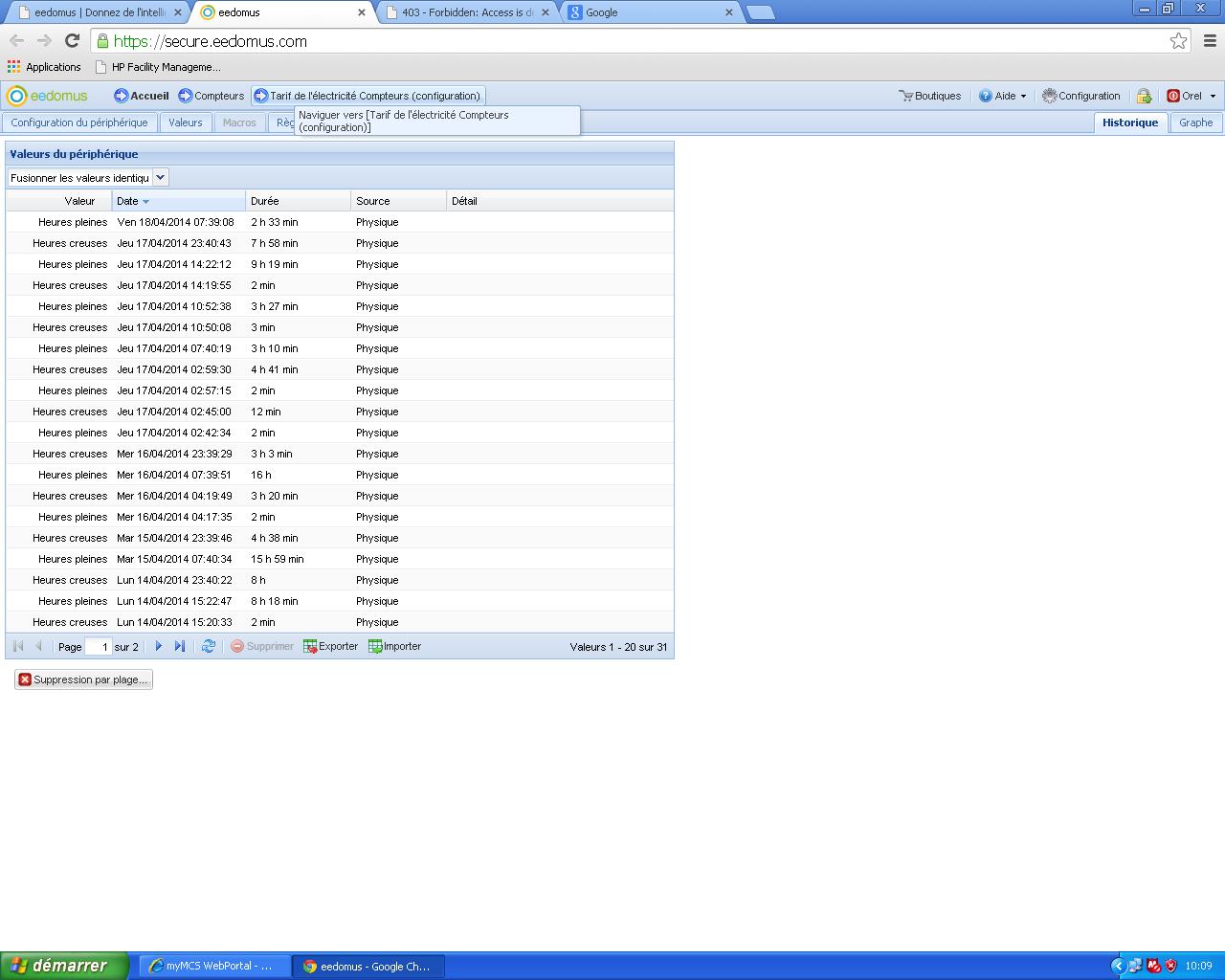

- Historique Tarif Electricite
- Historique Tarif Electricite.JPG (132 Kio) Consulté 92610 fois
