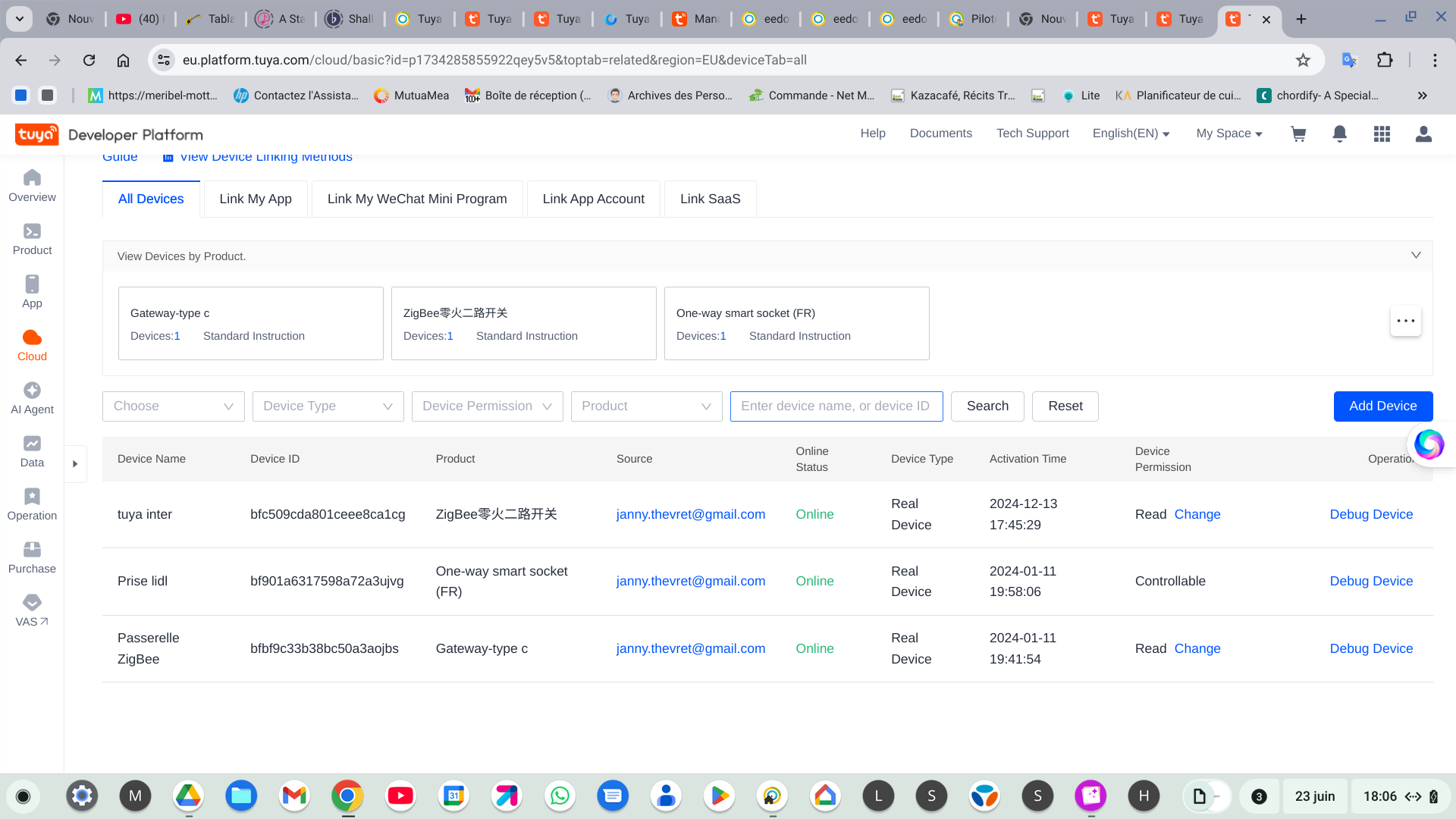

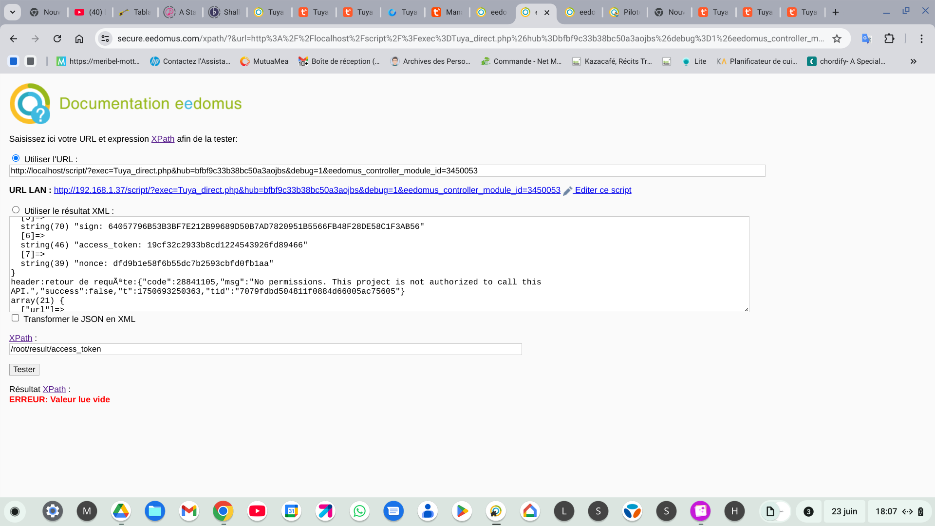

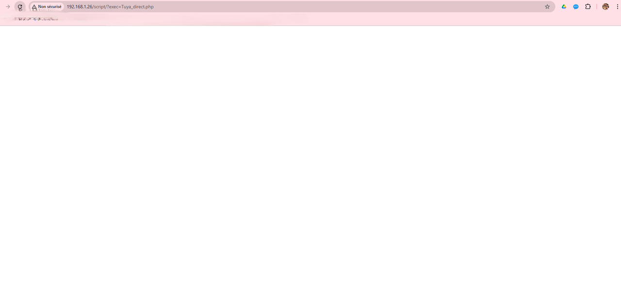

Je reviens vers toi car je suis completement bloqué.
Tout fonctionnait normalement jusqu'au dépassement de la période de validité de 6 mois. J'ai donc revalidé la periode d'utilisation mais toujours avec le même problème. J'ai opéré les manip suivante:
- desinstallé l'application et réinstallation du plug in
- relance avec les bons id et secret id
lorsque je lance l'identification des périphériques, ils me retourne une page blanche.
Quand j'execute la requetede mise à jour avec l'option debug, il me retourne que le projet n'est pas autorisé
j'ai essayé de creer un nouveau projet mais ce n'est pas possible car je depasse le nombre de projet (limité à 2) J'ai alors essayé d'en supprimer et là encore je tombe sur une impossibilité.
Si tu vois quelque chose d'anormal?
code erreur
code d'erreur.png (260.64 Kio) Consulté 33395 fois

Bonjour, un retour un peu tardif car je n'arrivais pas à supprimer les projets de mon compte Tuya (en fait, il faut passer par l'application android pour desappairer smartlife avec le compte developpeur).
J'ai donc remis tout à plat: supprimer l'appli sur mon compte développeur IOT, desinstaller les appli Tuya sous eedomus et ensuite recreer l'appli sous IOT, fait l'appairage avec smartlife et creer l'appli sous eedomus avec le bon ID et mot de passe. Lorsque je lance la recherche des objets, tout se passe normalement mais sans pour autant me lister les objets de mon compte smartlife. Et lorsque je lance l'appli eedomus en mode test il m'indique "Token invalid". J'ai mis l'option debug pour plus d'info.
Je ne comprends pas, je suis quasiment sur des mes identifiants et donc je sèche.
En esperant que tu puisses y voir plus claire

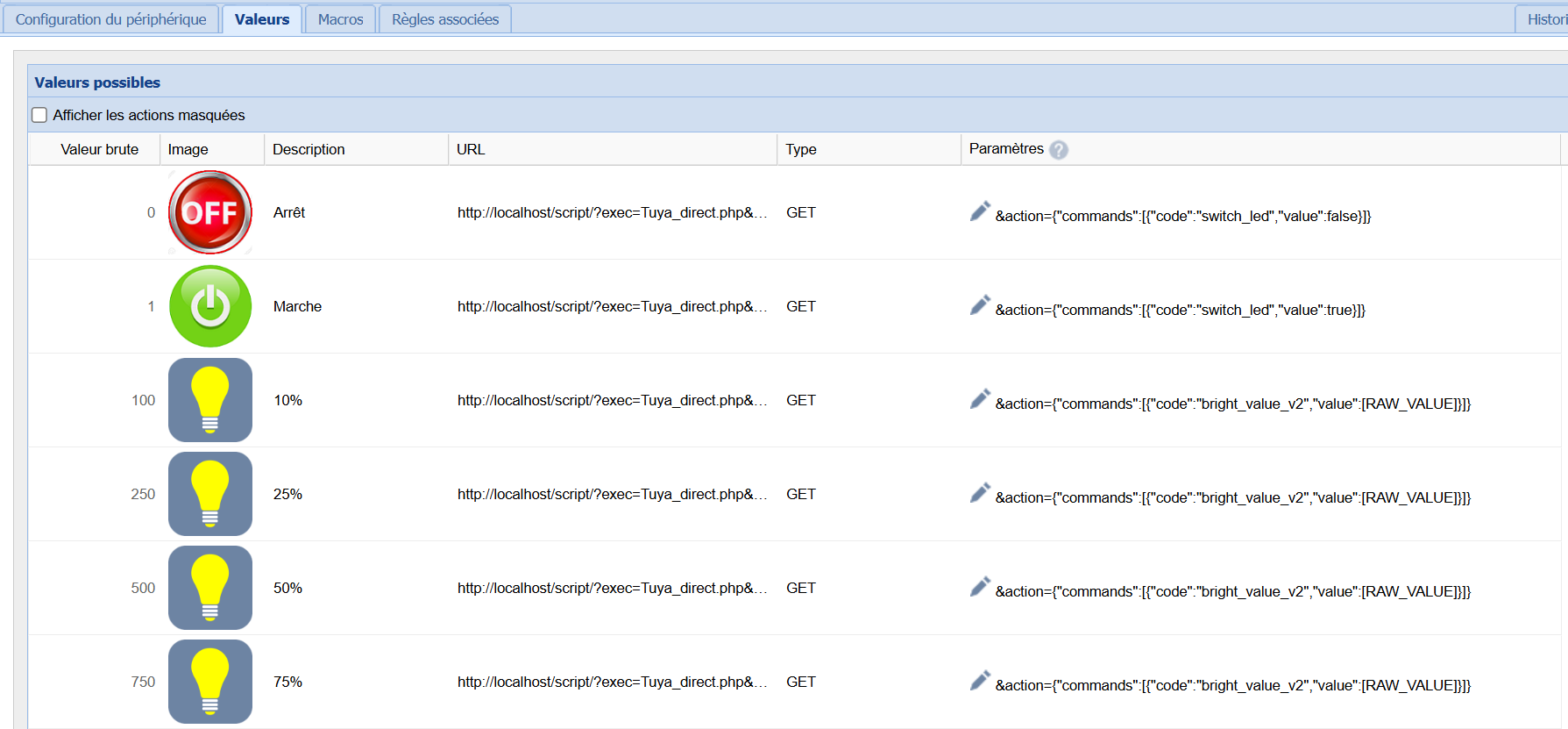

Messagepar dommarion » 10 Jan 2026 09:07
Bonjour Yannp88,
Voilà l'exemple du variateur de lumière:
Onglet Valeur pour variateur de lumière
Variateur lumière.png (112.11 Kio) Consulté 25541 fois
Dans la valeur brute, mettre la consigne exemple 190 pour 19,0°C et 195 pour 19,5°C
Dans l'image mettre l'icone de température par exemple
Dans la description mettre 19,0°C ou 19,5°C
Dans l'URL mettre http://localhost/script/?exec=Tuya_direct.php&device=[VAR1]
Dans Type mettre GET
Dans Paramètres mettre &action={"commands":[{"code":"temp_set","value":[RAW_VALUE]}]}
Et ceci devrait te permettre de piloter la température.
Ensuite si tu veux changer le mode c'est basé sur la même logique il suffit de changer dans Paramètres "code":"temp_set" par "code":"mode" et bien sûr mettre dans valeur brute des valeurs possibles manual etc...
Je pense que tu as compris la logique, à chaque fois il faut lister les valeurs possibles et les mettre dans valeur brutes et modifier dans paramètres de code par celui de la commande à passer...
Un jeu d'enfant :P :geek:
