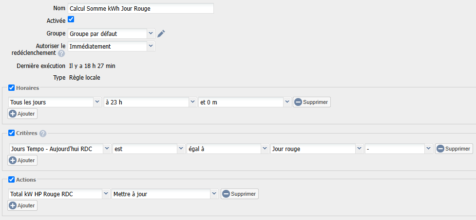

Je suis sous Tempo (EDF), et j'ai développé un petit script qui me somme à chaque fin de journée rouge ma consommation de la journée en kWh.
J'ai créé un capteur HTTP dans lequel j'ai mis le script en URL de la requête (http://localhost/script/?exec=totalHProuge.php), j'ai précisé le chemin XPath (//HPRougeTotal), et j'ai mis une fréquence à 0.
Enfin, j'ai créé une règle qui se lance à 23h00 chaque jour rouge, qui fait l'action "Mettre à jour" sur mon périphérique.
Le souci c'est que ça ne fonctionne qu'une fois sur 4 ou 5, la règle se déclenche, mais la valeur de mon périphérique ne se met presque jamais à jour :oops:

Et voici le détail de la règle en question :

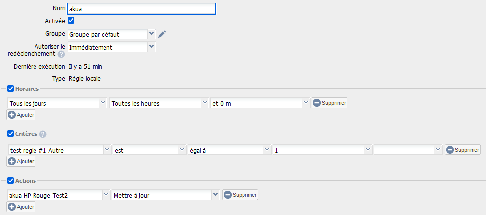

J'ai continué la simulation avec ton script et une version modifiée pour être plus facilement adaptable à diverses situations. J'ai utilisé ta règle de déclenchement, toutes les heures au lieu de 1 fois par jour, et je n'ai observé aucun problème de déclenchement; il s'agit en fait d'une simulation, car je ne dispose pas du contrat Tempo : j'ai utilisé le Linky normal et un interrupteur d'activation du mode "rouge".
Quand tu n'as pas de mise à jour, est-ce-que la règle a bien déclenché?
Voici ce que j'ai testé

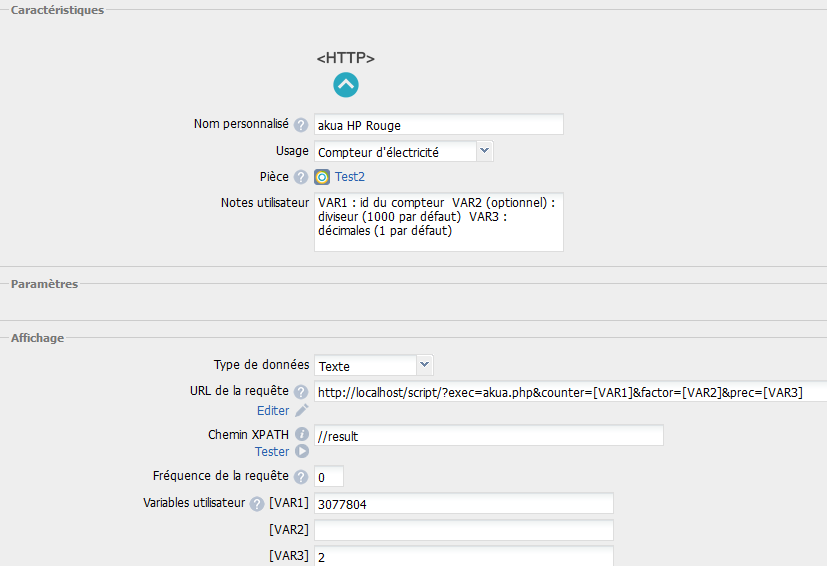

device
regle
Le nouveau script n'est pas différent du tien dans son principe, mais :
L'id du compteur est dans VAR1 (pas dans le script)
L'id du device et l'unité du compteur sont récupérés automatiquement
Le facteur pour la consommation est dans VAR2 (1000 par défaut)
Le nombre de décimales est dans VAR3 (1 par défaut)
On peut effectuer un débogage dans la fenêtre de test, sans perdre le résultat de XPATH
Les variables ont été renommées pour que ça fonctionne avec n'importe quel compteur totalisateur.
La ligne de commande a été complétée et le XPATH (le compteur n'est pas nécessairement HP Rouge).
Pour utiliser un compteur particulier, il suffit de modifier VAR1 et la règle de déclenchement sans intervenir sur le script. :)
