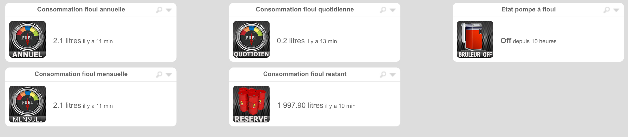

J’ai réussi à faire un compteur de consommation de fioul (quotidien, mensuel, annuel, et fioul restant).
Maintenant, ce que je souhaite faire, c’est créer un actionneur avec 4 boutons. +500, +1000, +1500, et cuve remplie 2000l).

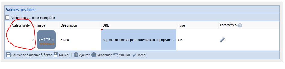

J'ai essayé en créant un actionneur http avec les
http://localhost/script/?exec=calculato ... (xxxxxxxxx)+500
http://localhost/script/?exec=calculato ... (xxxxxxxxx)+1000
http://localhost/script/?exec=calculato ... (xxxxxxxxx)+1500
http://localhost/script/?exec=calculato ... (xxxxxxxxx)+2000
Le problème, c'est que le calculateur lit les valeurs brut du device actionneur
Ou alors j'ai mal compris.

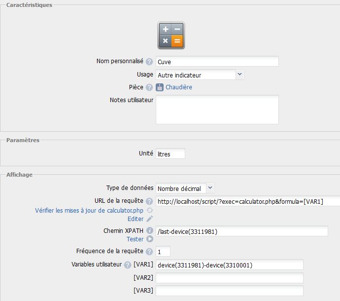

J'ai réalisé quelque chose qui marche.
J'ai crée un capteur http "Cuve", un actionneur http "Remplissage" et une règle pour le remplissage.
J'ai pris une version légèrement modifiée de "calculator.php" qui est totalement compatible avec celle du store (correction d'un bug) et création d'une variable ('last') et de 2 opérateurs ('<' et '>').
Il suffit de le charger à la place de la version actuelle.
Pour la "cuve" : l'appel est inchangé
last contient la dernière valeur du capteur (contenu de la cuve ou de n'importe calcul précédent) :
le XPATH sera donc last-device(xxxx) au lieu de 2000-device(xxxx).

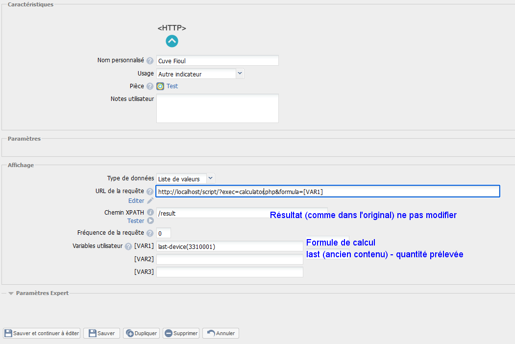

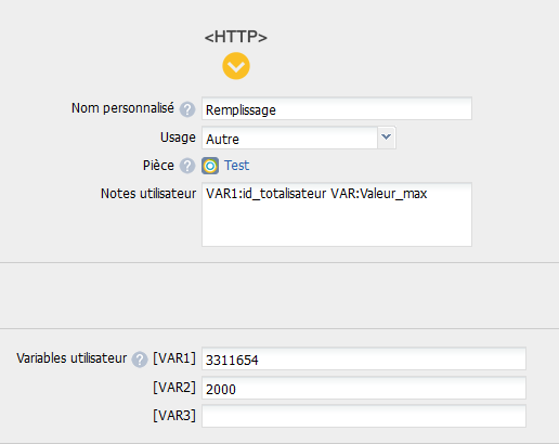

Pour le remplissage, on crée un actionneur http
V1 : id_cuve
V2 : contenance max de la cuve (2000)

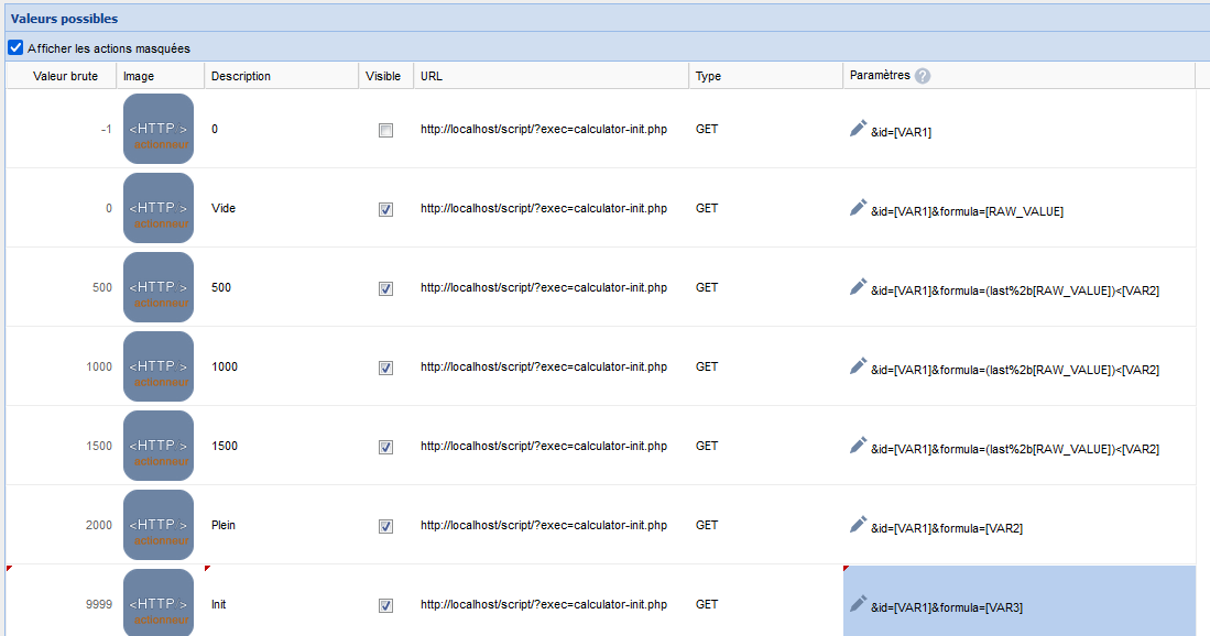

On crée les valeurs admissibles avec les commandes
(attention dans la chaine, remplacer "+" par "%2b", eedomus maltraite le "+")
Les commandes "Vide" et "Plein" imposent les valeurs 0 ou max (2000)
Les commandes 500,1000,1500 ajoutent les valeurs correspondantes (valeur limite du contenu 2000)
La commande 0 n'est pas activable et est automatiquement affichée après un remplissage pour éviter une double ration en cas d'erreur.
Pour initialiser à une valeur quelconque, il suffit de remplir VAR3 avec la valeur voulue, de sauver et de cliquer sur Init (on peut cacher Init, en temps normal pour éviter les maneuvres intempestives).

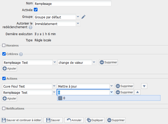

Ensuite, on crée une règle pour le remplissage

Actionneur
Actionneur

Règle Actionneur
Règle actionneur

Je pense avoir quasiment tout bon, mais ça ne fonctionne pas. Ca me retourne une erreur "valeur non numérique", et en détail: <result>-3.945</result> (-1 -la conso depuis la mise en place du compteur 2.945)
Peux-tu me faire un screen de la configuration du capteur http "cuve" ? Je pense merder à ce niveau.
Le device 3311981 étant l'actionneur remplissage
Le device 3310001 étant le totaliseur
Jyves

Messagepar opa95 » 16 Août 2024 08:38
Bonjour Jyves
Jyves a écrit:Je pense avoir quasiment tout bon, mais ça ne fonctionne pas. Ca me retourne une erreur "valeur non numérique", et en détail: <result>-3.945</result> (-1 -la conso depuis la mise en place du compteur 2.945)
La pièce jointe Capture2.JPG n’est plus disponible
Le XPATH ne change pas : /result (comme sur l'original)
VAR1 : Formule de calcul (comme sur l'original)
Dans ton cas: last-device(3310001) soit : ancienne valeur-valeur prélevée
Le Remplissage n'est actif que quand on agit sur le bouton et son fonctionnement est réglé par la règle.
Valeurs de remplissage :
URL : http://localhost/script/?exec=calculator.php
Paramètres : &id=[VAR1]&formula=(last%2b[RAW_VALUE])<[VAR2]
VAR1 contient l'id de la cuve, envoyée au script "calculator.php" pour faire croire que la commande vient de la cuve
la formule envoyée est (last+[RAW_VALUE])<2000 autrement dit : min( "ancien contenu" + "valeur associée au bouton",2000) donc valeur totale toujours inférieure à 2000
VAR2 contient la contenance de la cuve (2000), pour limiter la valeur maximale
En fait les parenthèses de la formule ne sont pas nécessaires :
formula=last%2b[RAW_VALUE]<[VAR2] fonctionne car l'opération "+" (%2b) est effectuée avant de faire l'opération "<"
formula=1000+1500<2000 -> 2000 équivalent à (1000+1500)<2000 -> min(2500,2000) -> 2000
formula=1000+(1500<500) -> 1500 -> 1000+min(1500,500) -> 1000+500 -> 1500

Ça marche !!! Enfin presque…
Ma consommation total actuelle est de 3.2 litres.
Lorsque je fais « init » (que j’ai réglé à 600 pour le test), cuve m’affiche 596.8 puis une seconde après 593.6. Et lorsque j’ajoute 500, cuve m’affiche 1087.2 (593.6+500-3.2-3.2)
À chaque fois qu’il y a une mise à jour de remplissage, il me soustrait 2x ma consommation totale actuelle. De plus, la valeur de « cuve » se met à jour uniquement lorsqu’on modifie le remplissage, mais pas quand il y a eu une consommation de fioul il me semble (j’ai pas encore consommé de fioul entre le moment où ça marche (presque) et maintenant) ? Si c’est le cas, dans la règle qui met à jour la cuve, j’ajoute le critère « ou si la valeur de la consommation totale change » ?
De plus, si j’ai compris le fonctionnement, cuve va m’afficher à chaque mise à jour, la dernière valeur moins la consommation totale. C’est à dire (par exemple) 593.6 - 3.2, puis 590.4 - 3.3 et ainsi de suite. Elle va vite se vider ma cuve ! :o

La "pince" remplit une variable d'état "buffer" à chaque lecture.
Le "compteur quotidien" est activé toutes les minutes pour être mis à jour à partir du "buffer".
Les autres compteurs (y compris la cuve) ont une fréquence de 0, sont calculés a partir du "buffer" et sont déclenchés par une règle :
Si le "compteur quotidien" change de valeur
Action :
"compteur mensuel" mettre à jour
"compteur annuel" mettre à jour
"cuve" mettre à jour
"buffer" mettre à 0 (init ajoutera des 0)
Si ta pince le permet, il pourrait être plus simple de mettre dans eedomus le gain (fenêtre de la pince) à la valeur correcte pour obtenir directement une valeur en litres/minute. :)
