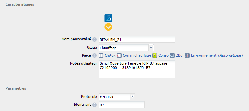

Lors de l'arrêt de la Zibase (je l'ai conservée comme interface radio essentiellement pour doubler les liaisons 433 et 866), je l'ai remplacée par l'eedomus avec un RFP1000 et j'ai voulu faire au plus simple. Je n'ai pas testé les commandes X2D plus sophistiquées que tu signalais (
https://forum.eedomus.com/viewtopic.php?f=14&t=7812&p=78967&hilit=deltia#p78967), mais seulement les commandes en "tout ou rien" adaptées au programme "zone de chauffage" (ZC) de l'eedomus en créant un actionneur (en fait 3 pour les 3 zones). J'ai pris le protocole X2D868 (je n'ai pas essayé les autres (X2D433,X2DELEC ou X2DSHUTTER); le valeurs correspondent à 0 pour "on" et 100 pour "off".
- Actionneur X2D
- Commande chauffage.png (19.22 Kio) Consulté 39176 fois
J'ai relié ZC à cet actionneur qui est déclaré comme une alarme d'ouverture au niveau du délesteur DeltaDore : l'apairage s'est fait sans problème. La télécommande radio deltadore ne sert qu'aux initialisations : l'eedomus agit donc directement sur le délesteur deltadore qui pilote les radiateurs, mais ne cherche pas à piloter l'interface de programmation deltadore. L'interface de programmation reflète quand même l'état des commandes ("on" ou fenêtre ouverte).

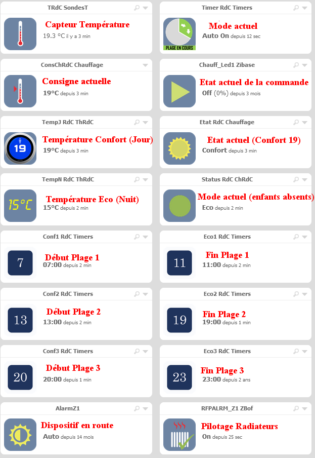

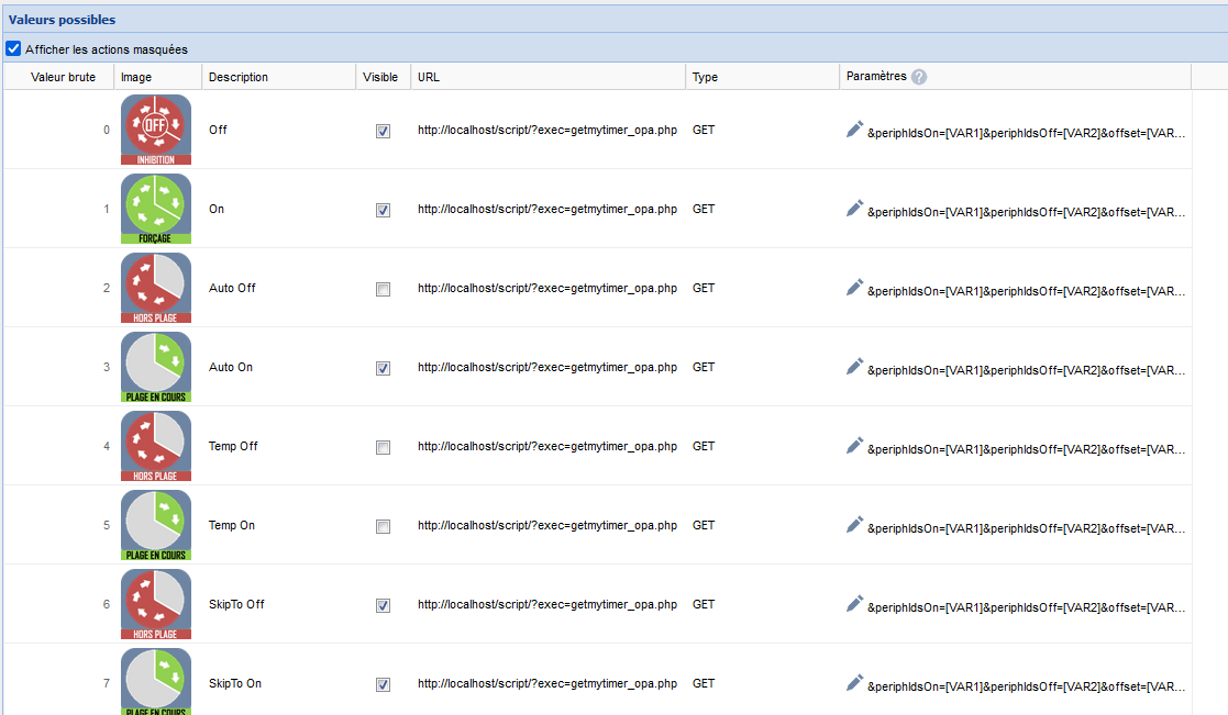

Pour le reste du pilotage, j'ai créé des devices facilement pilotables avec une version modifiée de "mes nouvelles plages horaires" (qui me permet un nombre illimité de plages dans la journée) pour créer une programmation journalière (et une programmation de confort quand mes enfants sont là) et pouvoir passer facilement facilement d'un mode à l'autre:
- Plages horaires
- Plages horaires.png (83.69 Kio) Consulté 39176 fois
Chauffage forcé à 0 ou à 1
Mode automatique (suit l'horaire des plages programmées)
Temporairement 0 ou 1 (repasse automatiquement en auto au début de la prochaine plage) (mode commode inspiré de la Zibase)
Saute la prochaine plage : impose la valeur et attend la seconde plage suivante pour repasser en auto.
Finalement ça ressemble à cela (ce n'est pas tout à fait cohérent, car je ne l'utilise plus avec mes PAC) :
