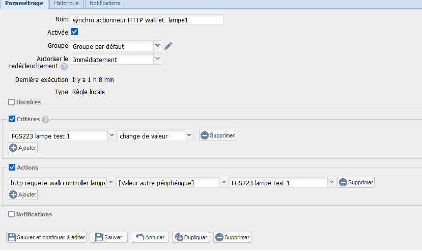

2 - de créer 1 règle dans le module qui gère la lampe pour déclencher l'actionneur HTTP ON quand la lampe est ON et OFF quand la lampe est OFF

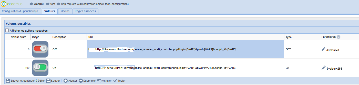

pour le paramétrage de l'actionneur HTTP
VAR1= l'identifiant login administrateur
VAR2= le password adminstrateur // oui c'est en clair !!!
VAR3= API code du walli controller
dans les valeurs de l'actionneur HTTP
créer 2 entrées ON et OFF
URL = http://IP_serveur_PHP:Port_serveur_PHP/ ... php?login=[VAR1]&pwd=[VAR2]&periph_id=[VAR3]
Type=GET
Paramètres &valeur=0 ou &valeur=255
valeur actionneur http.png (29.69 Kio) Consulté 19721 fois
pour la règle
règle actionneur http.png (23.94 Kio) Consulté 19721 fois
