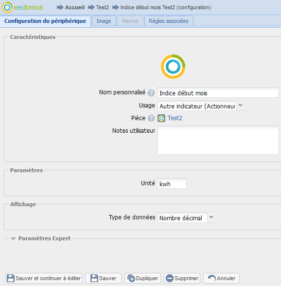

1/ Tu crées un device "etat" :
Configuration -> Ajouter ou supprimer un périphérique -> Ajouter un autre type de périphérique -> état -> Créer
Tu remplis le nom ("Index_debut_mois"), la pièce, l'unité ("wh" ou "kwh") et le type "nombre décimal"
Ensuite tu actives paramètres expert (en bas) et tu notes le code API (id1): 2840832 (pour moi)
Tu cliques sur sauver et l'état est créé.

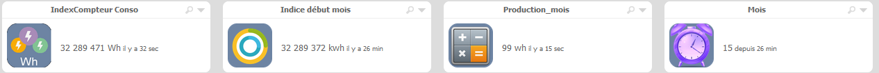

2/Tu crées un device de calcul
Configuration -> Ajouter ou supprimer un périphérique -> Store eedomus -> calculator -> Créer
Dans VAR1 "device(id0)-device(id1)" (id0 : code API du compteur initial)
Il affichera la production depuis le début du mois.

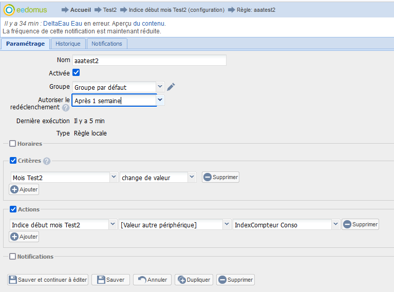

4/ tu ouvres le device "indice_debut_mois"
puis règles associées -> nouvelle règle
Tu mets un nom, autoriser le déclenchement "après une semaine"
critère : mois change de valeur
action : index_debut_mois [valeur autre periphérique] indexCompteur
Tu obtiens à peu près cela
